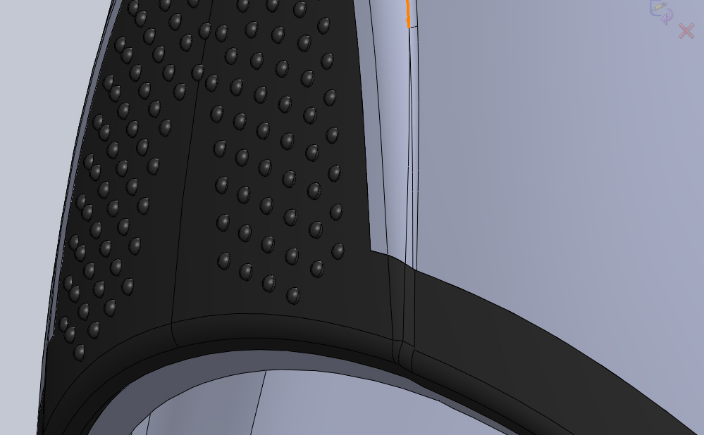

möchte auf einer gekrümmten oberfläche eine art noppenstruktur aus halben kugeln erstellen.
Wollte das mit einer skizze machen die ich dann anschliessend als trennlinie auf die oberfläche lege, dann mit offset der einzelnen teile und anschliessen wieder wandstärke auftragen und verrunden. Nur leider ist bei skizzen für trennlinien nur eine geschlossene skizze zugelassen, jemand ne idde wie das sonst gehen könnte?

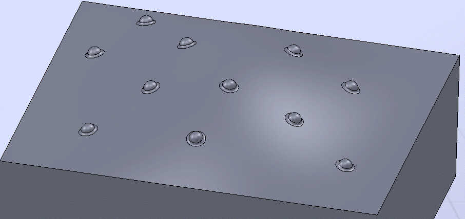

habs über das skizzengesteuerte Muster probiert, siehe Anhang. Hab einen Spline auf der oberfläche erstellt und die Punkten eingefügt. Nur leider hängen die Noppen jetzt in der Luft und sitzen nicht auf der Oberfläche

das sieht aber stark danach aus das der Spline auf
einer Ebene liegt und nicht auf die Oberfläche projiziert ist!
Krümmel
(versuchs mal mit projizierter Kurve)

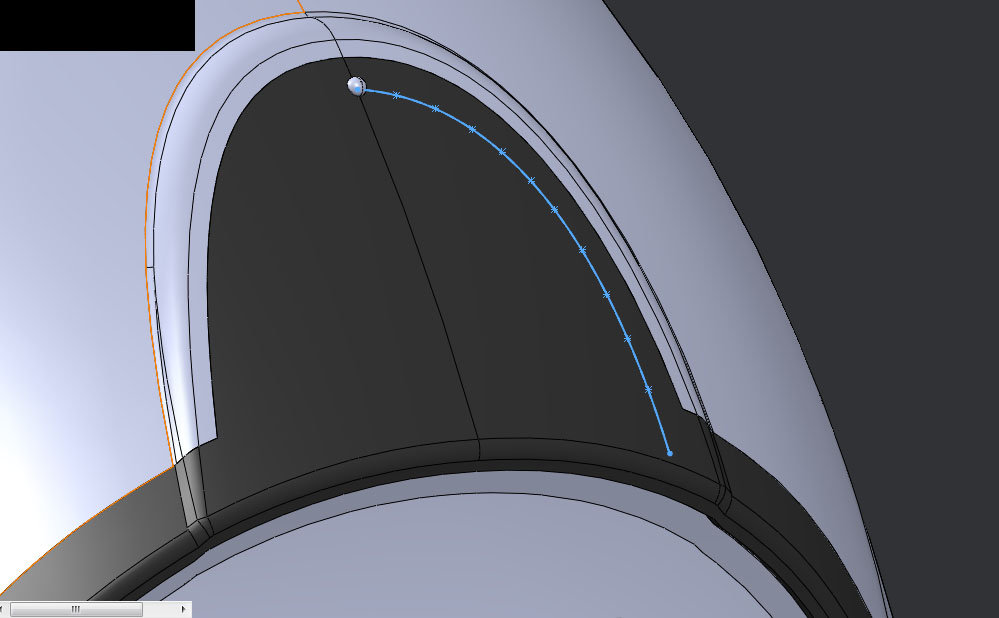

Hab die skizze über den befehl spline auf oberfläche erstellt. Da das nicht funktioniert hat, habe ich doch eine skizze auf die oberfläche projeziert und anschliessennd ein kurvengesteuertes (nicht skizzengesteuertes) Muster erstellt, und siehe da es geht.
Leider nur verdrehen sich die Noppen nicht entlang der bahn, d.h da die oberfläche doppelt gekrümmt ist, stehen die noppen an manchen stellen weiter raus als an anderen. verstanden^^?

hier vielleicht besser zu erkennen, die noppen sind alle in eine richtung ausgetragen.

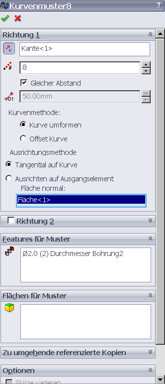

Hallo Deedz,
Du solltest im Feature "Kurvenmuster" als Ausrichtungsmethode "Tangential auf Kurve" auswählen und für "Fläche normal:" die Fläche wählen auf der die Noppen stehen sollen.

erstellt am: 21. Dez. 2009 16:48    Editieren oder löschen Sie diesen Beitrag!  <-- editieren / zitieren -->   Antwort mit Zitat in Fett Antwort mit kursivem Zitat    Unities abgeben: 1 Unity (wenig hilfreich, aber dennoch)2 Unities3 Unities4 Unities5 Unities6 Unities7 Unities8 Unities9 Unities10 Unities
Super, genau das was ich gesucht habe.
