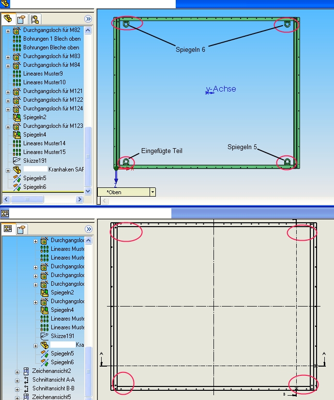

habe da mal ein Problem.
Ich habe in einem Teil eine Schweißkonstruktion angefertigt. Dann hab ich dort ein Anderes Einzelteil eingefügt (über Einfügen->Teil...).
Wenn Ich jetzt davon eine Zeichnung ableiten will, wird mir zwar die Schweißkonstruktion angezeigt aber nicht das Einzelteil das ich eingefügt habe. Woran kann das liegen?

Dies kann ein einfacher aktualisierungsfehler sein, versuch mal STRG-q zu drücken.
Ist die richtige Konfiguration in der Zeichnungsableitung angewählt?

Was man dazu schreiben könnte: das Teil, was in die Schweißkonstruktion eingefügt ist, ist ein Oberflächenmodel. Könnte es daran liegen. Also das ist wahrscheinlich das Einzigste woran es scheitern könnte.

Ja, das wird es sein.
Ist das Teil Importiert?
Wenn ja fürht eine Importdiagnose an dem Teil durch.
Teil öffnen, im featurebaum auf das Oberflächenfeaturen mit rechter Maustaste klicken und diagnose durchführen. Und versuchen alle Fehler zu beheben.

...ist ein Oberflächenmodel. Könnte es daran liegen...
Ja, dem ist so. Im FeatureManager (der Zeichnung) auf die Oberfläche mit RMT Einblenden...

das Thema interessiert mich schon lange, ich habe das gerade mit einem SWXSolidWorks Flächenmodell nachvollzogen, aber bei mir zeigt er das Model schon ohne einblenden in der Zeichnung an. Allerdings wenn ich auf das Modell gehe wie von Dir beschrieben kann ich denoch zuerst nur einblenden. Was läuft denn da genau ab?
