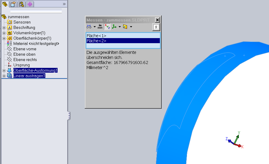

Ich möchte mit Solidworks den maximalen/minimalen Abstand zweier Zylindrischer Flächen messen.
Ich habe eine zylindrische Geometrie aus einzelnen Punkten erzeugt.
Da die Punkte allerdings nicht exakt auf einem Zylinder liegen, möchte ich nun den maximalen Fehler (radialer Abstand zur Zylinderoberfläche) wissen.
danke im Voraus

Wenn ich den Abstand messe bekomme ich, wenn ich beide Flächen auswähle, nichts angezeigt.
ich habe mal einen Screenshot angehängt
Ich möchte den maximalen Abstand der grauen Fläche zur grünen Fläche, in radialer Richtung, angezeigt bekommen.

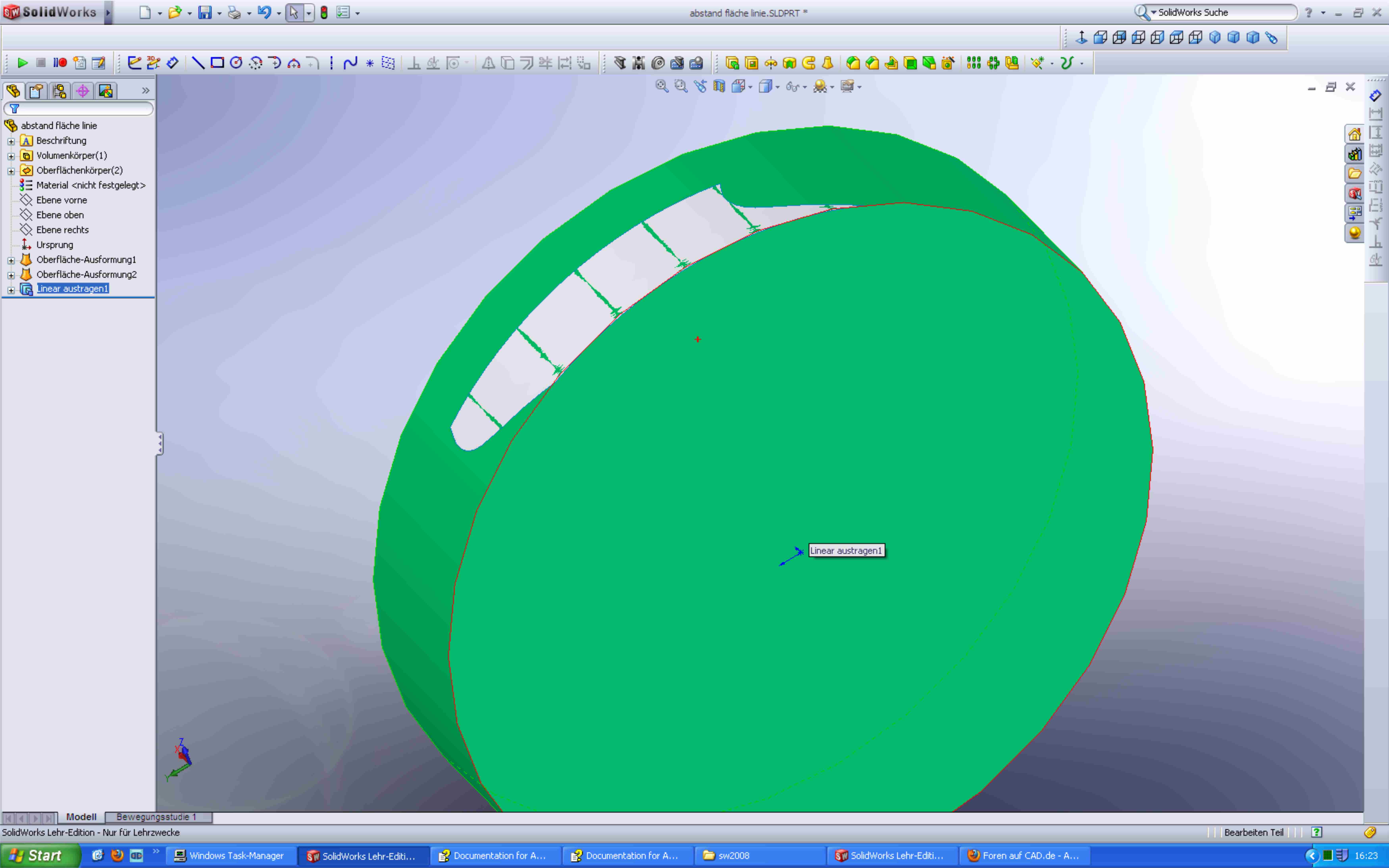

erstellt am: 17. Dez. 2009 17:02    Editieren oder löschen Sie diesen Beitrag!  <-- editieren / zitieren -->   Antwort mit Zitat in Fett Antwort mit kursivem Zitat    Unities abgeben: 1 Unity (wenig hilfreich, aber dennoch)2 Unities3 Unities4 Unities5 Unities6 Unities7 Unities8 Unities9 Unities10 Unities Nur für derMarco 10 Unities + Antwort hilfreich
stell am besten das Teil ein
ist so schwer zu sagen wo es hängt!
Messen sollte aber eigentlich immer gehen.

erstellt am: 17. Dez. 2009 17:11    Editieren oder löschen Sie diesen Beitrag!  <-- editieren / zitieren -->   Antwort mit Zitat in Fett Antwort mit kursivem Zitat    Unities abgeben: 1 Unity (wenig hilfreich, aber dennoch)2 Unities3 Unities4 Unities5 Unities6 Unities7 Unities8 Unities9 Unities10 Unities

ich bekomme beim Messen immer angezeigt :
Die ausgewählten Elemente überschneiden sich.
Gesamtfläche: 167966791600.62 Millimeter^2
das liegt mit Sicherheit nicht an meiner Lehrversion.

Hallo Marco,
Zitat: "Die ausgewählten Elemente überschneiden sich."
Wollte ich auch gerade schreiben.   (s. Anhang)
Wenn sich zwei Flächen schneiden ist ihr minimaler Abstand "Null".
Suchst Du den "niedrigsten" Punkt auf Deiner Fläche?

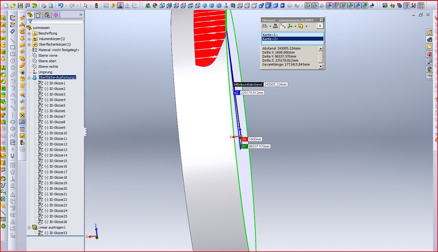

erstellt am: 17. Dez. 2009 18:30    Editieren oder löschen Sie diesen Beitrag!  <-- editieren / zitieren -->   Antwort mit Zitat in Fett Antwort mit kursivem Zitat    Unities abgeben: 1 Unity (wenig hilfreich, aber dennoch)2 Unities3 Unities4 Unities5 Unities6 Unities7 Unities8 Unities9 Unities10 Unities Nur für derMarco 10 Unities + Antwort hilfreich
hier noch ein Tip von mir zum Thema messen. Es scheint ja kein Zylinder zu sein oder? Also man kann beim messsen noch optionen setzen, minimaler Abstand und maximaler Abstand anstatt mitte zu mitte. Hab das hier noch nirgends gelesen. Bei min. wird vermutlich nichts richtiges rauskommen, da ja überschnitten ist, aber max. könnte in deinem Fall evtl. brauchbar sein. schau genau wo die Meßlinien laufen, wenn das auch nicht geht, kannst du mit der messen funtion nichts mehr anfangen und must beginnen mit tricks zu Arbeiten, z.B. eine 3D Skizze und Punkte setzen und diese dann messen(etwas Kreativität ist da schon gefragt ).
Zu min und max messen habe ich noch ein Bild angehängt.

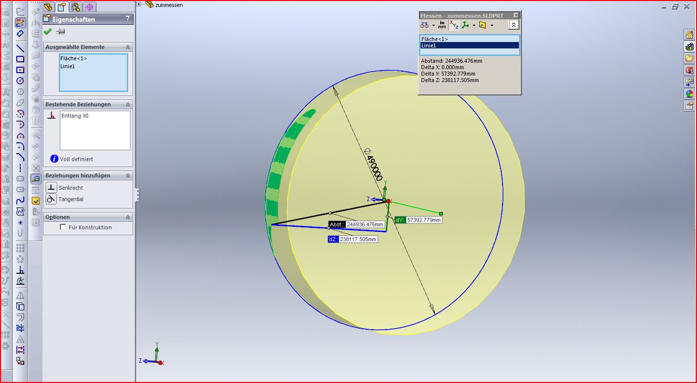

Ich möchte den maximalen radialen Abstand der beiden Flächen messen.
und Punkte helfen mir leider nicht weiter, da das nur Stichproben
wären.
es würde mir auch reichen wenn ich von der nicht-zylindrischen Fläche
den größten bzw. kleinsten Radius bekäme.
ich habe auch selbst schon viel Zeit mit dem messen-tool verbracht und leider keinen erfolg gehabt.
Da ich den radialen Abstand wissen möchte, muss die Maßlinien schonmal in einer Ebene liegen.
Dies klappt aber nicht wenn ich z.B. den maximalen Abstand von der Fläche zur Linie durch den 0-punkt messe.

Habe im Moment zwar kein SWXSolidWorks am Start. Aber wass wenn Du versuchst eine Sketch auf die Stirnfläche mit nutze Kante legst und dann dieses Feature als Messbasis verwendest?
