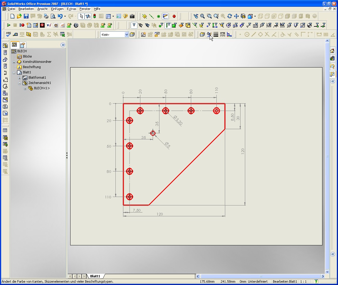

Kann mir bitte jemand sagen wie ich die farbe einer Zeichnung umstellen kann, das sie auch so gedruckt wird?
ich arbeite mit solid wokrs 2006, nur für schulische und Hobby zwecke
danke schon mal im vorraus

Schatier mit Kanten (Model farbig) oder mit dem hier arbeiten -->

Meine Glaskugel sagt mir gerade, daß du die farben auf dem Bildschirm schon richtig hast! Außerdem sagt sie mir noch daß wir uns in einer Zeichnung/Drawing befinden und nicht etwa in einem Teil/Part oder einer Baugruppe/Assembly!
Ausgehend von deiner Frage gehe ich natürlich noch davon aus, daß du einen Farbdrucker mit gefüllten Patronen bzw. Toner hast!
Wenn das alles so ist, dann must du nur im Druckdialog wenn du über Datei/Drucken gehst (nicht den Button) auf Seiteneinrichtung gehst das Häkchen bei Farben in Zeichnungen richtig setzen, das sollte bei Dir im moment wohl auf schwarz/weiß stehen.
Sollte meine Glaskugel mir falsche Voraussetzungen gesagt haben, so bitte ich dich um Verzeihung und klare spezikation deiner Frage.

du kannst aber auch hingehen und die verschiedenen Linientypen auf verschiedene Layer legen und jedem Layer eine eigene Farbe oder auch Linienart usw. einstellen. Mittels der Filterfunktion kannst du dann einen bestimmten Typ z.B. Mittellinien auf den entsprechenden Layer legen und hast dann die entsprechenden Eingenschaften.
