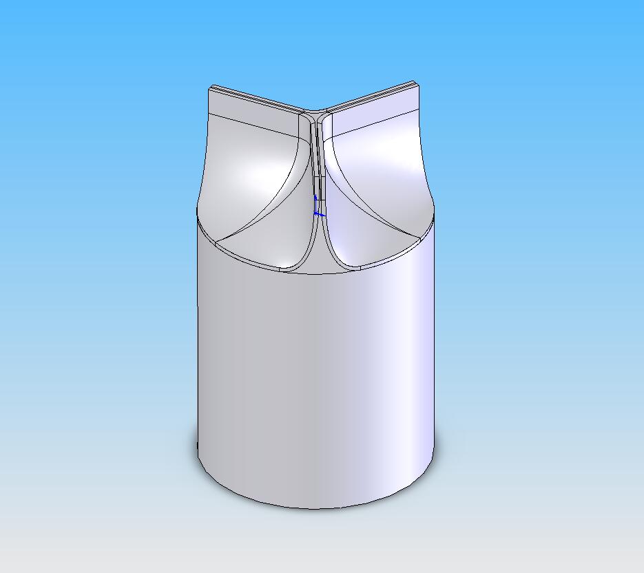

Hey ihr!
Ich bin gerade dabei ein Modell für eine Simulation (FEM gekoppeöt mir Strömung) zu simulieren und bin dabei meine Geometrie zu erstellen! Habe jetzt meinen Festköper modelliert (siehe Bild Anhang) unterhalb meines Festkörpers (die klappen) habe ich bereits einen Zylinder kontriuert! Dieser soll jedoch auch die gesamte Klappe umschließen! Allerdings soll die Klappe rausgeschnitten werden sodass ich ein Zylinder ohne die KLappenkonturen habe (hoffe dies ist verständlich)
Wie kann ich das mit Solidworks machen?
Gibt es eine Möglichkeit eine beliebige Geometrie aus einer anderen rauszuschneiden?????
Bitte um Antwort!
Gruß S.Beta

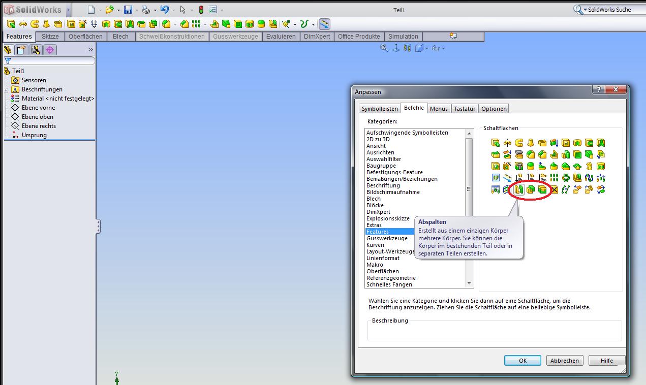

hi!
vielleicht hilft dir auch eines von den features, welche ich im Anhang abgebildet habe!
gruß, formi

Klappenkörper modellieren.
Rohr als Zylinder durchgehend modelieren
Klappenkörper vom Rohrkörper mittels Kombinieren abziehen

@dirk: Mein Problem ist , dass ich meine Klappengeometrie aus Oberflächen zusammengebaut habe und dieer kein Volumenkörper ist! Gibt es eine möglichkeit einen Volumenkörper aus den zumachen??

"Oberfläche zusammenfügen" um aus mehereren Oberflächen einen Volumenkörper zu erstellen, oder
"Wanddicke auftragen" um aus einer einzelnen Fläche einen Volumenkörper zu erstellen
Gruß Thermo

Wenn es nicht so funktioniert wie Thermo es beschreibt, dann hilft vielleicht der Blick in die Glaskugel: wähle alle Flächenkörper der Klappenkonturen und verwende den Befehl Oberfläche zusammenfügen. Füge auf die Ebene oben eine Skizze ein und skizziere einen Kreis (den Durchmesser kennst Du ja - alternativ den Befehl Schnittkurve verwenden...). Lineares austragen mit der Endbedingung Bis Oberfläche, wobei Du die zusammengefügte Oberfläche wählen mußt (der skizzierte Kreis sollte nicht größer sein als Deine Klappenkonturen...)

Hey also das mit dem Feature aus Oberfläche austragen klapptleider nicht!
Hab das jetzt so gelöst, dass ich meine Klappe als IGS gespeichert habe und sie dann in ein Neues Dokument erneut lade. Anschließend erstelle ich den Zylinder und lösche die Klappengeometrie mit Hilfe des Features Kombinieren!
So klappt es erstmal! Werde noch die anderen Möglichkeiten ausprobieren, vielleicht gibt es ja eine elegantere Lösung!
