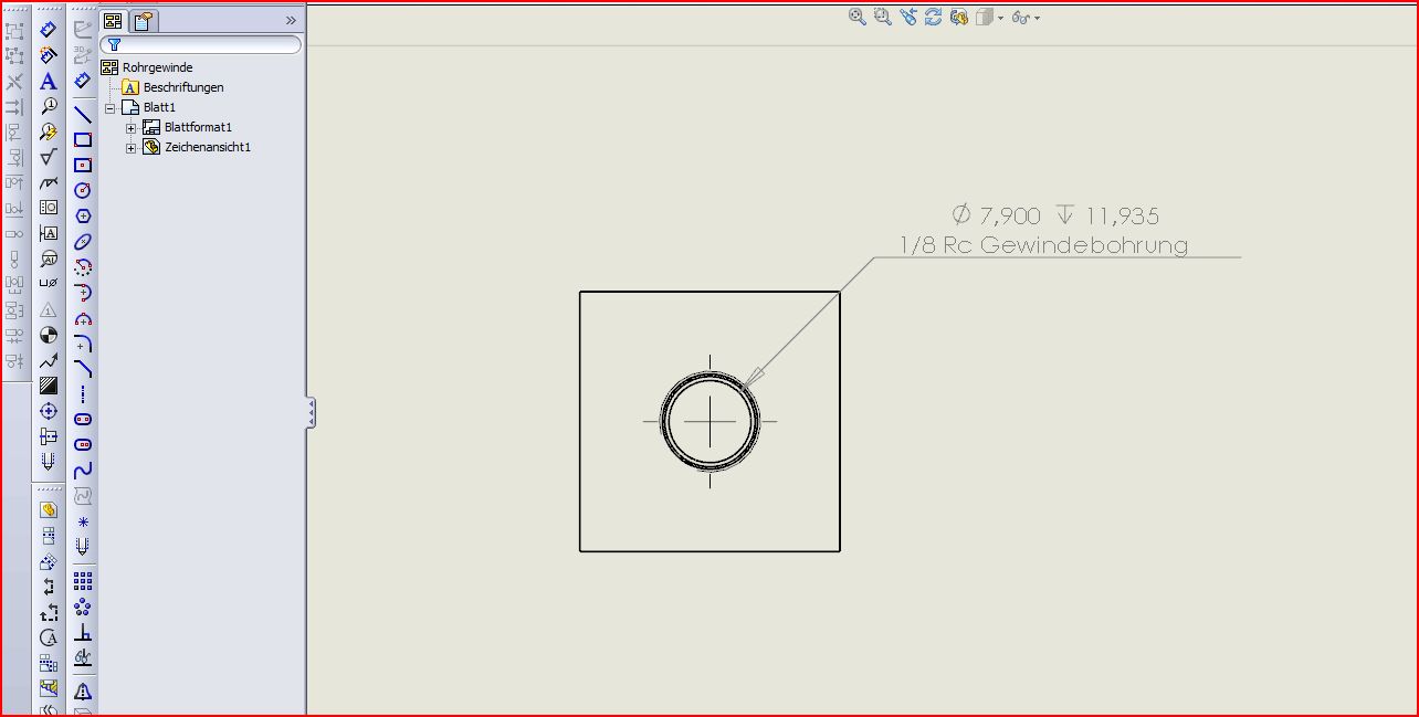

wieso macht SWXSolidWorks auf der zeichnung nicht die Modellbemassung eines z.B. R1/8-Gewinde? Gibt es da irgendwo nen versteckten Schalter. Bei Durchsuchung im Forum gibt es dieses problem nur in älteren Versionen. Wir haben 2009. Also scheint es offenbar irgendeine Möglichkeit zu geben.

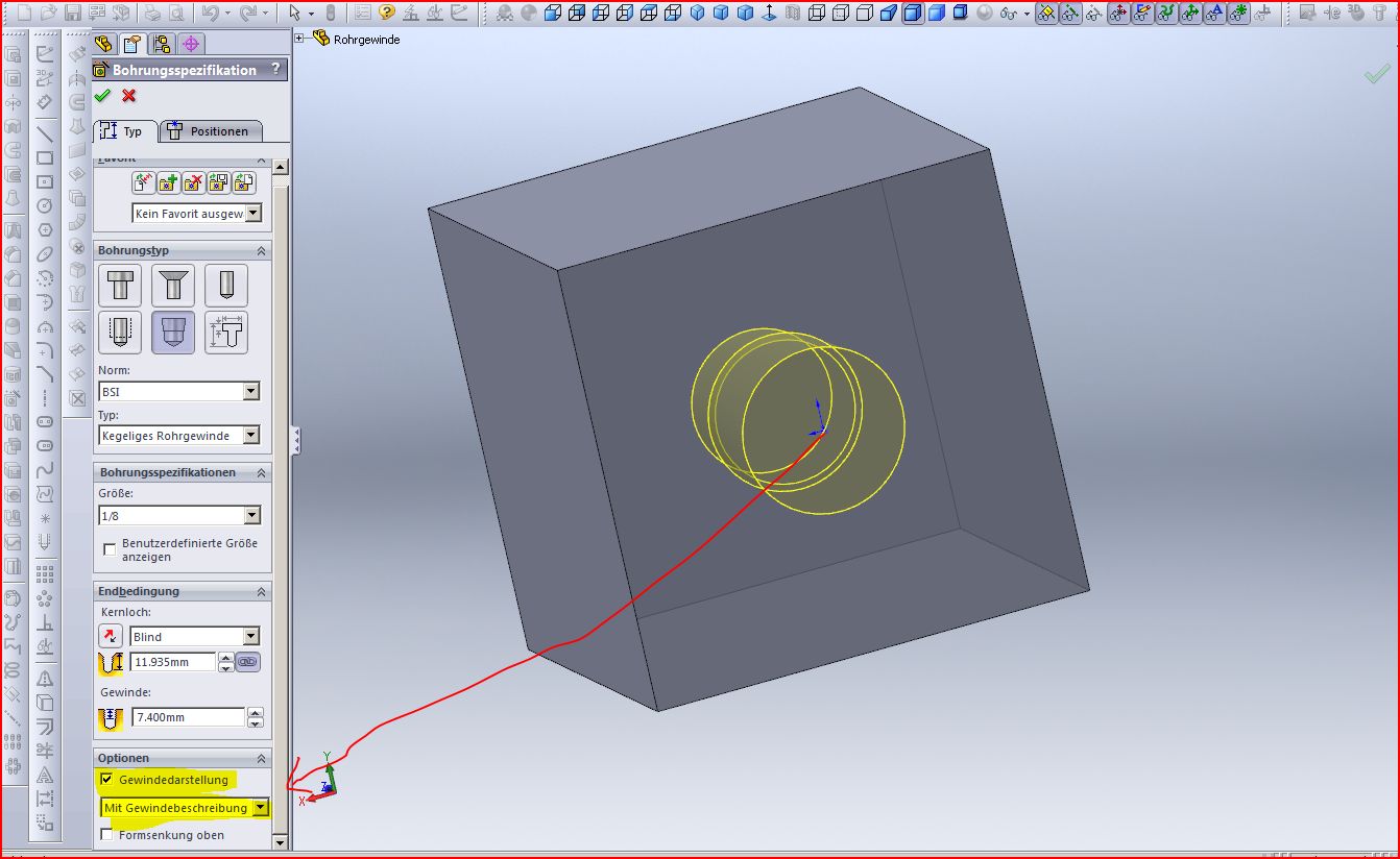

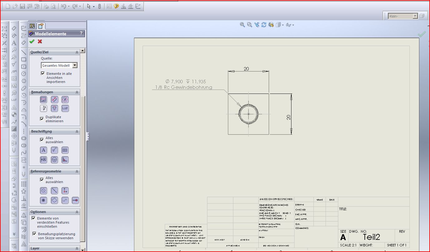

bei mir gehts
Krümmel
edit_oder auch hier!
