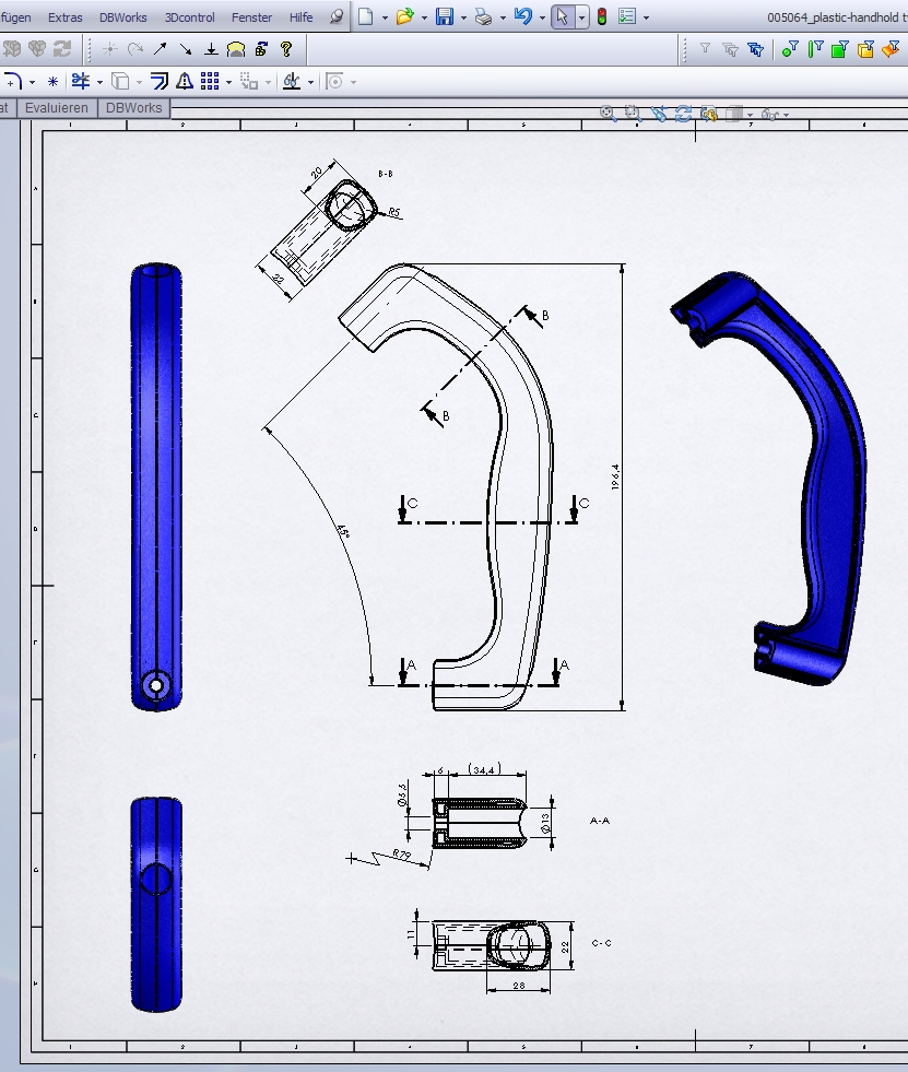

Nabend Leutez,
bin gerade dabei einen Kunststoffgriff aus Oberflächen zu modellieren, hat auch alles bestens geklappt.
Jetzt wollte ich natürlich als Diskussionsgrundlage für die Formgebung eine Zeichnung erstellen.
Nur, wie bekomme ich die "wilden Radien und Flächen" vernünftig bemaßt?
SWX weigert sich beharrlich Radien zu bemaßen...
Könnte jetzt ja auch ganz brachial über die Linien eine Skizze legen und die bemaßen...
Aber vielleicht kann mir der ein oder andere "Freiformflächenspezi" paar hilfreiche Tipps geben?

Du kannst Dir im Modell eigene Ebenen erzeugen wo eigenständige, Konturgleiche
Skizzen drauf liegen!
Diese Skizzen kannst Du in der Zeichnung nach belieben bemaßen.
(Geht auch bei Stützpunkten von Splines)

wie ein Chirurg denken - eine Konfig mit geeignetem Schnitt!
Und am Rande - da wo keine Radien sind, werden auch keine bemaßt.

Hallo Oliver,
Du kannst auch im FeatureManager die Skizzen aus dem Teil einblenden. Diese Skizzenelemente kannst Du auch bemassen. Je nach SolidWorks Version mußt Du die Bemaßung nach dem ausblenden der Skizze wieder einblenden  ...

An die Featureskizzen hab ich gar nicht mehr gedacht.
Ja klar, einfach einblenden und bemaßen! Warum schwer tun wenn´s auch einfach geht...
Werde ich morgen früh gleich ausprobieren!
Danke an alle!!!

Ja suuuper, die Featureskizzen einblenden war genau richtig...
Konnte jetzt alle Radien vernünftig bemaßen!
