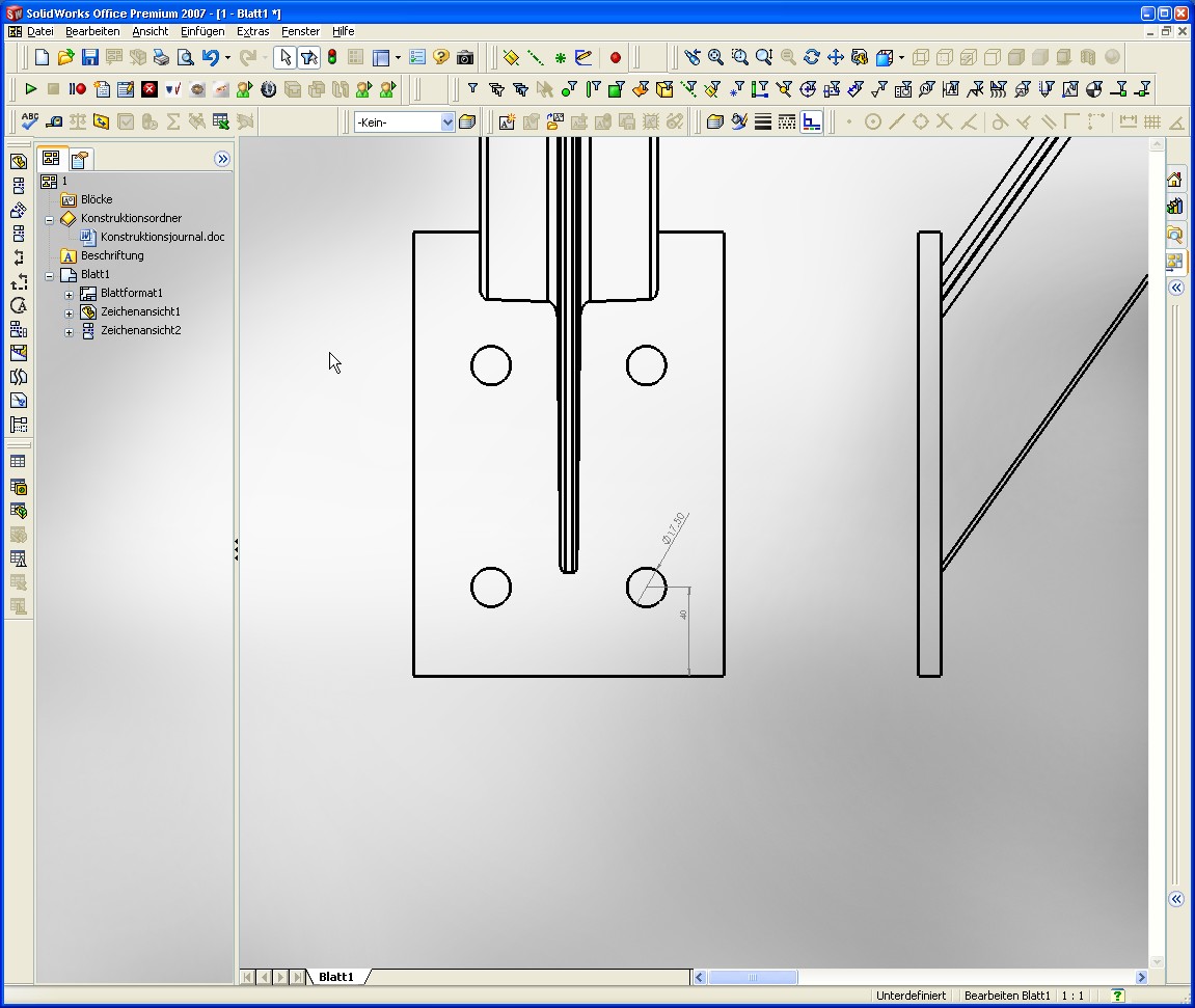

Hallo erstmal
Ich habe ein Problem.
Ich habe mit dem Bohrungsassistenten Durchgangsbohrungen in einen Flachstahl gemacht. Dann habe ich daraus eine Zeichnung  erstellt.
Ich kann jedoch nicht die Bohrungen Bemaßen oder mittelkreuze einfügen. Habe auch schon einen Neustart versucht hat aber auch nicht geholfen. Die Kanten der Bohrungen kann man auch nich anklicken.
Weiss einer woran es liegt?

Wenn du ausführliche Antworten erwartest, stelle deine Fragen bitte auch so.
Wir benötigen mehr Informationen und möglichst auch das Bauteil um dir helfen zu können. Du machst etwas grundlegend falsch, denn ein solches Verhalten beim Bemaßen von Bohrungen ist nicht bekannt.
-Edit-
Evtl hast du ja ausversehen den Filter angeschaltet - drück mal F6 und versuchs nochmal.

das optisch nichts gefangen wird, liegt meistens an den Systemoptionen-Anzeige Auswahl-Dynamisches Hervorheben von Grafikansicht  Aber selbst dann werden Mittellinien erstellt wenn man eine Kante blind anklickt

oder am Filter...

problembohrungsbemassung.zip
Also hier habe ich die Baugruppe mit einzelnen Datein gezippt.
wenn ich davon die Zeichnung ableite kann ich die Bohrungen nicht bemaßen und die Kanten von den Flachstähle nich markieren, auch nicht beim Bemaßen.
MfG Kevin

Also entweder Optionen oder Filter!
