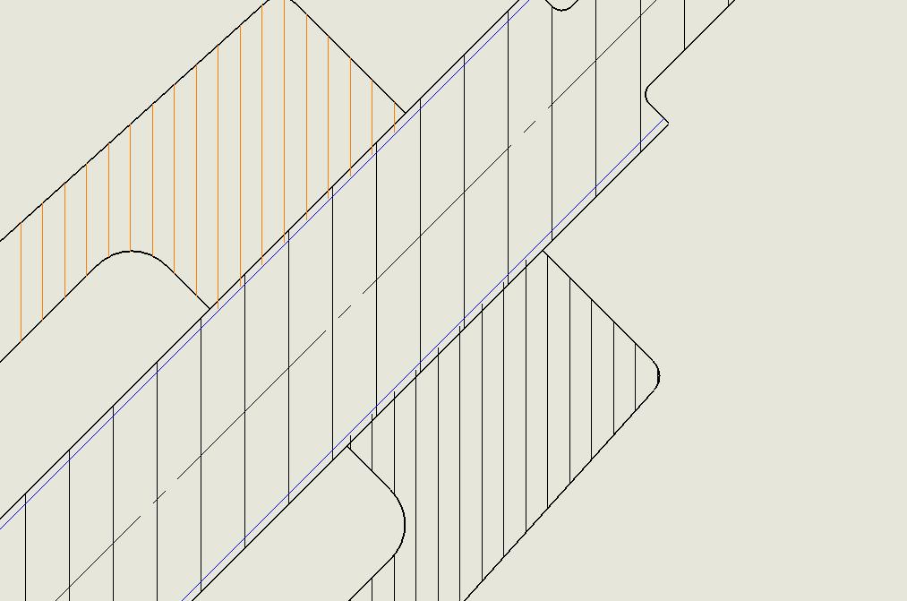

Nabend miteinander,
ich hab n kleines Problem mit der Schnittdarstellung und der Schraffur.
Im angehängten Bild seht ihr auch schon, das die gewindedarstellung nicht passt. ich heb allerdings keine ahnung wie ich die schraffur dort zurechtstutze.
Wäre nett, wenn ihr ne Lösung habt.
Ps: beide Bauteile haben Gewinde zugewiesen bekommen.

Hallo Fiedler-Andy,
Schraffur zurechtstutzen ist nicht. Allerdings würde ich mir an dieser Stelle keine Gedanken dazu machen, weil die Welle eh nicht geschnitten werden soll/darf. Daher stellt sich dann das Problem nicht. Nimm mal die Welle aus dem Schnitt raus (RMT auf die Ansicht und dann im Schnittbereich die Welle rausnehmen.

Danke für deine Antwort,
nur leider muss die Welle bei mir geschnitten werden, da sie weiter unten innenkonturen besitzt, was man auf dem bild nicht sehen kann.

Hallo Fiedler-Andy,
dann mach doch im unteren Bereich, dort wo die Innenkontur sitzt, einen
Ausbruch. Und nicht nur dein Prof ist eigen, SWXSolidWorks manchmal auch
