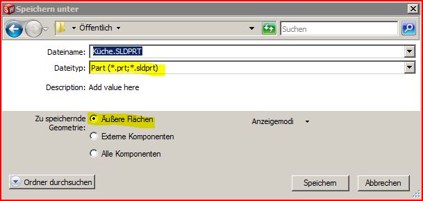

ich hab da ein kleines Problem. Der Kunde will von uns ein fertiges Teil als Step-Datei.
Ich habe jetzt die Baugruppe genommen, als Part abgespeichert und dann im Part die Innenteile rausgelöscht und zum Teil manches über kombinieren gemacht (da der Kunde wirklich nur die Außenkontur bekommen darf)nun. Will ich das fertige Format als Step speichern, beim Erzeugen bringt er mir aber jedesmal eine Fehlermeldung wegen einer Oberfläche. Bin jetzt sorgfältig mein Modell durchgegangen und hab ein paar Oberflächen gefunden, die ich aber löschen konnte. Nun hab ich wirklich keine Oberflächen mehr drin und es geht trotzdem nicht. Bin echt am Verzweifeln.
Der Kunde bsteht ausdrücklich auf Step, hab ihm nämlich auch schon ne Parasolid Datei erstellt, was übrigens ohne Probleme ging.

speicher Deine BG als Part unter der Option nur Äußere Flächen!
Dies Part wiederum als Step
Und alles wird gut
Krümmel
(und vor allem ,lass das händische Löschen )
(da übersieht man immer was bei, oder löscht zu viel)

das mit dem Part speichern und nur äußere Flächen, hab ich auch schon gemacht, da hat das auch geklappt, aber der Kunde besteht auf ein Volumenmodell, weil er angeblich sonst das Teil nich in einer Baugruppe weiterverarbeiten kann und auch keine Baugruppenzeichnungen ableiten kann....

das sieht nach Arbeit aus!
Einen Weg gibts noch ,
versuch mal Deine, als Oberflächenart gespeicherte, BG
mit dem Oberflächen Feature, Oberflächen zusammenfügen, unter der Option
Versuch Volumenkörper zu erstellen, in Volumen zu wandeln.
Je nach Aufbau der BG klappt das!
Da musst Du dann vielleicht ein Paar Oberflächen von Hand löschen
oder hier und da eine hinzufügen .
