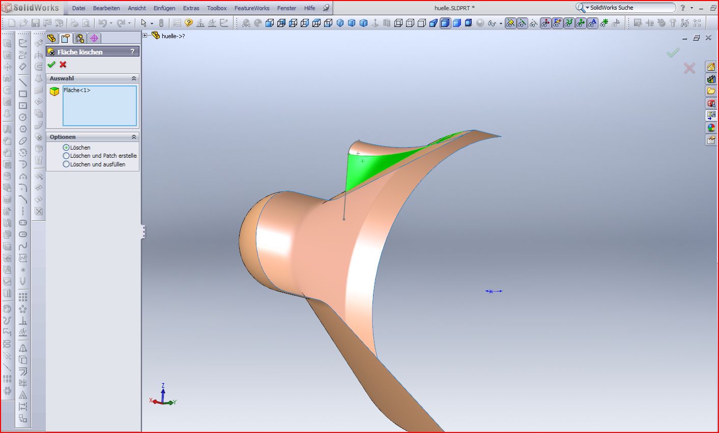

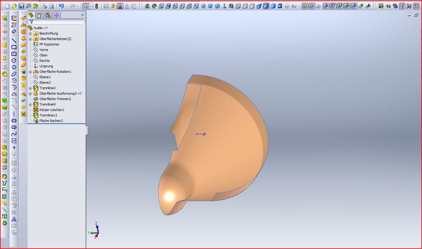

Hallo Leute,
mit Oberflächen tu ich mir derzeit noch schwer. Ihr habt mir ja neulich schon mal zu gut geholfen. Anbei habe ich eine Baugruppe in der die Hülle (1 Hälfte) so an Teil 1 angepaßt werden soll, das Teil 1 von der dünnen Seite her noch von außen zu sehen ist. Ich habe es auf der einen Seite mal angedeutet.
Ich hoffe nochmal auf eure Hilfe.

stellst Du Dir das so vor?
Bitte etwas genauer beschreiben am besten mit Bild.

Hallo Krümmel,
ja so etwa. Das kommt der Sache schon recht nahe. Ein Bild hätte ich gerne mitgeschickt, aber wie machen, wenn ich das Teil nicht hinbekomme
Vielleicht kannst du das Teil, so wie Du es jetzt gemacht hast mal uploaden. Dann hole ich es mir und schau mal ob ich damit weiterkomme.

so ich habe mich nun nochmal versucht. Ich scheitere aber daran, die untere Fläche zu löschen. Wie geht das?

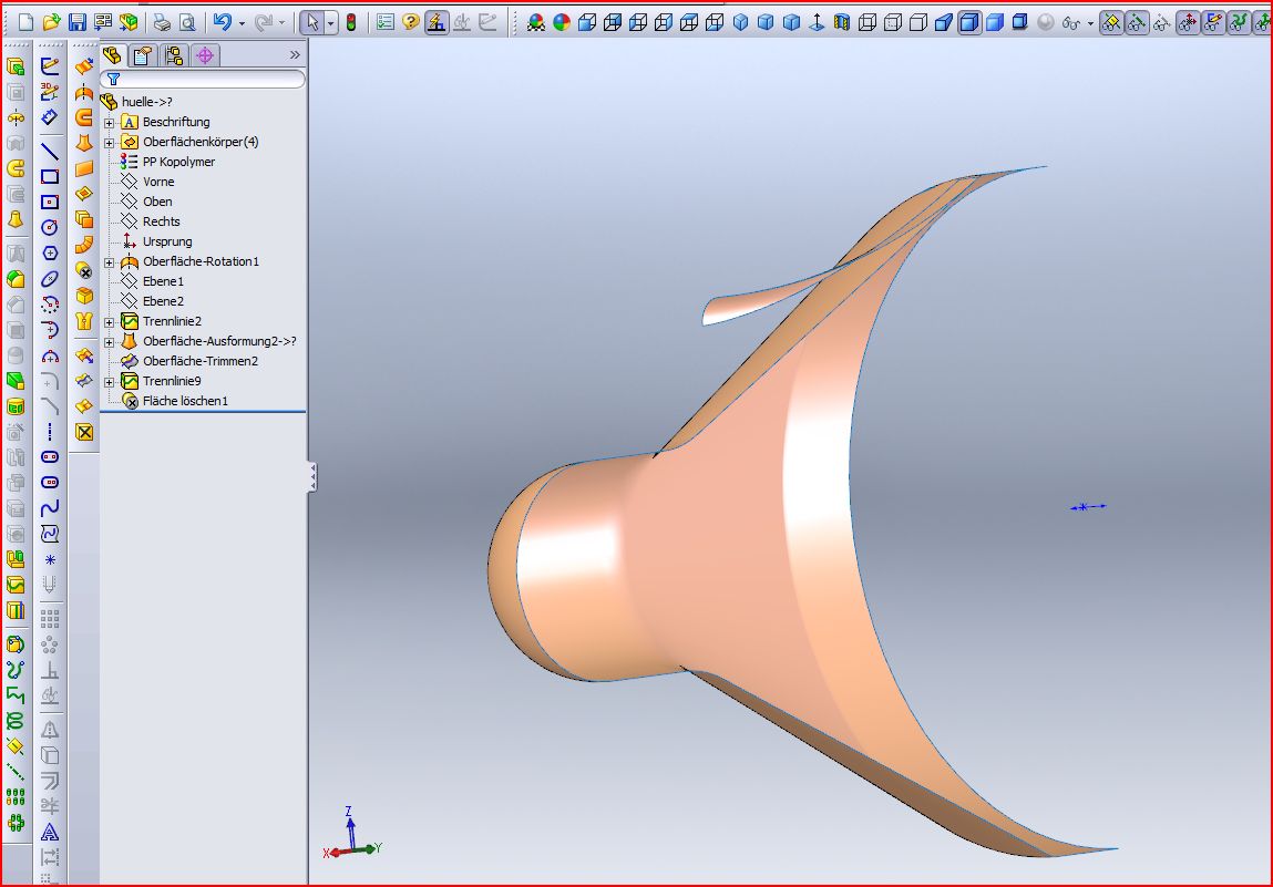

habe ich versucht. Ich kriege es nicht hin.

Fläche anklicken _ Fläche löschen funtzt!

Hi cadsw!
Das mit dem Flächen löschen neigt zu unvorhergesehenen Ergebnissen, weil die Voreinstellung bei Fläche löschen auf Fläche ausfüllen steht und nicht auf nur löschen.
Ist kein Bug oder so.. nur eine kleine gemeine Falle im Userinterface.. man gewöhnt sich ja an alles
Grüße Günter
Nachtrag: Schreib bitte nicht nur "Ich krieg es nicht hin", sondern welche Reaktionen das Programm auf deine Versuche zeigt. Fehlermeldungen oder so.. Die sind sehr aussagekräftig und kürzen das Raten unsererseits ab

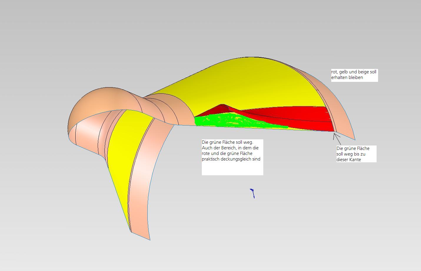

Hallo Leute,
vielen Dank für Eure Bemühungen. Entschuldigt bitte, wenn ich mich unklar ausgedrückt habe. Ich hoffe, mit dem Bild wird es jetzt klarer.

Huelle-WH.stp.txt
So soll's wohl aussehen, denke ich.
Man muss etwas schnippeln. Der Übergang der Ansatzfläche zum großen Durchmesser ist etwas huppelig ..

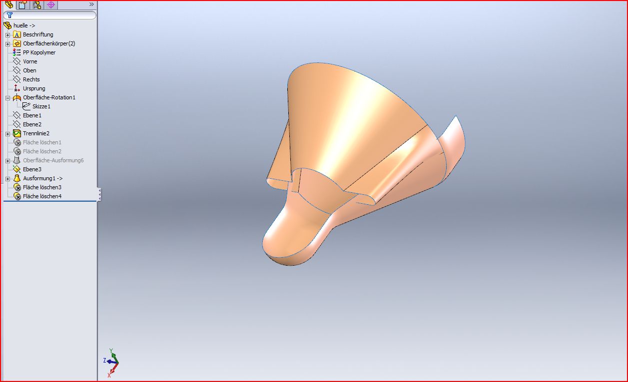

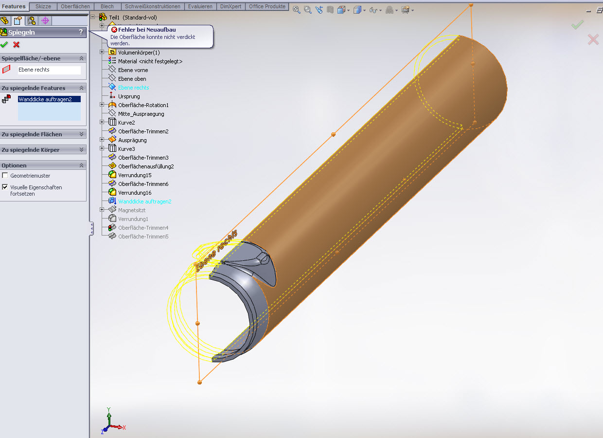

jetzt habe ich mein Oberflächenmodell so, wie ich es haben will. Dann mache ich "Oberfläche zusammenfügen". Geht auch.
Wenn ich aber nun "Wanddicke auftragen" ausführe, dann heißt es "Die Oberfläche kann nicht verdickt werden".
Was wollen mir diese Worte sagen? Wie kriege ich raus, mit welcher Oberfläche SW ein Problem hat? Was ist überlicherweise hier das Problem?

in der Regel kommt diese Meldung, wenn durch das Aufdicken irgendwelche Elemente (z.B. Radien) eliminiert würden. Es würde uns weiterhelfen, wenn Du uns sagen würdest, in welche Richtung Du aufgedickt hast (innen, außen oder mittig) und welche Wandstärke. Bei der Step-Datei von W. Holzwarth gehen z.B. nach innen 9mm bevor SWXSolidWorks mault.
Gruß HaPe

jetzt im Anhang das Modell. Ich möchte dem Teil gerne nach Aussen (also im Dialog Seite 2) um 3mm "Wanddicke auftragen". Bekomme aber immer wieder die Fehlermeldung "Die Oberfläche kann nicht verdickt werden". Ich weiß auch nicht, wo ich danach suchen soll.

huelle02verdickt.zip
und bist du nicht willig, so brauche ich Gewalt.....

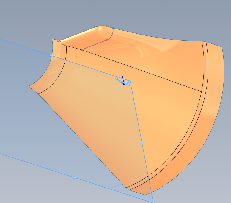

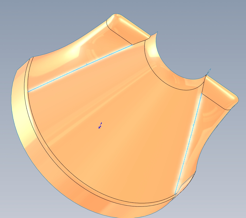

  • erstes Problem bestand darin, dass die beiden Kanten (Bild 1) offen waren. Lösung: Fläche gelöscht ohne Reparatur und anschließend eine Oberflächenausfüllung über alle Kanten. [edit:] offene Kanten besitzen eine andere Farbe.. daran erkenn man sie.
  • danach erster Versuch mit Wanddicke erstellen ging in die Hose.
  • nächster Versuch war die Offsetoberflächen in 3mm Abstand zu erstellen. Das klappte im Prinzip auch, mit Ausnahme einer Fläche, die sich angeblich selbst geschnitten hat. (Flosse)
  • Ich habe die Probleme halbiert   in dem ich die Oberflächen an der vorderen Ebene geschnitten habe (Bild 2)
  • der erneute Versuch einer kompletten Offsetoberfläche schlug fehl, also habe ich die Flosse und den Rest jeweils einzeln bearbeitet.
  • die Offsetflächen wurden aneinander getrimmt und zusammengefügt. Beim Zusammenfügen bot er mir den Volumenkörper an, was schon mal ein positives Zeichen ist.
  • Jetzt habe ich die ursprünglichen Oberfläche unsichtbar geschaltet (hätte sie auch löschen können) und habe die Offsetfläche mit einer Wanddicke versehen (nach innen)
  • jetzt den Körper (und nicht das Feature!) an vorne gespiegelt und fertig
Grüße Günter

huelle02_ak.zip
hab hier noch einen Weg.
Mit Komplettvolumen und dann Wandung.

als von Solide Edge auf Catia auf SWXSolidWorks umgestiegener mach ich das mit Fläche, die die wichtigen Teile der Aussenkontur darstellen und will es dann aufdicken "Wanddicke auftragen".
teilweise kann ich die Übergangsfläche "Oberfläche ausfüllen" nicht mit dem Rohr verrunden, und wenn ich die ausfüllen Fläche tangential setzte kann ich Wanddicken und Offsetflächen nur bis 0,3 mm benutzen, ich brauch aber 1,7mm
wäre super wenn ihr was wist.
Achja, das Bild ist der Versuch es mit der halb wegscheid variante von GWS zu versuchen.
Ergebnis:
eine Wanddicken Fehlermeldung beim Spiegeln.
Hilfe

herzlich willkommen auf CAD.DE
Versuch mal den Körper zu spiegeln nicht das Feature!
Wenns nicht klappt ,lad mal hoch das Teil
Grüße Andreas
