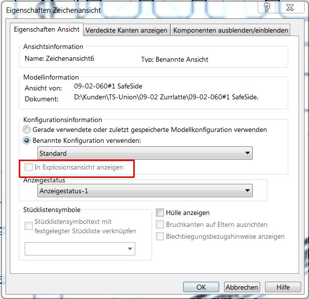

Ich möchte gerne eine erstellte Explosionsansicht in einer Zeichnung darstellen.
Die gespeicherte Ansicht erscheint aber nicht explodiert, sondern zusammenhängend.
Was mache ich falsch, warum tauchen die Ansichten in der Zeichnung nicht explodiert auf?

Hallo und guten Abend,
wenn du mit der RMT die Eigenschaften der Ansicht öffnest, kannst du
dort den Haken an der gekennzeichneten Stelle setzen...

Vielen Dank, genau den Haken habe ich gesucht
