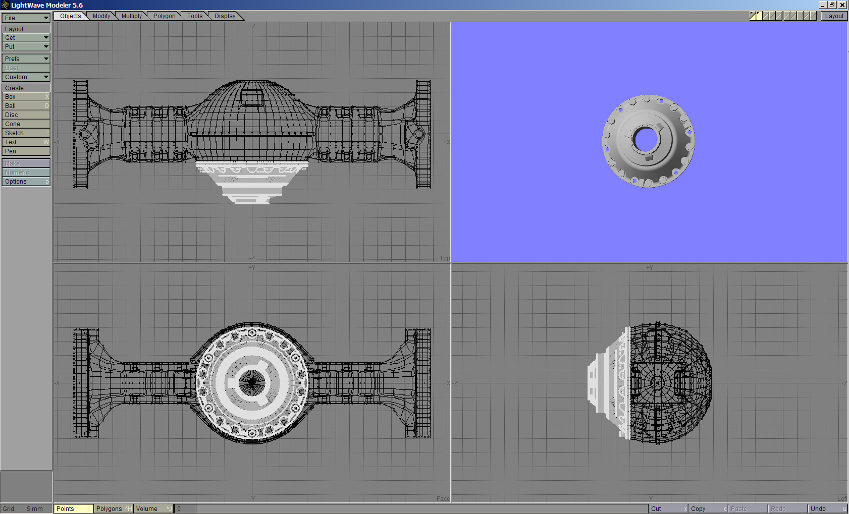

Anbei ein Bild aus meinem jetzigen Programm Lightwave 3D. Ich arbeite mit Absicht noch mit der fast 10 Jahre alten Version 5.6, da diese für meinen Bereich alles bietet, was ich zum Arbeiten brauche. Aktuelle Version ist dank 1000 neuer Features (die ich nicht brauche) zu sehr überladen und die Performance ist nicht annähernd so gut wie in 5.6.
Zum Anhang:
Es ist ein Screencapture zweier Teile. Das "schwarze" Teil liegt in Layer2 und ist auf "Sichtbar" geschaltet, allerdings kann ich dieses nicht bearbeiten. In Layer 1 liegt der Deckel, welcher nur Modelliert wird usw.... Layeraktivierung sieht man oben rechts.
Unten links erkennt man die Rastergröße des Hintergrundrasters.
Die etwas dickeren Linien im Raster zeigen immer das Total - Null des Koordinatensystems auf, dieses wird auch bei Konvertierungen in alle möglichen Formate beibehalten, was zum Teil die Synchronisation mit anderen Teilen deutlich vereinfacht.
Soviel zum Anhang.
In der Art passe ich alle möglichen Teile aneinander an, das macht die Sache recht einfach und optisch sofort überschaubar.
Die Frage ist nun: Geht sowas auch in SW???

Das im Vordergrund (weis) zu sehende Teil ist ein Polygonobjekt, also faktisch ein STL, im Hintergrund kann man erahnen, das die Achse selber ein (in Ligtwave "NURBS") Objekt ist, bedeutet: Alle Kanten sind Vektoren die zueinander eine entsprechende Kurve ergeben. Rein 3D-technisch nichts anderes als ein Stepfile. So die Theorie...
Der Oberknaller wäre natürlich wenn ein solches File direkt importierbar wäre und man mit "mach mir aus Polygone -> Vektoren" das File in ein SW-File konvertierbar wäre.
Aber ich glaub da erhffe ich zuviel....

Ich kenne Lightwave nicht, aber ich denke das ist wie im 3DSMax, wo Du das Mesh direkt editierst!
Das geht dann in SolidWorks nicht wirklich mehr! Da steuerst Du Deine Geometrie über Masse. Du kannst dann keine Knoten mehr verschieben und Spline und Bezier Beziehungen mehr setzen. Aus, Schluss, Ende!
Splines gibts dann nur noch als Linie oder 3D Skizze vom erstellen von Oberflächen.
Von hier an, kannst Du dann Kanten, Flächen und Linien von anderen Teile in ein anderes übernehmen...
Wenn Du eine Testlizenz von SolidWorks hast/bekommst (frag mal den Reseller Deines Vertrauens), kannt Du die Online Tutorials mal durcharbeiten.
Vielleicht gibts sogar einen "Schnupperkurs" für SolidWorks.
Aus Polygone kannst Du nur sehr mühsam von Hand (oder mit dem teuren ScanTo3D) selber basteln. Einfacher währe da schon alles neu zu zeichnen, den brauchen kannst Du den #### sowieso nicht. Habe schon 1000x versucht eine Polygon Modell (aus FEM) in ein brauchbares SolidWorks Teil zu machen - Vergebens! Nahezu unmöglich. Nicht einmal unser SolidWorks Support konnte was schlaues daraus machen.

- STL kann nicht nur als Grafikbatzen, sondern auch als Oberflächen und Volumenkörper importiert werden. Dazu kann man im Öffnen-Dialog die Optionen umschalten. Auch 2007 ging das schon!
Ob das mit Deinen STL-Dateien bezüglich Zeitumfang und Größenbeschränkung klappt, kannst Du vorher mit einem SolidWorks-Händler oder befreundeten CAD-lern testen. Für große umfangreiche STL's brauchst Du auf jeden Fall einen schnellen 64-Bit-Rechner.
- Man kann sowohl in den Hintergrund wie auch in Skizzen (auf Ebenen oder planaren Körperflächen) Bilder importieren. Darüber kann man dann ohne Fangen skizzieren. Die Bilder in Skizzen kann man sogar mit der Autotrace-Zusatzanwendung vektorisieren, auch wenn dazu etwas Einstellarbeit notwendig ist, bis es verwertbar klappt.
- In SolidWorks kann man wie auf Deinem Bild in Baugruppen ein Teil als Drahtgitter anzeigen, während man ein anderes dazu passend modelliert. Mit und ohne Kantenfangen möglich.
