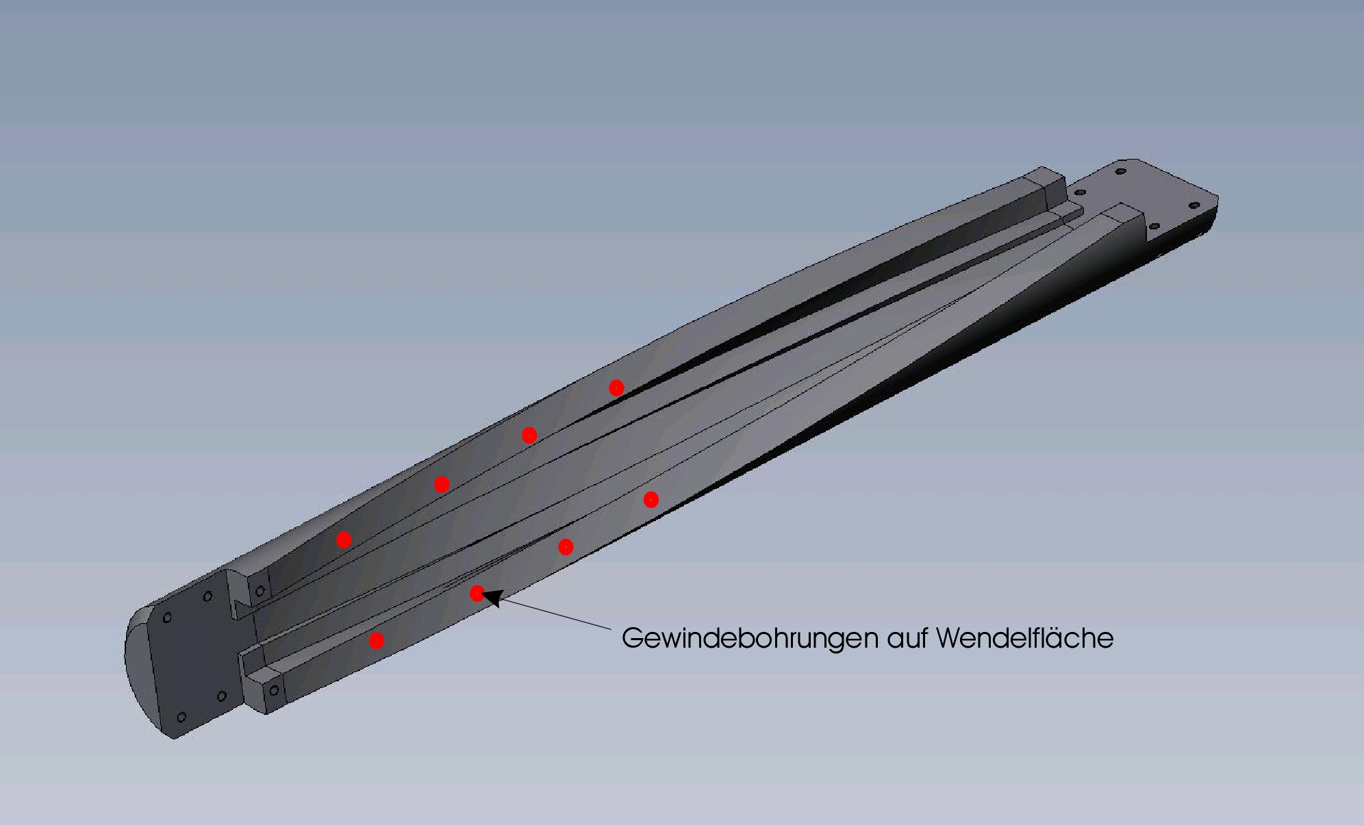

Ich möchte auf einer Wendelfläche (Helix) eine Reihe von Gewindebohrungen anbringen.
(siehe Skizze im Anhang)
Leider finde ich keine Lösung für die Aufgabe (SuFu bemüht - nix gefunden).
Kann mir jemand auf die Sprünge helfen ?
Mein nächstes Problem wäre dann eine Abwicklung für Deckbleche zu erstellen, welche dann auf die Wendelflächen zu montieren wären. Kann man von den Flächen eine Ableitung erstellen ?

Hallo Peter
also wegen den Bohrungen:
Bohrungsassistent verwenden ohne vorher eine Fläche oder Ebene angeklickt zu haben, dann bekommst du automatisch eine 3D Skizze.
Hülft dir das?

Hallo Josy,
ich bekomme dann die Fehlermeldung:
"Fehler bei Neuaufbau ....Geometrie mit der Dicke Null..."
erstellt am: 09. Dez. 2009 11:44    Editieren oder löschen Sie diesen Beitrag!  <-- editieren / zitieren -->   Antwort mit Zitat in Fett Antwort mit kursivem Zitat
Willst du die Bohrungen allesamt gerade/horizontal durch alles haben?
Dann würd ich einfach auf einer Ebene weiter weg  von dort aus durchbohren.
Wenn du die Bohrungen in 90 Grad zur Mantelfläche haben möchtest sollte das mit dem Assistenten funktionieren. Denn dieser bohrt auch nicht planare flächen.
Das heißt Bohrungsassistent auswählen - Mantelfläche anklicken, Auswahl der Bohrung, Zum zweiten Tab übergehen "Position" und dann loslegen (siehe Bild) - Ich habe SWX 2008 SP 5 - ich denke aber das es in 2007 auch schon drin war

Jetzt geht es !
Man kann aber nur jeweils eine Bohrung / Funktion setzen.
Bei mehrfacher Positionierung kommt die erwähnte Fehlermeldung.
Danke für die Hinweise
