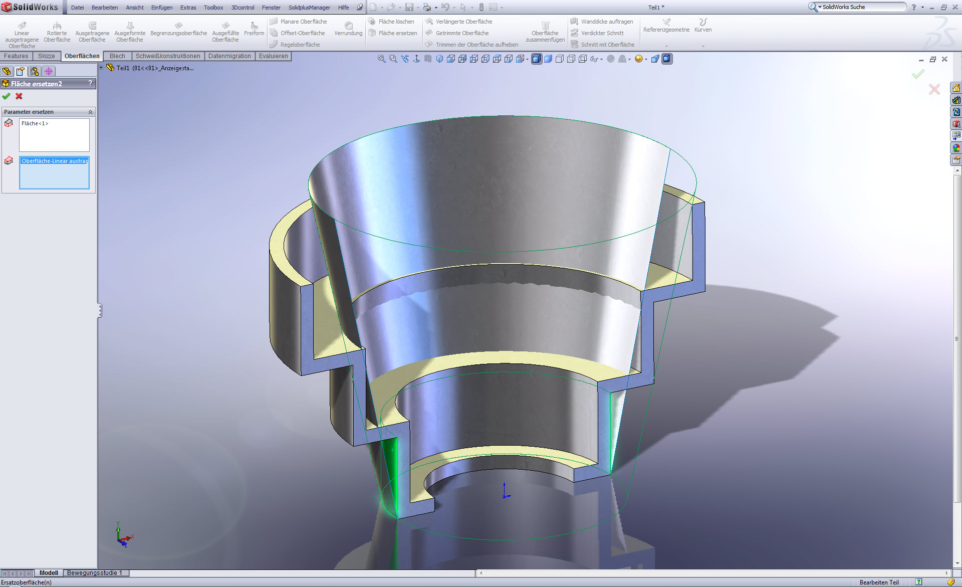

Hallo zusammen
Ich hab da eine Aufgabe bei der ich momentan nicht weiterkomme...
Ich habe eine Oberfläche mit der ich eine Formschräge modelliert habe. Nun müsste ich diese Oberfläche austragen an das bestehende Volumenmodell.
Gibt es da einen Weg? Ich bin nicht gerade der Oberflächen-Spezialist und wäre daher froh um Hilfe.
Ich habe selbstverständlich diverse andere Wege auch ausprobiert, wollte es eigentlich mit Volumenaustragung machen, was allerdings nicht funktioniert.
Vielen Dank schon mal.
Dave

Hallo Dave,
ich bin mit fast sicher, dass du das Problem besser mit einem zweiten Volumenkörper in den Griff bekommst, den du danach über kombinieren mit dem Ursprungskörper vereinigst. (Beim Erzeugen des Features die Option Körper verschmelzen abwählen, dann wird das Feature als eigener Körper erzeugt.) Die beiden Körper dürfen sich nämlich überschneiden und du musst nicht die komplizierte Oberfläche adaptieren.
Grüße Günter

Hallo Dave,
erzeuge Dir von den beiden anderen Flächen (die Zylinderwand und der Flanschabsatz) einen Flächenoffset von 0 und benutze dann Oberflächen zusammenfügen. Dort gibt es einen Haken Volumenkörper erstellen. Dann noch die beiden Körper kombinieren.

.... erzeuge Dir von den beiden anderen Flächen (die Zylinderwand und der Flanschabsatz) einen Flächenoffset von 0 und benutze dann Oberflächen zusammenfügen.
Mein Weg wäre mit Oberflächen ein wenig anders: (bei SWXSolidWorks gibt es immer mehr wie einen Weg *grins*)
  • Die zylindrische Fläche löschen (Fläche löschen) und nicht reparieren oder ersetzen lassen.
  • Die neue Oberfläche erzeugen
  • Die anderen, an diese neue Oberfläche stoßenden Flächen daran schneiden (getrimmte Oberfläche)
  • alle Oberflächen miteinander verbinden und Volumen erzeugen lassen (Oberfläche zusammenfügen mit Option Volumen erzeugen)
fertig
Grüße Günter

Danke für die Tipps und schnellen Antworten!
Der Tipp von GWS mit den getrimmten Oberflächen hat mir weitergeholfen und das gewünschte Resultat erbracht...10Us4U
mit einem Volumenkörper hab ich schon alles probiert...und das geht wirklich nicht so wie ich mir das gewünscht hätte...ist eben doch auch ein ziemlich komplexes teil.

Hallo Dave
Ich würde noch einen ganz anderen Weg versuchen. Prüf doch den Befehl Oberfläche ersetzen. Könnte in deinem Fall Wunder bewirken

könnte mir auch ein linear Austragen mit Formschräge
mit Endbedingung bis Oberfläche vorstellen
Ist aber ohne das Bauteil schwer zu sagen.

Ja das sind alles gute Ideen die ich auch ausprobiert habe....
leider ist das Teil weder rund noch regelmässig...daher kann man diese Befehle hier nicht anwenden.
Aber ich habs jetzt hinbekommen... :-)

Hallo Dave,
das sieht doch eigentlich so aus, als könntest du da direkt mit dem Feature Formschräge von der unteren Fläche aus arbeiten!?
