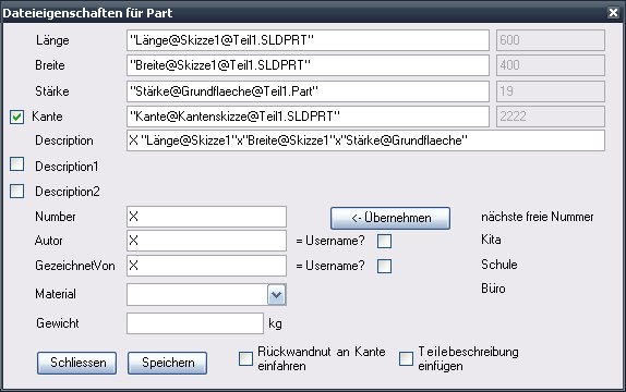

also ich habe deswegen extra eine Zusatzanwendung für SWX geschrieben. Diese erscheint, wenn man das Teil mit Speichern Unter (selbige Funktion wie wenn man ein neues Teil abspeichern will) ablegen will und nötigt den User zur Eintragung verschiedener Werte, die dann in den Dateieigenschaften abgelegt werden. Erst wenn gewisse Pflichtfelder ausgefüllt sind, lässt sich das Teil dann ablegen und es sind noch eine Menge mehr Funktionen darin enthalten, wie automatische Nummernvergabe, Gewichtsermittlung und vorschlag des Speicherorts, etc.
Also wie gesagt, es bestehen genügend Möglichkeiten, die Leute dazu zu "ermuntern" dort Werte einzutragen, allerdings würd ich das über einen Dialog machen lassen, statt über Datei->Eigenschaften.

Ich hab dir mal ein Screenshot vom Speichern - Dialog für ein Teil angehangen!
