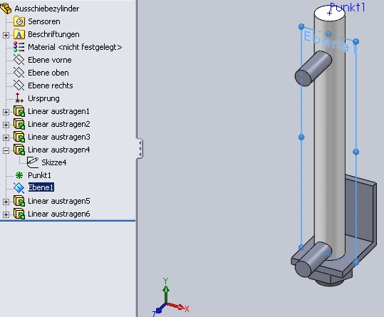

Ich möchte an einem Zylinder ein abstehender Aufsatz anfügen.
Etwa so wie hier: http://ww3.cad.de/foren/ubb/uploads/Jonischkeit/Zylinder.jpg
Mit dem Feature Linear ausgetragener Aufsatz bekomm ich das nicht hin (weil ich eine planare Fläche wählen muss und der Zylindermantel nicht planar ist). Wenn ich eine Ebene wähle (z.B. X-Y-Ebene), dann schaff ich es nicht, den linear ausgetragenen Aufsatz in Richtung der Ebenennormale (also Z-Achse) zu verschieben, was ich aber benötige.
Wie macht man solch abstehende Aufsätze an Zylindern?
Danke für die Hilfe. Bin Anfänger und habe SolidWorks 2009 Education Edition (Standard).

erstelle Dir eine Hilfsebene, die Du um den entsprechenden Winkel drehst.

Solche Aufsätze kanst du sehr einfach auf einer Ebene (z.B. X-Y) erstellen, Wichtig ist beim Austragen den Haken "Ergebnis verschmelzen" rauszunehmen. Damit ist der Aufsatz ein eigener Körper, den du beliebig um die Zylinderachse drehen kanst (Einfügen - Features - Verschieben / Kopieren). Damit legst du die erste Position fest. Mit einem Kreismuster (Körper kopieren) kommt eine beliebige Anzahl weiterer Aufsätze dazu und wird dann mit Einfügen -Features - Kombinieren mit dem Körper verbunden.
Diese Vorgehensweise hat den Vorteil, daß du ganz leicht Verrundungen etc. am Aufsatz anbringen kanst, die dann sofort bei allen Komponenten auftauchen.
Wenn dein Zylinder hohl ist, du also eine Z-Verschiebung benötigst, ist der Trick ganz oben beim Austragen einen Offset anzugeben, also nicht von "Skizzierebene" sondern "Offset". Damit bekommst du die Z-Verschiebung geschenkt. Oder du arbeitest auf einere Ebene 90º dazu und skizzierst das Profil in der anderen Ebene.

Mit dem Offset bekomm ich den Aufsatz jetzt dahin, wo ich ihn gerne hätte
Aber so richtig gefällt mir diese Lösung nicht (da der Zylinder, an dem der Aufsatz dran sein soll, etwas weiter weg vom Koordinatenursprung ist).
Nach ewigem Rumprobieren hab ich nun eine Hilfsebene durch die Drehachse des Zylinders erstellen können.
Dafür habe ich einen Hilfspunkt in die Flächenmitte des Zylinders gelegt und die neue Hilfsebene parallel zu einer anderen Fläche durch diesen Hilfspunkt gelegt.
Ich hab die ganze Zeit versucht, mit Hilfe einer Hilfsachse (Drehachse des Zylinders) eine Ebene zu erstellen ... aber dafür braucht man natürlich noch einen Hilfspunkt, den ich aber nirgends erstellen konnte.
Naja, jetzt hab ichs ja hinbekommen. Am Anfang fand ich SolidWorks wirklich sehr intuitiv (ohne Hilfe hab ich gleich ein paar einfache Teile modellieren können). Aber jetzt, wo ich in die Details komme, stimmen die Gedankengänge der Entwickler nicht mehr ganz mit meinen Gedankengängen überein

wenn ich Dich richtig verstanden habe, möchtest Du den unteren dunkelgrauen Zylinder nach oben versetzt haben.
Dafür kannst Du auch das lineare Muster verwenden, mit der temporären Achse des Zylinders als Richtung.

wenn dein Zylinder nicht im Koordinatenursprung steht solltest du einen sehr guten Grund dafür haben, da eigentlich vieles dagegen spricht die Teile außerhalb zu modellieren.
Eine Hilfsebene benötgst du i.d.R. nicht. Und wenn dann bekommst du sie sehr schnell mit der temporären Zylinderachse und einer der drei Grundebenen. Warscheinlich hast du bei deinen Versuchen nicht die Winkelfunktion (auch 0º und 90º gehen) probiert. Dann geht es ohne Hilfspunkt.

Genau ... und ich hatte tatsächlich zwei einzelne linear ausgetragene Aufsätze erstellt. Danke für den Tipp

Habe leider keinen Grund dafür, außer dass ich mit dem Winkelstück begonnen habe und der Koordinatenursprung deshalb jetzt im Eck des Winkelstücks liegt :-/
Kann man den Ursprung nachträglich verschieben (ohne dass ich die einzelnen Features einzeln verschiebe) ?
Stimmt, damit gehts. Das hatte ich nicht probiert. Danke :)

Kann man den Ursprung nachträglich verschieben (ohne dass ich die einzelnen Features einzeln verschieben?
Leider bekomme ich Deine Datei nicht auf (2009?) , aber versuche den Winkel doch mal mittig auszutragen.
Je nachdem wie Du die Features aufeinander aufgebaut hast, gehen die mit. Oder zerlegen sich völlig.

Ja, habe Version 2009.
Das Verschieben der Features/Skizzen war mir jetzt doch zu umständlich (ich nutze ständig die intelligente Bemaßung und dann ist ziemlich viel verknüpft usw.).
Ich habs einfach nochmal neu erstellt und das Koordinatensystem in die Drehachse des Zylinders gelegt. Da die Datei später sowieso nur im VRML-Format benötigt wird, hätte es aber ausgereicht, ein Hilfskoordinatensystem einzuführen und beim Speichern dieses als Teilkoordinatensystem anzugeben.
Aber so hab ich jetzt wenigstens einheitliche Modelle (bzw. bei den restlichen Modellen werde ich auf das Koordinatensystem etwas mehr achten).
