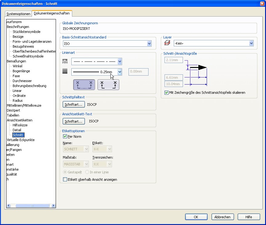

erstellt am: 29. Nov. 2009 19:30    Editieren oder löschen Sie diesen Beitrag!  <-- editieren / zitieren -->   Antwort mit Zitat in Fett Antwort mit kursivem Zitat    Unities abgeben: 1 Unity (wenig hilfreich, aber dennoch)2 Unities3 Unities4 Unities5 Unities6 Unities7 Unities8 Unities9 Unities10 Unities Nur für nils.ht88 10 Unities + Antwort hilfreich
Hi Nils, (Du Verbieger)
stell es so wie auf dem Bild (Strichstärke und ev den Hacken bei der Schriftart) und der Spuck ist vorbei...
G.  thomas

erstellt am: 30. Nov. 2009 17:31    Editieren oder löschen Sie diesen Beitrag!  <-- editieren / zitieren -->   Antwort mit Zitat in Fett Antwort mit kursivem Zitat    Unities abgeben: 1 Unity (wenig hilfreich, aber dennoch)2 Unities3 Unities4 Unities5 Unities6 Unities7 Unities8 Unities9 Unities10 Unities
Hi Thomas,
Ja super Danke! Großer Fehler kleine Ursache! Aber ich kann doch mit der Linienstärke bis auf 0,35 hoch, das geht auch noch
habs ausprobiert. Aber ich muss nunmal in DIN zeichnen, also was soll ich anders machen als die Zeichnungsvorlagen zu editieren! Nochmal Danke!
