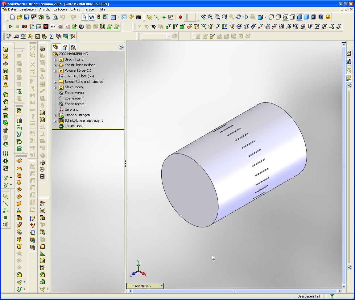

Hallo zusammen!
Ich versuche auf einen Volumenkörper (auf einem Rotationsteil) Markierungen zu zeichnen. Im Moment habe ich das so gelöst , dass ich die Markierungen als Volumenkörper um das Rotationsteil drehe. Das Problem bei der Lösung ist, dass ich dann in der abgeleiteten Zeichnung nur die Bruchkanten der Markierungen sehe und nicht die komplette Markierung. Die Markierung ist ca. 1 mm breit. Der ganze Volumenkörper ist auch nicht sooo groß ;-)
Wer kann mir da einen Tip geben? Schon mal vielen Dank im voraus!

2007MARKIERUNG.zip
und mit gemusterten Schnit geht nicht?

erstellt am: 27. Nov. 2009 10:48    Editieren oder löschen Sie diesen Beitrag!  <-- editieren / zitieren -->   Antwort mit Zitat in Fett Antwort mit kursivem Zitat    Unities abgeben: 1 Unity (wenig hilfreich, aber dennoch)2 Unities3 Unities4 Unities5 Unities6 Unities7 Unities8 Unities9 Unities10 Unities
Schon mal vielen Dank für die Antwort!
Aber mit der Lösung habe ich dann in beiden Ansichten nicht die volle Markierung. Ich möchte das aber so wie in dem angehängten Bild. Ich hatte auch schon versucht in der Zeichnung die entsprechenden Flächen zu schraffieren, aber das geht nicht, weil die Flächen rund bzw. nicht planar sind.

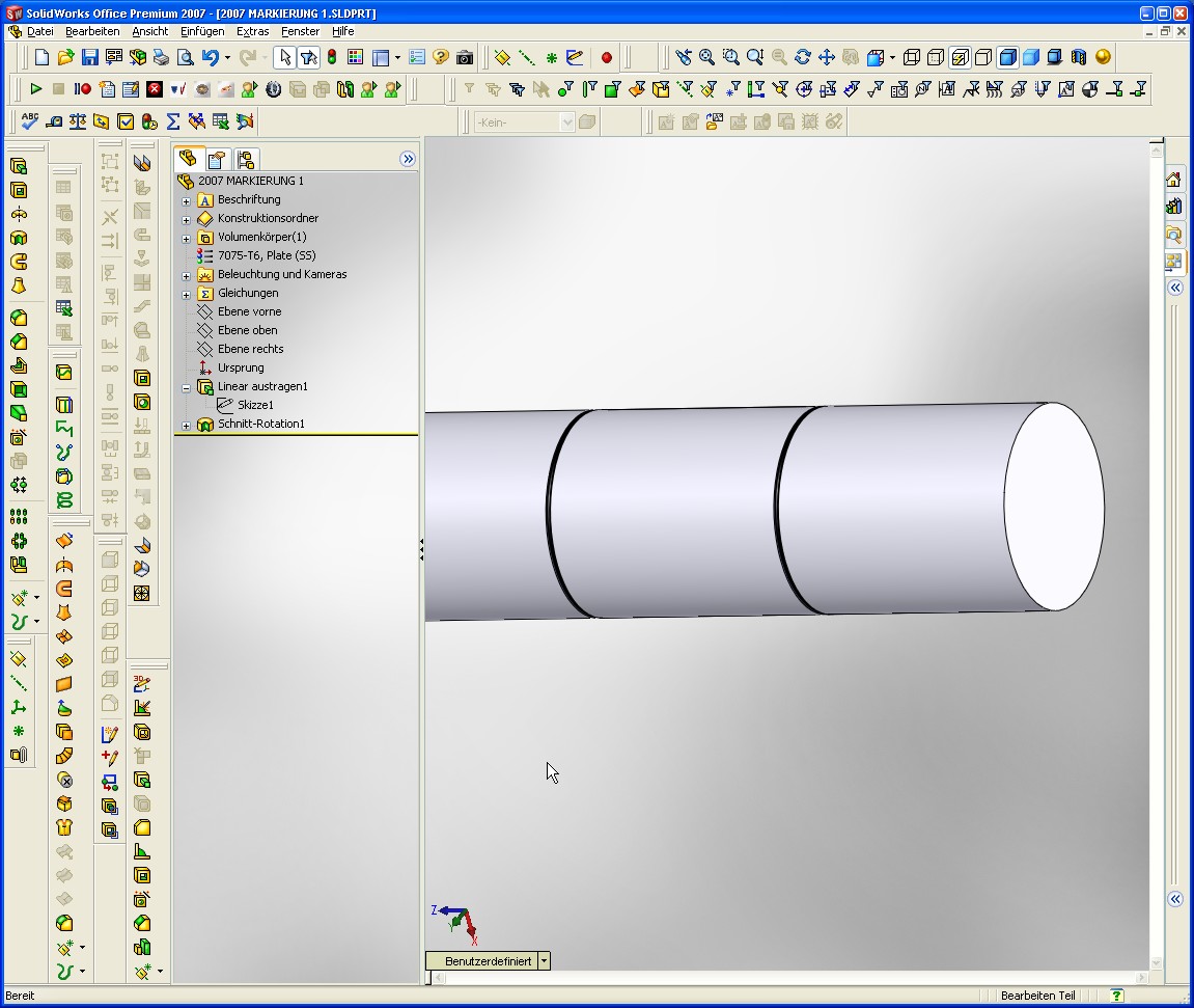

erstellt am: 27. Nov. 2009 10:59    Editieren oder löschen Sie diesen Beitrag!  <-- editieren / zitieren -->   Antwort mit Zitat in Fett Antwort mit kursivem Zitat    Unities abgeben: 1 Unity (wenig hilfreich, aber dennoch)2 Unities3 Unities4 Unities5 Unities6 Unities7 Unities8 Unities9 Unities10 Unities Nur für MisterWho 10 Unities + Antwort hilfreich
2007MARKIERUNG1.zip
noch ein Versuch (muß ehrlich gestehen, ich weiß immer noch nicht was Du brauchst)...

Hallo MisterWho,
hast du es schon mal mit ner Trennlinie (Enfügen -> Kurve -> Trennlinie) probiert? Damit kannst Du Oberflächen Teilen ohne den Volumenkörper zu teilen.
Vielleicht hilft Dir das weiter...

erstellt am: 27. Nov. 2009 11:10    Editieren oder löschen Sie diesen Beitrag!  <-- editieren / zitieren -->   Antwort mit Zitat in Fett Antwort mit kursivem Zitat    Unities abgeben: 1 Unity (wenig hilfreich, aber dennoch)2 Unities3 Unities4 Unities5 Unities6 Unities7 Unities8 Unities9 Unities10 Unities Nur für MisterWho 10 Unities + Antwort hilfreich
jetzt angekommen - eine Markierung, eine gemalte und nicht zerspannte...
Und so, ist das die beste Lösung.

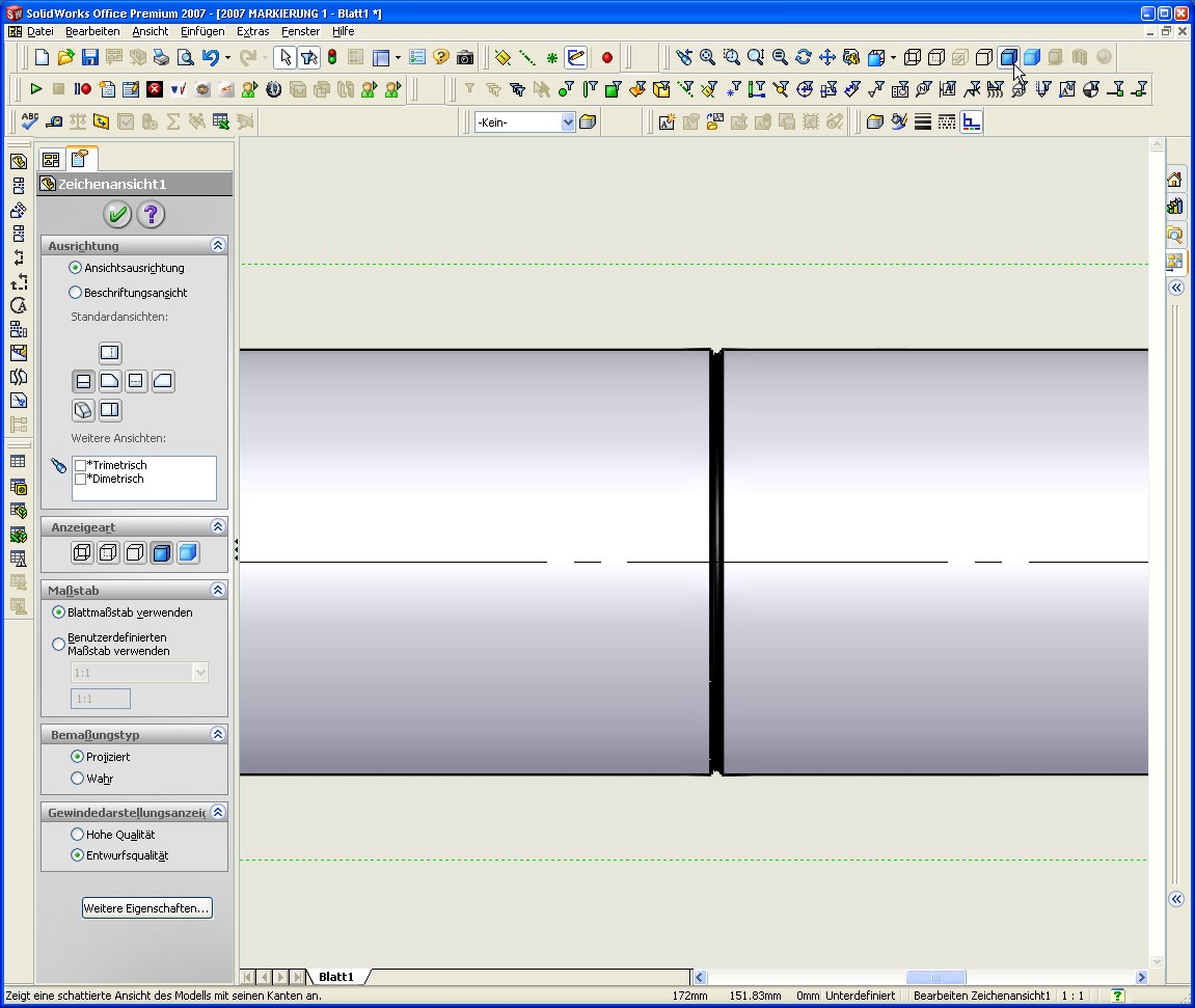

erstellt am: 27. Nov. 2009 11:24    Editieren oder löschen Sie diesen Beitrag!  <-- editieren / zitieren -->   Antwort mit Zitat in Fett Antwort mit kursivem Zitat    Unities abgeben: 1 Unity (wenig hilfreich, aber dennoch)2 Unities3 Unities4 Unities5 Unities6 Unities7 Unities8 Unities9 Unities10 Unities Nur für MisterWho 10 Unities + Antwort hilfreich
ergänzend (voll verstanden) - den knopf auf der Zeichnung drücken, damit farben zu sehen sind...

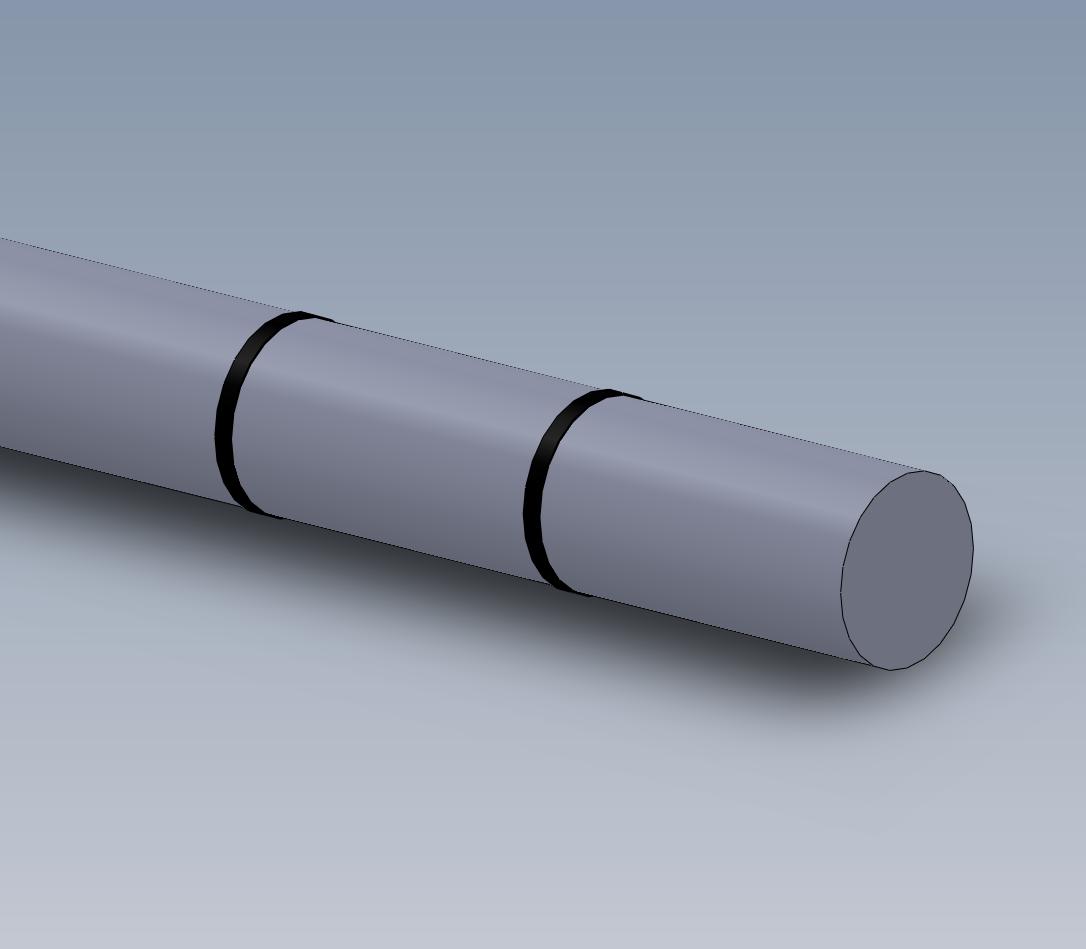

2007MARKIERUNG11.zip
  Hi Kumpel,
Jetzt habe ich aber noch das Problem, dass die Markierung eine bestimmte Breite hat. Kann ich die mit Hilfe der Trennlinie auch berücksichtigen?
hast Du schon darüber nachgedacht zwei davon zu machen und das dazwischen einzufärben...

Und wenn Du mir jetzt noch verrätst wo ich den Knopf "ergänzend (voll verstanden)" finde, bin ich endlich zufrieden ;-)
Im Moment habe ich wieder die beiden einzelnen Linien ohne einen gefüllten Bereich auf der Zeichnung.

erstellt am: 27. Nov. 2009 15:44    Editieren oder löschen Sie diesen Beitrag!  <-- editieren / zitieren -->   Antwort mit Zitat in Fett Antwort mit kursivem Zitat    Unities abgeben: 1 Unity (wenig hilfreich, aber dennoch)2 Unities3 Unities4 Unities5 Unities6 Unities7 Unities8 Unities9 Unities10 Unities Nur für MisterWho 10 Unities + Antwort hilfreich
na da wo mein Cursor (Pfeil) zu sehen ist - ganz oben, rechts von der Mitte...
(nennt sich Ansicht schatiert mit Kanten).

Hallo MW,
im Teil kannst Du über die Erscheinungsbilder färben: RMT auf die zu färbende Fläche, dann im oberen kleinen Fenster, in dem nur Icons sind auf das Icon rechts unten ("Erscheinungsbilder"), im sich öffnenden Pulldownmenue auf Fläche (oberster Punkt). Dann öffnet sich das Menue zum einstellen der Farbe.
Um das in der Zeichnungsableitung zu sehen musst Du die Ansicht nur noch auf besagte "Ansicht schattiert mit Kanten" umstellen (myca/Thomas v. 27.11.09, 15:44).
In der "Drahtdarstellung" werden die Trennlinien allerdings auch gezeigt (auf mycas jpg ist das 4 Icons links vom Mauspfeil).
Zum Einfärben auf der Zeichnungsableitung kannst Du auch "Bereich schraffieren/füllen" benutzen (Einfügen -> Beschriftungen). Für diese Funktion ist es ggf. nötig (je nachdem welche Ansichtseinstellung Du jetzt nutzt) noch eine geschlossene Skizze in die ZA einzufügen, die dann schraffiert wird.
Überlege auch mal ob Du überhaupt mit Trennlinie arbeiten willst. Theoretisch kannst Du auch nur ne Skizze auf die Zeichnung (im Teil) legen. Skizzenlinien werden ja auch in Zeichnungsableitung übernommen. Vorausgesetzt sie sind sichtbar wenn die ZA erstellt wird...
