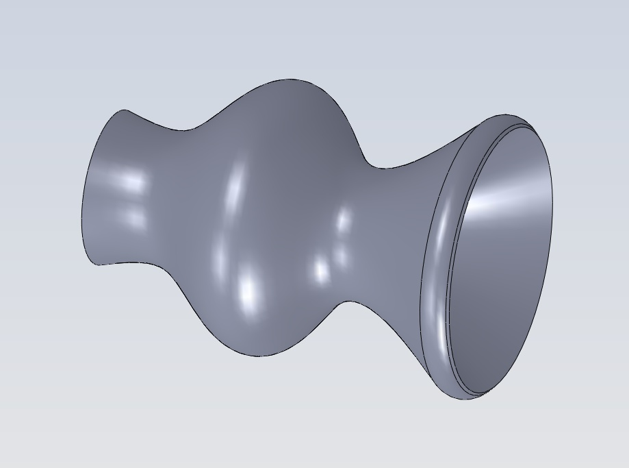

Hallo!!
Ich habe ein kleines Problem und leider noch sehr wenig Erfahrung mit SW. Fuer ein aerodynamisch optimiertes Teil sollen die ersten 10 cm einer unregelmaessigen Roehre aufgeweitet werden und vorne mit einem Radius versehen werden. Den Radius kann ich ja einfach mit der Fillet-funktion machen, aber ich habe keine Ahnung, wie ich die Shell so machen kann, dass sie sich jeweils auf den ersten 10 cm aufweitet.
Gibt es dafuer eine einfach Funktion?
Vielen Dank!!!

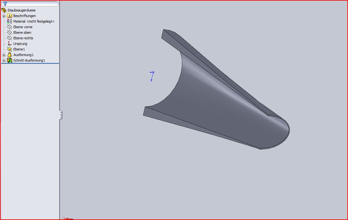

Hallo Sanchezz,
oder möchtest Du lieber so etwas, Rotation, dünnes Feature. Um Geometrien auszuhöhlen, gibt es den Befehl Wandung. Vielleicht kannst Du auf Papier mal aufzeichnen was Du machen möchtest und das als Bild an Deinen Beitrag anhängen.
Gruß HaPe

Danke schonmal fuer die Antworten! Den Befehl Wandung habe ich bisher benutzt. Allerdings kann ich bei Wandung nur eine konstante, keine Variable Wandstaerke eingeben. Genau dies moechte ich aber machen - ein Wandung mit variabler Wandstaerke. Ich hab euren Rat mal befolgt und eine Skizze (klassisch mit Pain *g*) gemalt:
Die Rundung vorne dran ist ja wirklich kein Problem - wichtig ist eigentlich nur, dass sich die Wandstarke des Profils aendert.
Geht das?

Hallo Sanches,
leider kann ich auf Deinen Bilderserver nicht zugreifen, aber ich denke das Feature rotierter Schnitt ist das was Du brauchst. Du kannst JPG`s ganz einfach mit dem Datei(en) anhängen Button hier direkt hochladen.
Gruß HaPe

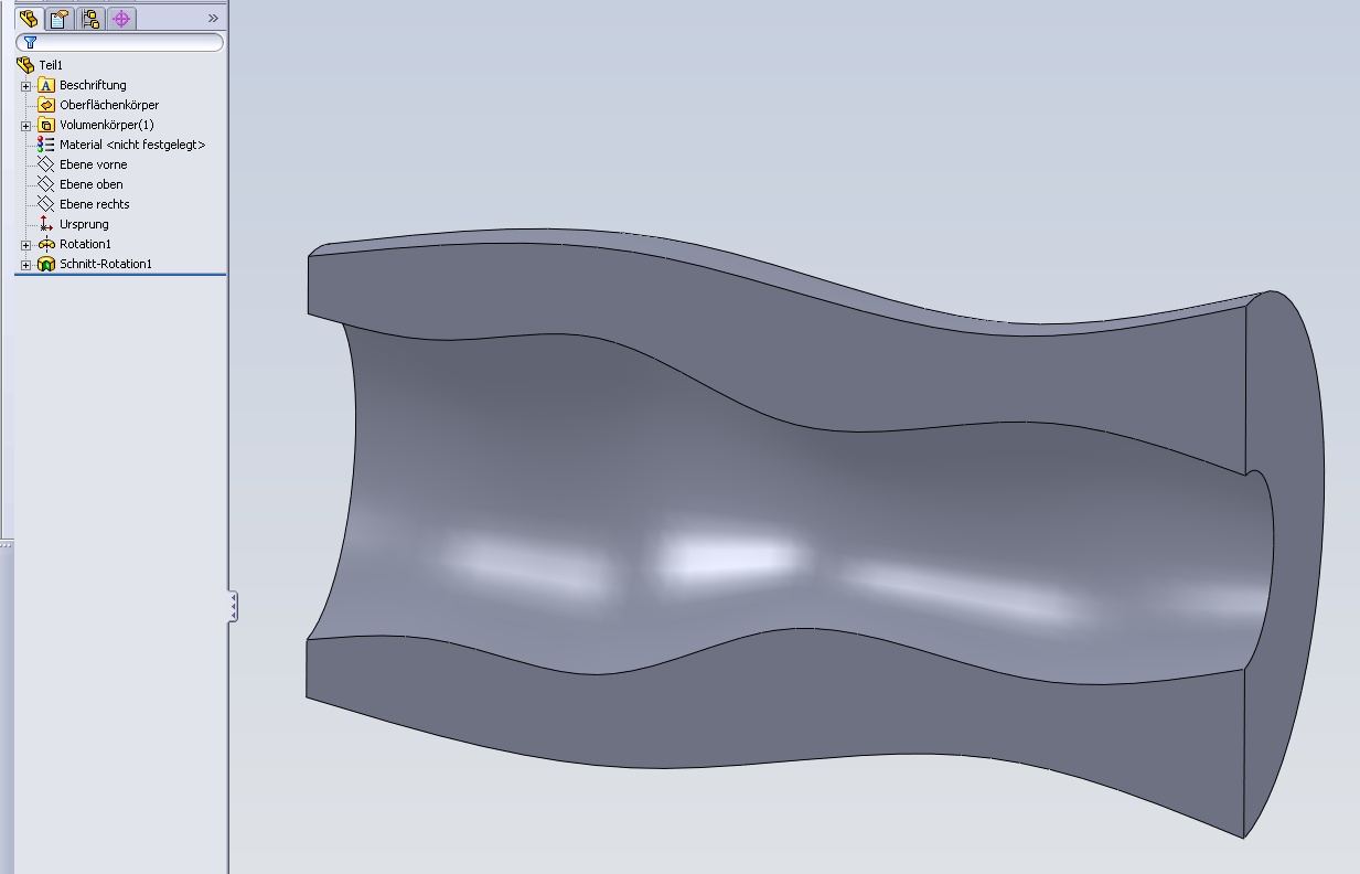

Was mit SWX so alles geht ;-)
erstellt am: 27. Nov. 2009 19:20    Editieren oder löschen Sie diesen Beitrag!  <-- editieren / zitieren -->   Antwort mit Zitat in Fett Antwort mit kursivem Zitat    Unities abgeben: 1 Unity (wenig hilfreich, aber dennoch)2 Unities3 Unities4 Unities5 Unities6 Unities7 Unities8 Unities9 Unities10 Unities Nur für sanchezz 10 Unities + Antwort hilfreich
so könnte man es machen!
Krümmel
(Mit ein paar Leitkurven wird die Wandstärke individuell)

@W. Holzwarth: Leider konnte ich deinen Anhang nicht oeffnen - was fuer ein File war das denn?
@Kruemmel: Sieht schon mal gut aus, das geht definitiv in die richtige Richtung!
Kann mir noch jemand verraten, wie man sowas am einfachsten macht?? Ich habe meine Geometrie einfach mal angehaengt - vielleicht ist das einfach einer der Faelle, in denen man sich den Mund fusselig redet, wenn man kein ordentliches Bild zeigt...
Was auf jeden Fall wichtig waere, ist, dass das Feature so unaufwendig wie moeglich ist. Die gezeigte Geometrie kann sich naemlich noch des Oefteren stark aendern und ich wuerde ungern jedesmal laute Flaechen neu modeln muessen.
Vielen Dank schonmal und viel Gruesse!

Schade... Du machst genau das, was ich brauche, nur, dass ich eben einen Koerper habe, der keinerlei Symmetrien hat (falls das wichtig fuer die Entstehung deiner Datei ist - keine Ahnung, wie du das gemodelt hast.

Hallo Sanchezz,
hier die Variante von Krümmel noch mit ein paar Leitkurven ergänzt, einfacher wird es nicht.

Danke! Also das mit den Leitkurven funktioniert ja echt recht gut und ist hinreichend einfach. Damit werde ich zurechtkommen. Danke bei allen, die mir geholfen haben!!!
