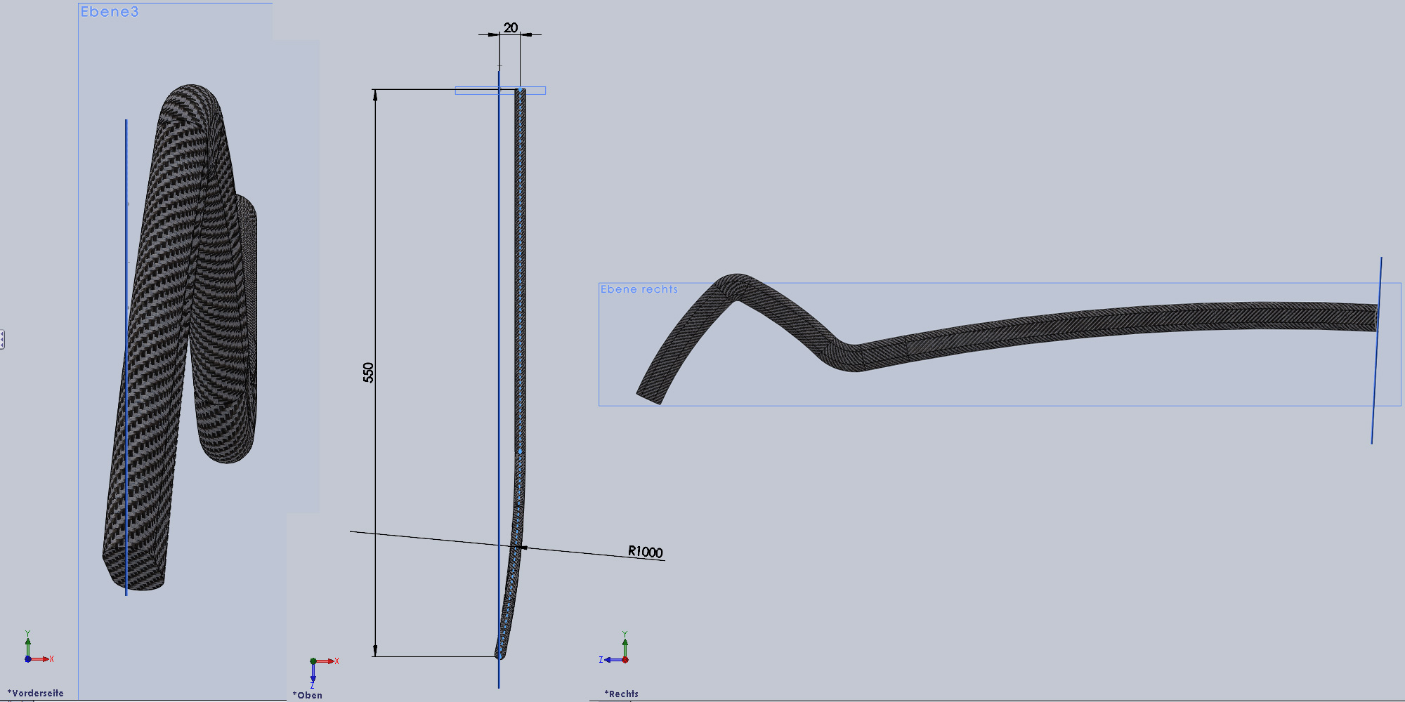

ich bekomme dieses Profil einfach nicht so hin, wie ich das gerne hätte...
das "Langloch" soll sich entlang der projizierten Kurve bewegen, aber die leichte Verdrehung im letzten Teil nicht haben(wo der 1000mm Radius auf der projizierten Kurve ist)
wie bekomme ich es hin dass die vertikale Achse immer so bleibt, aber die Bewegung trotzdem der Bahn folgt?
Danke schon mal und Grüße
Jan

Hallo ,
da könnte verdrehen entlang der Bahn helfen,
(Oder ein paar Leitlinien usw.)
ist aber ohne das Bauteil schwer zu sagen!
Lade es doch einfach mal hoch.

erstellt am: 25. Nov. 2009 20:48    Editieren oder löschen Sie diesen Beitrag!  <-- editieren / zitieren -->   Antwort mit Zitat in Fett Antwort mit kursivem Zitat    Unities abgeben: 1 Unity (wenig hilfreich, aber dennoch)2 Unities3 Unities4 Unities5 Unities6 Unities7 Unities8 Unities9 Unities10 Unities
Frame-front_Left.SLDPRT.txt
hier die Datei
ist bischen Müll drin, weil ich dies und das ausprobiert habe ...
@Ralf Tide
verstehe ich nicht genau... weil wenn ich die Linie doch gerade entlanglaufen lasse, sind meine Enden ja dann verdreht (unterschiedliche Winkel der Flächen zueinander).
Oder habe ich das falsch interpretiert?
aber bringt mich zugleich eigetnlich auf eine Idee, dass ich das Profil etwas länger mache und die Enden dann abschneide (da kommen eh gefräste Aluteile dran)
Danke so weit
Grüße Jan

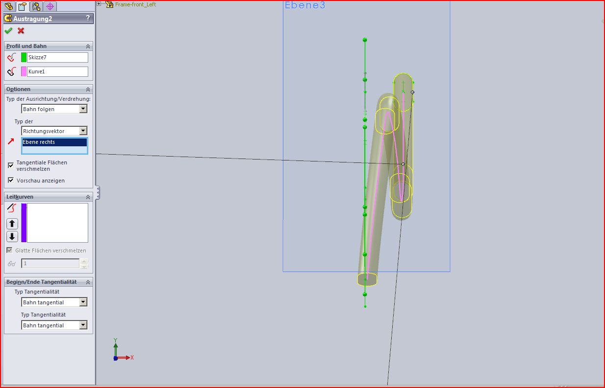

erstellt am: 25. Nov. 2009 22:00    Editieren oder löschen Sie diesen Beitrag!  <-- editieren / zitieren -->   Antwort mit Zitat in Fett Antwort mit kursivem Zitat    Unities abgeben: 1 Unity (wenig hilfreich, aber dennoch)2 Unities3 Unities4 Unities5 Unities6 Unities7 Unities8 Unities9 Unities10 Unities Nur für JPredator 10 Unities + Antwort hilfreich
versuchs mal so
Krümmel
Stillstand ist Rückschritt

erstellt am: 26. Nov. 2009 01:23    Editieren oder löschen Sie diesen Beitrag!  <-- editieren / zitieren -->   Antwort mit Zitat in Fett Antwort mit kursivem Zitat    Unities abgeben: 1 Unity (wenig hilfreich, aber dennoch)2 Unities3 Unities4 Unities5 Unities6 Unities7 Unities8 Unities9 Unities10 Unities
ja verdammt
cool funktioniert, danke dir
hast 10Üs ... jetz raff i endlich was des is XD
Wieder dazugelernt ^^
