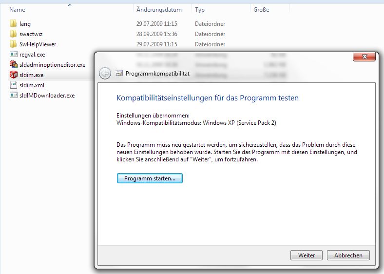

Hallo zusammen
Ich habe bei mir eine Windows 7 X64 Kiste mit SWX2009 SP4.1 stehen.
Nun wollte ich updaten auf SP5.0.
SWXSolidWorks meinte ganz freundlich zu mir, dass SWX2009 nur XP und Vista unterstützt und daher die Installation abgebrochen wird.
Suuuper!!!
2009 läuft ja nun wirklich gut auf Windows 7.
Kennt jemand einen guten Trick um trotzdem upzudaten?
Daaankeeee!!!

Hallo Spitzbuab,
du kannst auch ohne Umweg über das Adminimage gehen. Starte den Solidworks-
Installationsmanger im Kompatibilitätsmodus als VISTA-Anwendung
Andreas

Das geht auch nicht. Weil der Installmanager wieder ein Setup im Hintergrund startet und das auch abbricht.
Lösung:
Das kleine Update von z.B. 4.1 auf 5 runterladen. Dieses Entpacken. Dann dieses mit Kompatibilitätsmodus als VISTA-Anwendung starten. Damit gehts.

So hat es hier funktioniert (Windows7 x64).
Für den Update-Download, RMB auf die sldim.exe
-> Bilder 01 - 03
Für das Update, RMB auf die sldim.exe im Ornder "sldim" im Admin-Verzeichnis.
-> Bilder 01 - 03
-> Zum Schluss auf "Weiter" und die "Kombatibilität" abspeichern (für die anderen Windows 7 Rechner).
Dann die "StartSWInstall.hta" starten und freuen.

Danke, bei mir hat's geklappt. Hab sldim.exe auf kompatibilität xp sp2 gesetzt und den admin manager gestartet. Ohne weiteren probleme installiert.

Bei mir hat es mit dem Kompatibilitätsmodus VISTA SP2 geklappt. Und das auf zwei Rechnern

Suuper
So wie es aussieht gehts mit dem Kompatibilitätsmodus.
Danke viel mals
