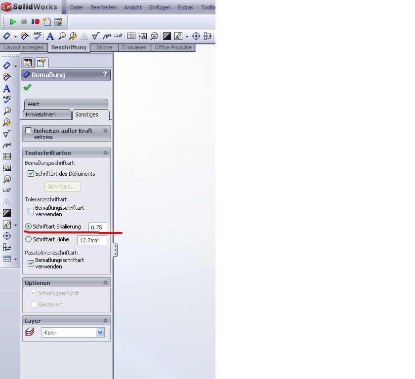

Moin SWXer!!!
Textgröße der Toleranzen, kann man die irgendwo kleiner Stellen???
Habe danach gesucht. ich weiß auch, dass dieses Thema schon mal besprochen wurde. Leider konnte ich nichts finden. SCHWÖRE
Danke Mfg

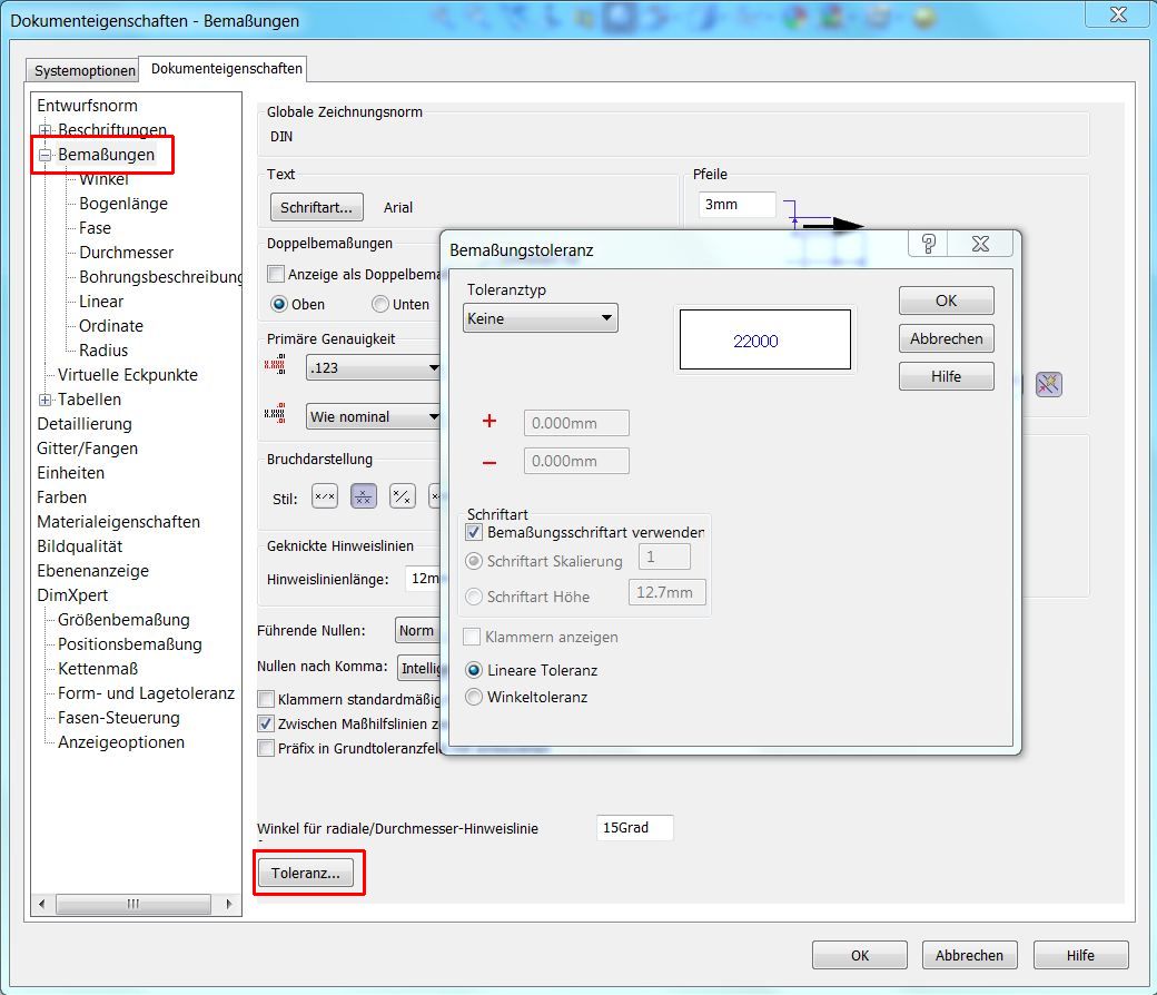

Hallo Eduard,
Allgemein->in den Optionen.
Extras->Optionen->Dokumenteigenschaften->Bemaßungen->Schaltfläche Toleranzen. Im Pop-up Fenster den Haken bei Schriftart rausnehmen und Skalierung angeben.
Für eine Bemaßung -> Eigenschaften der Bemaßung
Bemaßung anklicken. Im FeatureManager auf Weitere Eigenschaften klicken. Im Pop-up Fenster auf die Schaltfläche Toleranzen klicken, dann wie oben...
