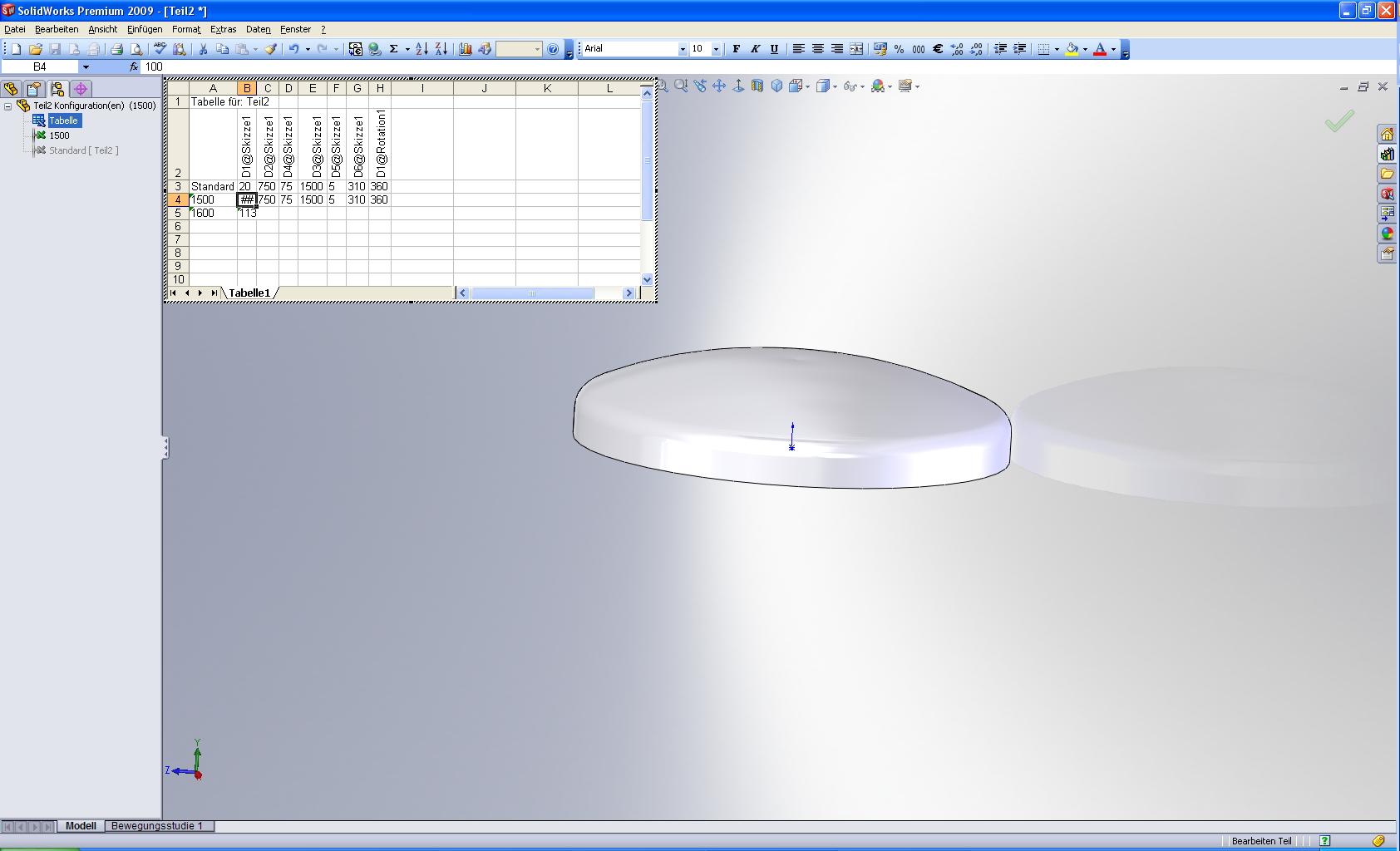

Hallo SWXSolidWorks-Gemeinde.
Ich möchte eine Tabellenkonfiguration eines Teils erstellen. Statt der Zahl, die ich eingetragen habe, erscheint nach erneutem Aufruf aber nicht die Zahl in der Zelle, sondern zwei Rauten. WEnn ich allerdings mit dem Mauszeiger auf die Zelle zeige, wird der eingetragene Wert in der Quick-Info angezeigt.
Auf einer Schulung ist schon mal gesagt worden, woran das liegt. Leider fällt mir aber der Grund nicht mehr ein.
Siehe Foto.
vielen Dank für Eure Antworten

versuche mal die Spalte breiter zu ziehen.
Peter

Tatsächlich, das war es....Bin kein Excel-Künstler, frage mich allerdings, warum die anderen Spalten mit größeren Zahlen automatisch größer geworden sind..
Egal, Hauptsache wird angezeigt.
Danke und Gruß an alle
