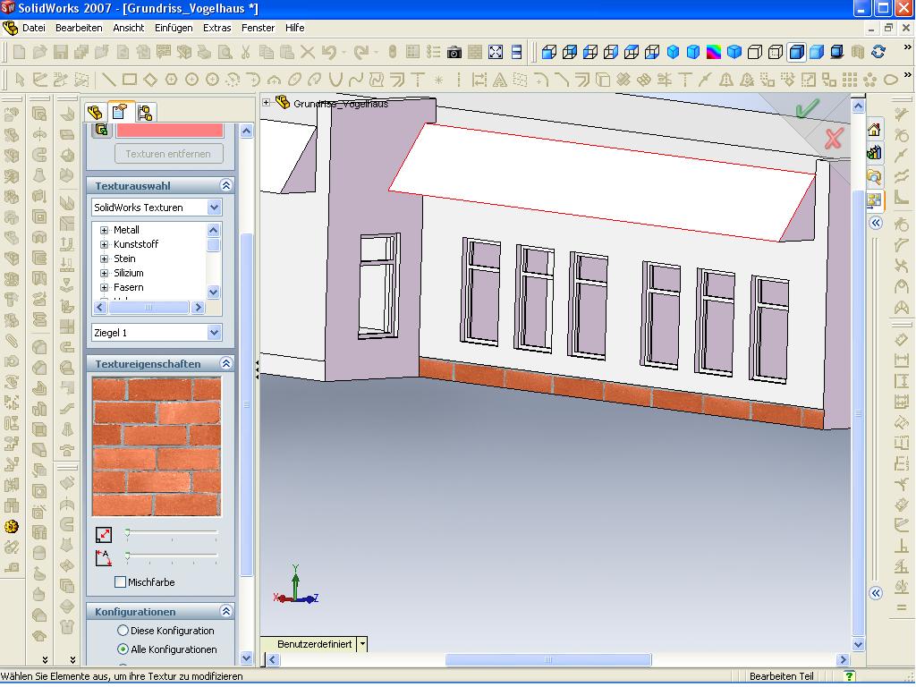

Ich habe ein Problem mit dem Erscheinungsbild. Ich will gerne bei einem Gebäude die Wände und Böden mit den passenden Erscheinungsbilder belegen, der Optik wegen.
Leider passt die Größe z.B. der einzelnen Steine nicht maßstäblich obwohl der Schiebe für die Größe aufs kleinste eingestellt ist sind die Steinformate viel zu groß.
Wo kann ich das ändern?

wenn du in den Erscheinungsbildeigenschaftsmanager (was für ein Wort) reingehst hast du oben einen Reiter "Abbilden". Dort kannst du die Größe entweder als eine von drei Standardgrößen oder durch Ziehen der Ecken des bunten Rechtecks stufenlos verstellen. Siehe Bild, ist wahrscheinlich klarer

Genau so ein Menü hab ich gesucht, ich hab SW2007. Dort ist das Erscheinungsbildmenü nicht so umfangreich. Da kann man nur zwischen der Textur, stufenlos Winkel und Größe einstellen. Aber die die kleinste Größe ist noch zu groß.
Mein Menü sieht so aus. und die Steine sollten eigentlich 5reihig sein

Du hast Stefans Bild nicht richtig angesehen!
Fläche selektieren,texturauswählen und dann erscheint so ein Bunter Rahmen auf der Fläche, an dessen Eckpunkten man ziehen kann.
Dadurch beeinflußt du die Rasterung der sich wiederholenden Texturelemente!

Es erscheint ja eben kein Rahmen. Nur das Menü für die Textur und da gibts nur die Flächen/ Körperauswahl, Texturauswahl, Textureigenschaften und noch die Konfigurationen (aber da kann man nix relevantes verstellen)So eben wie in meinem Bild.

hab's mal zu Hause auf ner alte 2007 Installation gecheckt, da geht es nicht kleiner als mit dem Schiebeschalter. Für irgendwas müssen Updates ja auch gut sein
Wenn du es also unbedingt kleiner brauchst kannst du entweder dein Modell größer machen bzw. mit Originalmaßen modellieren (von der Texturskalierung her würde ich schätzen, dass du das Haus im Maßstab 1:100 modelliert hast ... warum?) oder du kopierst dir die Textur aus data\Images\textures\wall und skalierst dir die in einem Malprogramm wie Paint oder so.

Also vielen Dank erstmal für die Hilfe, dann werd ich mir wohl n Update besorgen.
Das Modell ist 1:1 habe aber festgestellt, das in einer anderen Baugruppe die Textur von der Größe bei einem der zahlreichen Versuche maßstäblich hingehauen hat. Aber nur an bestimmten Flächen????
Kann da keine Zusammenhänge erkennen....
