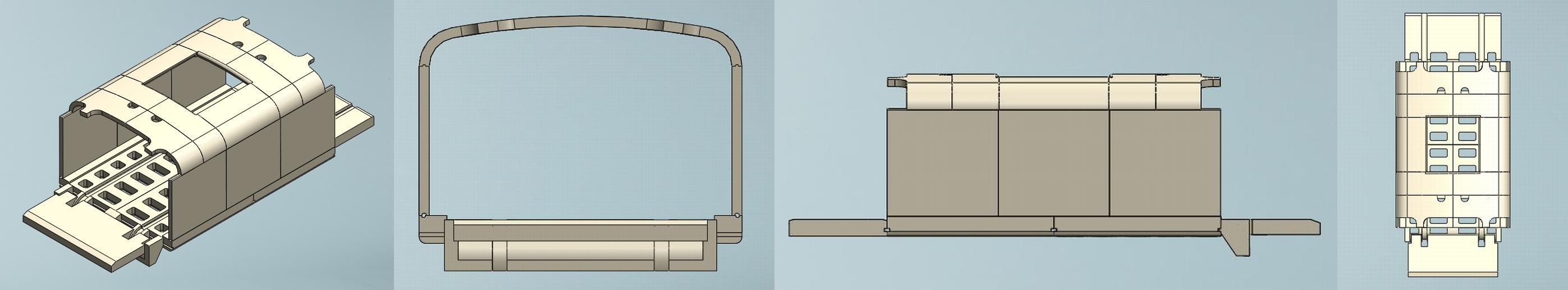

Hallo liebe Forum Teilnehmer,
ich möchte ein jpg (hellblau ab-photographierter Hintergrund)
hinter mein Modell setzen. (also mein .jpg als Bühne umwandeln/nehmen...)
- Habe dazu einen "Eigene Hintergründe"  bei Bühnen im RealViewManager
  hinzugefügt
- Habe dort mein jpg reingelegt..erkennt er im Manager natürlich nicht da kein
  .p2s  ....weiß nicht wie ich aus .jpg ein .p2s machen kann
- habe eine der Basisbühnen reinkopiert (Format .p2s)
- habe dann versucht ob man diese ändern kann...Photoworks bei Zusatzanwendungen
  aktiviert...Menüs dort durchgeklickt...aber auf die schnelle ohne fremde
  Hilfe nicht verstanden.
..habe auch die Forumshilfe bemüht, vieles ist Neuland..zb rendern/kamera
  usw.ich brauche die Bühnen fast nie...nur jetzt für Homepagepräsentation
  (Bühne muß zur Homepagefarbgebung passen, keine Basisbühne paßt richtig)
kann mir da jemand helfen?

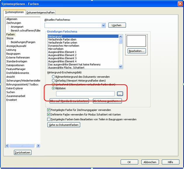

Hallo htiede,
brauchst du es unbedingt als Bühne?
Sonst würde ich vorschlagen, über die Systemoptionen (Extras-Optionen) zu gehen und dort unter "Farben" ein JPG als Hintergrund anzugeben. Vielleicht reicht das ja schon für deine Zwecke?
Stephan

erstellt am: 17. Nov. 2009 15:23    Editieren oder löschen Sie diesen Beitrag!  <-- editieren / zitieren -->   Antwort mit Zitat in Fett Antwort mit kursivem Zitat    Unities abgeben: 1 Unity (wenig hilfreich, aber dennoch)2 Unities3 Unities4 Unities5 Unities6 Unities7 Unities8 Unities9 Unities10 Unities
Hallo Stefan,
...super, genau das hab ich gebraucht....das reicht mir,
habs ausprobiert.
Ich bedanke mich ganz herzlich...
