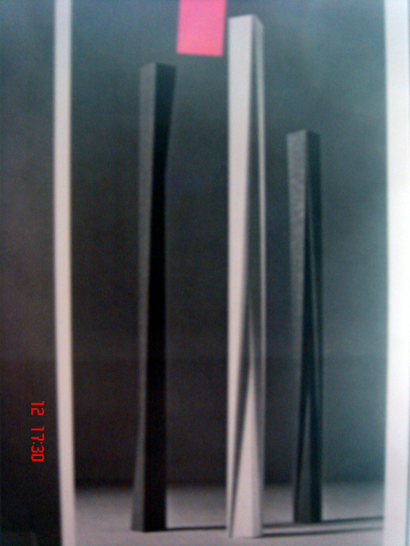

hallo
ich studiere industriedesign und wir verwenden solidworks um virtuell prototypen zu bauen
und sie dann mit vray oder cinema zu rendern.
im dritten semester beschäftigen wir uns mit dem thema licht.
ich habe nun einen entwurf für eine lichtsäule, die ich gerne mit cinema rendern möchte,
dazu benötige ich ja nun die fertige baugruppe aus solid.
ich habe schon sämtliche möglichkeiten durchprobiert.
- ein blechteil erzeugt und es versucht so wie das papiermodel zu falten (biegen)
- einzelne dreiecke erzeugt und sie versucht mit schmiegen zusammenzusetzen (problem: ermittlung der schmiegen und winkel)
- einen langen grundquader erzeugt und versucht die aussparungen aus ihm herauszutragen
es ist schon recht kompliziert und fummelig ein pappmodel zu falten, aber es geht.
grade dadurch, dass es aus einem stück gefalltet wird, ergibt sich diese form.
es wird wohl bei einem 1:1 model aus metal darauf hinaus laufen, dass es aus gelaserten einzelteilen
verschweißt werden muss.
ein großes blech so zu kanten wie dass papier zu falten ist wohl unmöglich, es sein denn ich lasse die platte
perforieren und falte per hand.
haben ihr eine idee?
ist es möglich den papierfaltplan, bei biegezugabe, in solid umzusetzen?
der faltplan ist für die umsetzung aus papier vorgesehen, aber wäre doch unter zugabe auch auf blech übertragbar, oder?
danke im vorraus....

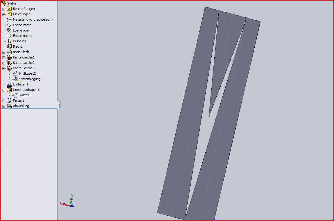

Krümmel
Beiträge: 6243
Registriert: 14.09.2008
Was mit SWX so alles geht ;-)
erstellt am: 16. Nov. 2009 21:04    Editieren oder löschen Sie diesen Beitrag!  <-- editieren / zitieren -->   Antwort mit Zitat in Fett Antwort mit kursivem Zitat    Unities abgeben: 1 Unity (wenig hilfreich, aber dennoch)2 Unities3 Unities4 Unities5 Unities6 Unities7 Unities8 Unities9 Unities10 Unities Nur für halvastroem 10 Unities + Antwort hilfreich
das geht mit dem Blechmodul von SWXSolidWorks
Einfach mit Kante Lasche erstellen,
entfalten, Dreiecke ausschneiden,
und wieder falten.
Krümmel
(Wenns wo hängt einfach Teil mal hochladen)
(dann hilfts sich am einfachsten )
Stillstand ist Rückschritt

erstellt am: 16. Nov. 2009 21:55    Editieren oder löschen Sie diesen Beitrag!  <-- editieren / zitieren -->   Antwort mit Zitat in Fett Antwort mit kursivem Zitat    Unities abgeben: 1 Unity (wenig hilfreich, aber dennoch)2 Unities3 Unities4 Unities5 Unities6 Unities7 Unities8 Unities9 Unities10 Unities
ich werds gleich nochmal probieren.
sieht schonmal sehr gut aus!
nur ist diese spitze nah innen gerichtet.
man sieht es auf dem foto.
das ergibt sich auch durch das falten.
funktioniert es auch wenn ich die dreiecke erstmal nicht auschneide?
Krümmel
Beiträge: 6243
erstellt am: 16. Nov. 2009 22:02    Editieren oder löschen Sie diesen Beitrag!  <-- editieren / zitieren -->   Antwort mit Zitat in Fett Antwort mit kursivem Zitat    Unities abgeben: 1 Unity (wenig hilfreich, aber dennoch)2 Unities3 Unities4 Unities5 Unities6 Unities7 Unities8 Unities9 Unities10 Unities Nur für halvastroem 10 Unities + Antwort hilfreich
das geht natürlich auch ohne ausschneiden!
Welche SWXSolidWorks Version nutzt Du?
(bei Gelegenheit mal Profil ausfüllen  )
Und was ist Dir genau zu spitz?
Bei Blech muss man sich mit den Bauteilen ein wenig
der Programmstruktur von SWXSolidWorks anpassen!
Sonst geht keine Abwicklung und man hat auch sonst so manch anderen Ärger
Krümmel
[Diese Nachricht wurde von Krümmel am 16. Nov. 2009 editiert.]

erstellt am: 16. Nov. 2009 23:06    Editieren oder löschen Sie diesen Beitrag!  <-- editieren / zitieren -->   Antwort mit Zitat in Fett Antwort mit kursivem Zitat    Unities abgeben: 1 Unity (wenig hilfreich, aber dennoch)2 Unities3 Unities4 Unities5 Unities6 Unities7 Unities8 Unities9 Unities10 Unities
hi.
danke, dass du dir so viel zeit nimmst.
ich nutze noch 2008.
die spitze die sich auf dem einen bild von dir, die sich durch die ausgeschnittenen dreiecke bilden.
wenn du dir nochmal genau die bilder von mir ansiehst, erkennst vielleicht,
dass die zulaufende kante in einem sehr stumpfen winkel zur mitte der säule hinläuft.
von der mitt läuft die vertiefung dann wieder zur oberen ecke hin aus.
das ist der knackpunkt, wo es in der realität mit blech schwer oder umöglich wird.
wie entbiege oder entfallte ich denn?
einfach unterdrücken?

Krümmel
Beiträge: 6243
erstellt am: 16. Nov. 2009 23:15    Editieren oder löschen Sie diesen Beitrag!  <-- editieren / zitieren -->   Antwort mit Zitat in Fett Antwort mit kursivem Zitat    Unities abgeben: 1 Unity (wenig hilfreich, aber dennoch)2 Unities3 Unities4 Unities5 Unities6 Unities7 Unities8 Unities9 Unities10 Unities Nur für halvastroem 10 Unities + Antwort hilfreich
morgen gegen Abend häng ichs nochmal in 2007 an
das kannst Du dann öffnen!
Entfalten Falten ist ein eigenes Blechfeature.
(Symbole im Featurebaum vom Jpg mal genau anschauen dann findest Du das)
Oder den Begriff Falten mal in die SWXSolidWorks Hilfe eingeben.
Dein Bild schau ich mir nochmal genauer an
Krümmel

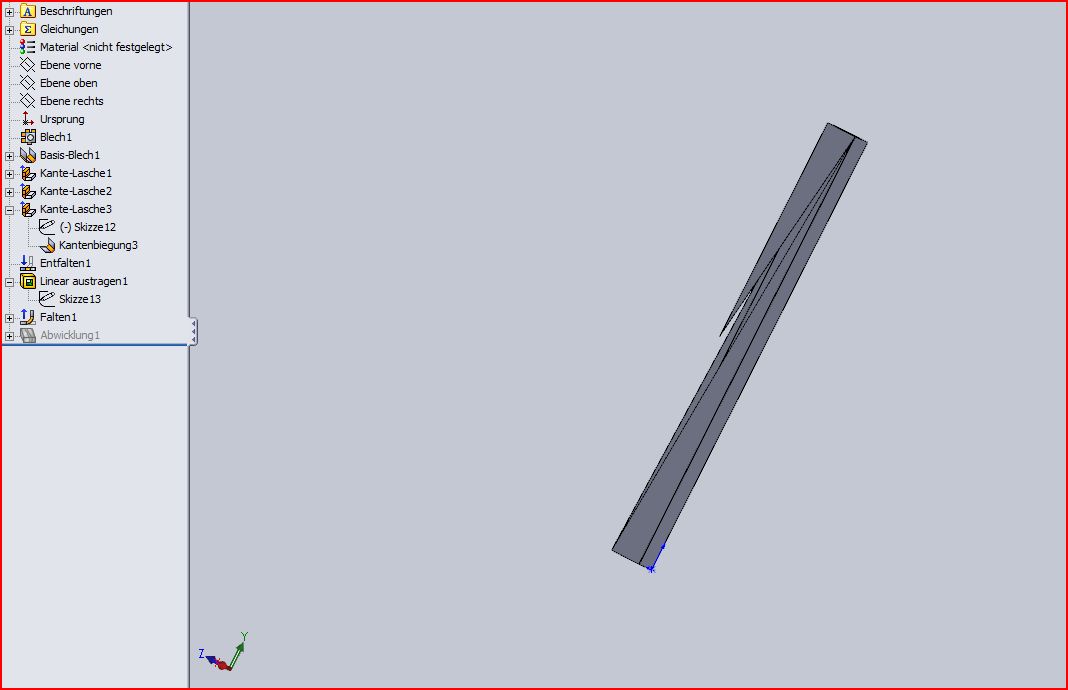

Krümmel
Beiträge: 6243
erstellt am: 16. Nov. 2009 23:26    Editieren oder löschen Sie diesen Beitrag!  <-- editieren / zitieren -->   Antwort mit Zitat in Fett Antwort mit kursivem Zitat    Unities abgeben: 1 Unity (wenig hilfreich, aber dennoch)2 Unities3 Unities4 Unities5 Unities6 Unities7 Unities8 Unities9 Unities10 Unities Nur für halvastroem 10 Unities + Antwort hilfreich
da muss dann hier und da z.B. ein 1000stel mm stehen bleiben
sonst streikt SWXSolidWorks bei der Modellerstellung.
Möchtest Du eigentlich ein aus Blech kantbares Ergebnis
oder eher ein schickes Modell in SWXSolidWorks?
Hab auch gerade festgestellt was Du eben wolltest
Hatte nicht so genau auf die Vorlage geachtet
Wollte eigentlich ja nur den Weg aufzeigen
Schaun mer mal
Krümmel

erstellt am: 17. Nov. 2009 10:31    Editieren oder löschen Sie diesen Beitrag!  <-- editieren / zitieren -->   Antwort mit Zitat in Fett Antwort mit kursivem Zitat    Unities abgeben: 1 Unity (wenig hilfreich, aber dennoch)2 Unities3 Unities4 Unities5 Unities6 Unities7 Unities8 Unities9 Unities10 Unities
stele_gross_daten.pdf
guten morgen.
in erster linie wäre es wichtig eine fertige baugruppe
zu erhalten um sie dann rendern zu können.
ich möchte lichtverhältnisse simulieren und oberflächen darstellen.
hier und da etwas stehen lassen?
du meinst zwischen den skizzenlinien zum biegen?
muss ich den k-wert beachten?
ich belasse ihn bis jetzt immer auf 0,5.
wie ist es möglich diese spitze ecke z.b. 8° zur mitte hin laufen zu lassen?
es wäre natürlich schon toll wenn das alles dann auch in der realität umsetzbar wäre.
ich würde dann schon gerne ein 1:1 prototypen bauen.
sehe da aber probleme an der kantbank...
habe im anghängten pdf nochmal die kante deutlich gemacht.
die rück- und vorderseite der säule sind identisch nur um 180° gedreht.
ergibt sich auch durch die faltung.
ich probiere deine tipps gleich in der uni mal aus...
hilfestellung nehme ich zwischendurch gerne an
bis später
halva
Krümmel
Beiträge: 6243
erstellt am: 17. Nov. 2009 16:27    Editieren oder löschen Sie diesen Beitrag!  <-- editieren / zitieren -->   Antwort mit Zitat in Fett Antwort mit kursivem Zitat    Unities abgeben: 1 Unity (wenig hilfreich, aber dennoch)2 Unities3 Unities4 Unities5 Unities6 Unities7 Unities8 Unities9 Unities10 Unities Nur für halvastroem 10 Unities + Antwort hilfreich
Stehle_2007.zip
hier 2007
Du kannst auf der entfalteten Fläche Konturen skizzieren
wie Du möchtest!
Anschließend wieder falten und Fertig.
Eine Einschränkung gibts!
Keinen Linienschnittpunkt genau auf die Blechkante!
Das gibt dicke Null und SWXSolidWorks streikt.
Es gehen auch mehrere geschlossene Konturen gleichzeitig.
Und das Blech darf nicht komplett getrennt werden.
Krümmel

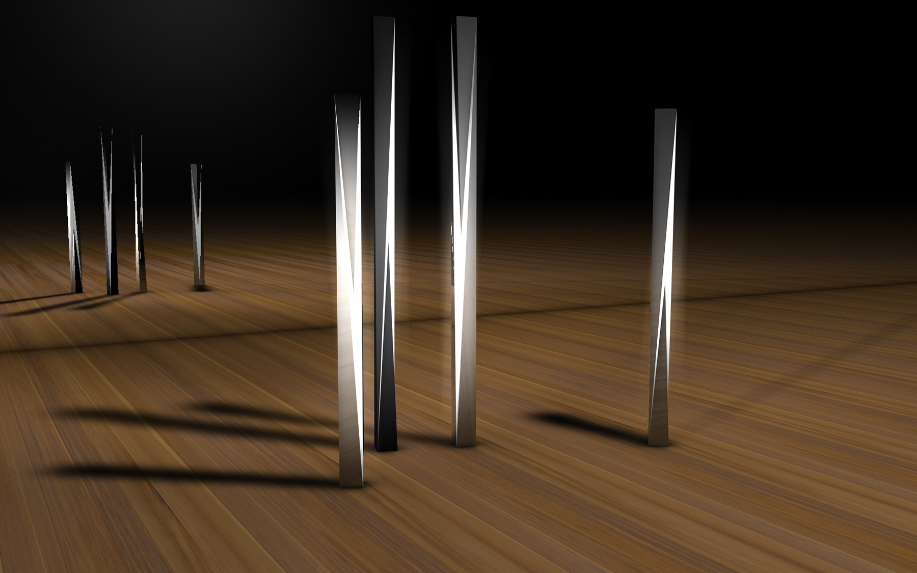

halvastroem
student
Sehen Sie sich das Profil von halvastroem an!   Senden Sie eine Private Message an halvastroem  Schreiben Sie einen Gästebucheintrag für halvastroem
Beiträge: 7
Registriert: 14.11.2009
erstellt am: 17. Nov. 2009 21:51    Editieren oder löschen Sie diesen Beitrag!  <-- editieren / zitieren -->   Antwort mit Zitat in Fett Antwort mit kursivem Zitat    Unities abgeben: 1 Unity (wenig hilfreich, aber dennoch)2 Unities3 Unities4 Unities5 Unities6 Unities7 Unities8 Unities9 Unities10 Unities
hey.
ich habe heute mit dem maschinenbau prof eine lösung ermittelt, um das objekt
zu konstruieren.
ich probiere es weiterhin mit blechbiegen, weil ich so ermitteln kann,
ob es in der realität aus einem blech zu kanten ist.
um ein einfachrs teil zum rendern zu erhalten hat er mir geraten es
als 3d-skizze in den raum zu zeichnen und dann mit flächen auszufüllen.
einfach und ausreichend um es in szene zu setzen.
an deine ansätze werde ich aber wie gesagt anknüpfen.
vielen dank für deinen hilfe.
eine frage nebenbei...
lohnt sich der umstieg auf solidworks 2010?
halva
