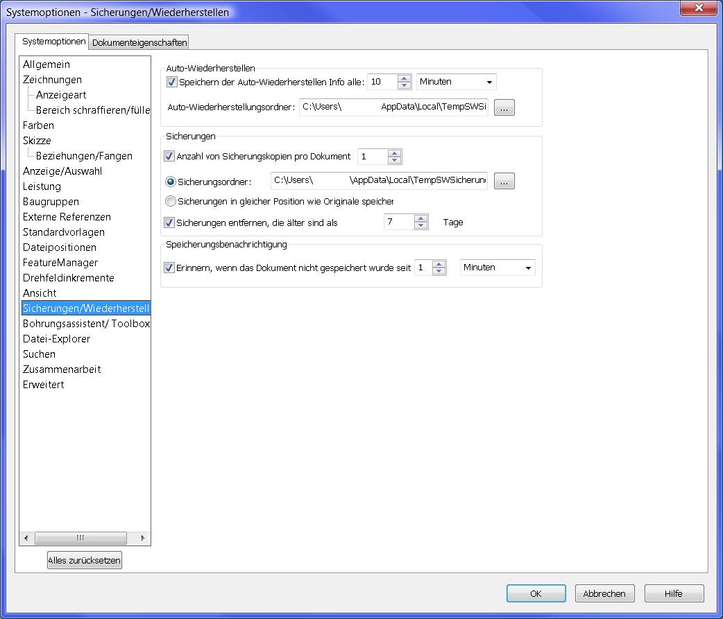

Meine Einstellung für die Sicherung ist wie anbei.
Leider bekomme ich keine Speicherungsbenachrichtigung - egal wie lange ich warte.
Was mache ich falsch?

also bei mir kommt die Benachrichtigung  nur wenn ich an dem Teil was geändert habe.
Wenn an dem Teil nichts geändert worden ist dann warte ich mir auch ein Wolf.
Gruss Frank O.

Bei mir kommt die Meldung nie, egal ob ich etwas ändere oder nicht.

Und ich bekomme die Meldung sogar wenn ich die Option ausgeschaltet habe
Meiner Meinung nach ist das noch nicht so richtig ausgereift... :-)

bei mir geht es nur wenn der Stern hinter dem Dateinamen steht.

Diese Speicherbenachrichtigung ist offensichtlich gut gedacht, aber mies ausgeführt...bei uns (SWX2008 SP5) kommt diese Meldung genau 1x pro Minute, wenn man den Haken setzt, ganz egal welche Zeit man eingibt. Es gibt auch eine SPR (vermutlich sogar mehrere, find ich aber grad nicht) dafür, und ich hätte gehofft daß wenigstens diese (vermeintlich simple) Funktionalität in der nächsten Version verläßlich funktiniert...

Original erstellt von Oberparleiter:
Ok, das macht auch Sinn. Wenn das tatsächlich funktioniert hab ich nichts gesagt und behaupte das Gegenteil...

mal ne komische Frage von mir, deiner Einstellung zu Folge speichert er doch automatisch? Kanns nicht daran liegen, daß er dich nicht erinnert?

An alle:
Das Problem ist gelöst. Unsere EDV hat gestern etwas an den Systemeinstellungen geändert - was, weiß ich leider auch nicht - und nun funktioniert es.
Freude!
