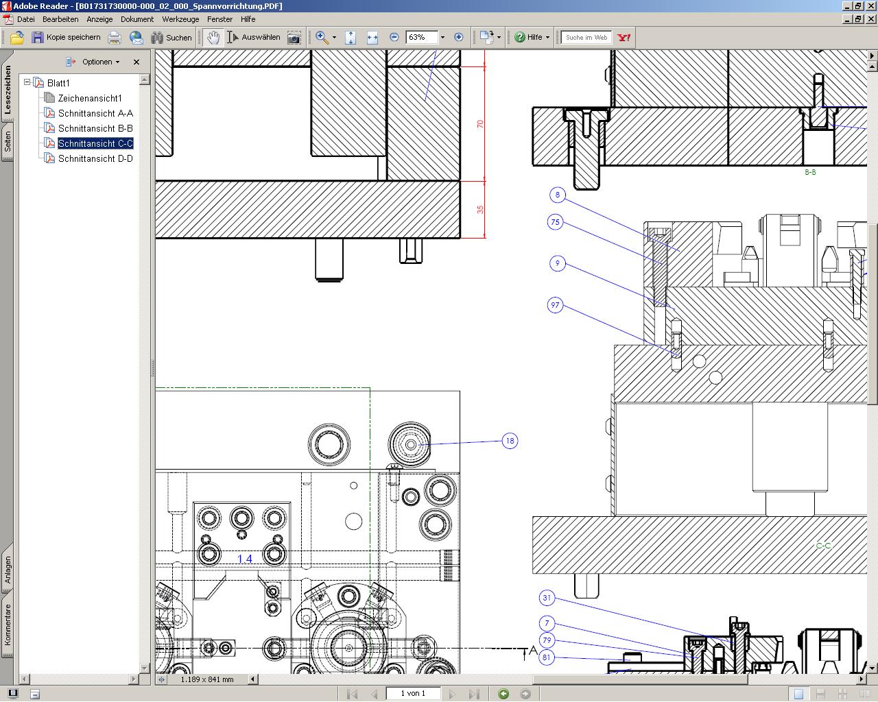

Morgen,
wenn ich eine Solidworkszeichnung als PDF abspeicher bekomme ich unterschiedliche Linienstärken. In der SW-Zeichnung ist alles i.O., bei der PDF sind einige Schnitte und eine Ansicht fehlerhaft (Linienstärke sehr dünn). Kennt jemand das Problem und hat eine Lösung. Wir arbeiten mit SW 2007.
Gruss Olli

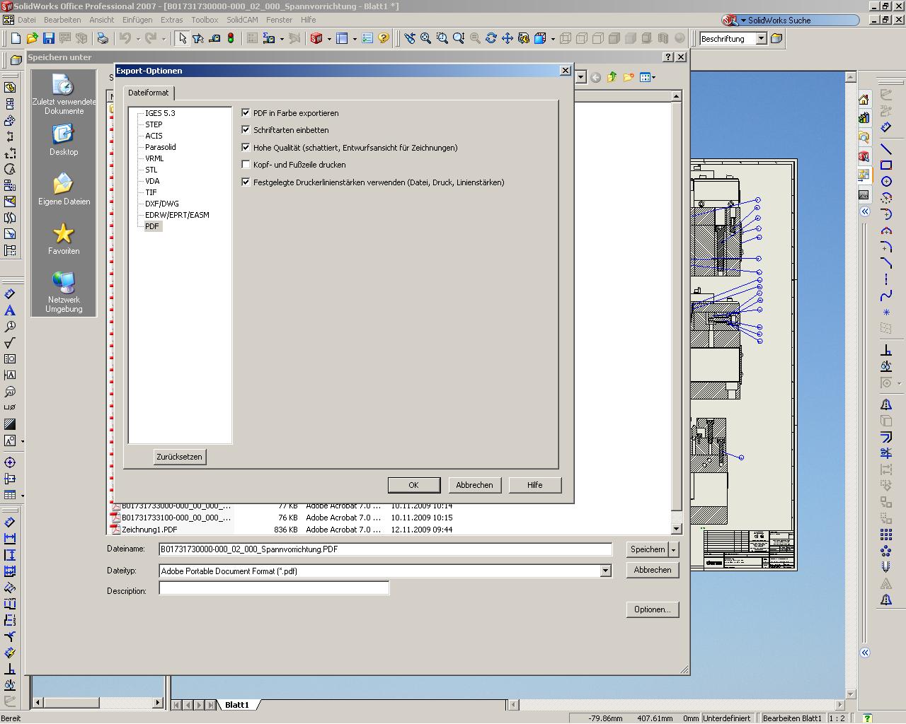

Hallo Oliver.
1.) Deine betroffenen Ansichten stehen nicht zufällig auf "Entwurfsqualität" ?
2.) Du erzeugst Deine PDF's mit "Speichern unter ..." ?
    Wenn Du da dann den Dateityp auf "PDF" änderst, kontrolliere mal, ob bei den
    Optionen (also über den Button "Optionen" im Speichern-Menü) der Haken
    bei "Hohe Qualität" für die PDF's gesetzt ist ...

Hallo Roland,
das Häkchen ist gesetzt, hilft aber nichts. Im Anhang habe ich zwei Bilder, einmal die Ansichten und einmal die Einstellungen, ich weiss nicht mehr weiter, eas aber nichts heissen soll.
Gruss Olli

Hi max,
im Adobe Reader (glaub ab Vers. 7) gibts Anzeige>Linienstärken. Versuchs mal damit. Ist sowieso eine gute Funktion, weil alle noch so winzigen Zeichnungsdetails (Ecken, Bemassungslinienzuordnung etc.) sichtbar werden.
Gruesse.
