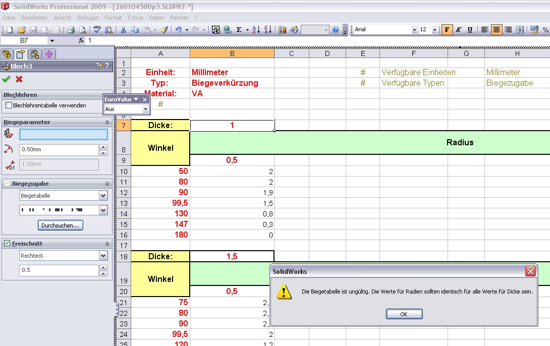

Hallo zusammen!
Ich hab von meinem Fertiger ein paar Tabellen mit Biegeverkürzungen in diesem Stil bekommen:
Code:
/S  1.000000
/R  0.500000
/A  50.    2.0000
/A  80.    2.0000
/A  90.    1.9000
/A  99.5    1.5000
/A  130.    0.8000
/A  147.    0.3000
/A  180.    0.0000
Ich hab dann ein eine passende (dachte ich) Exceltabelle aufgebaut und wollte sie mit SWXSolidWorks verheiraten. Darauf hin bekam ich die Fehlermeldung im Bild.
Ich bin mir ja nicht mal sicher, ob ich den Beitrag nicht eher unter "SolidWorks Gallery of Death!" hätte setzten sollen.
Kann mir bitte jemand erklären, was da nicht stimmt, oder was ich ändern muss ?
Vielen Dank im Voraus
Günter
[Edit: Hab nur die Tabelle eingesetzt, die im Excelsheet auch zu sehen ist]
