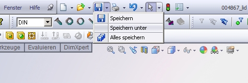

Ich suche den Button "Speichern unter" um ihn in einer Symbolleiste hinzu zu fügen.
Kann mir jemand auf die Sprünge helfen wo der sich versteckt hat und auch wie man nach andere Befehlen über eine art Suchfunktion finden kann?

Unter den ausfschwingenden Symbolleisten, dann nur noch die Diskette suchen :-)
Als Eigenständigen Button gibt es den nicht mehr

leiden gibt es diesen Knopf in SWX nicht, da dieser Befehl vom Betriebssystem kommt.
Ich finds auch a bissel doof.
Die billigsten Programme haben das schon immer, nur SWX nicht
Vielleicht einen Verbesserungsvorschlag einreichen???
Hier findest Du etwas dazu: http://msdn.microsoft.com/en-us/library/aa155724(office.10).aspx
Den rest müsstest Du via Makro zusammenstellen.

beim "Anpassen" unter "Befehle" "Standard" gibt es nur die Button [Speichern] und [Alles Speichern]. Einen extra Button für [Speichern unter] gibt es nicht. Alledings gibt es beim "Anpassen" unter "Befehle" "Aufschwingende Symbolleisten" einen anderen Button [Speichern], der, wenn er platziert ist, "Speichern unter" enthält.

den Button gibt es nur als "aufschwingendes Symbol".
Für "Speichern unter" kommst du unter zwei "klicks" nicht rum.

Für Minimalisten: Mit einem Klick ginge es, wenn man ein Makro schreibt, das die Tastaturkombination ALT+D+U ans SolidWorks schickt und dieses Makro auf eine Makroschaltfläche legt...
