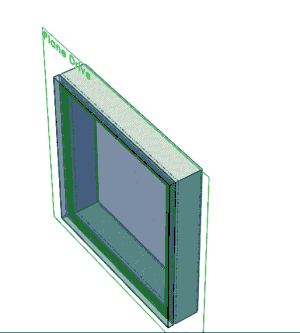

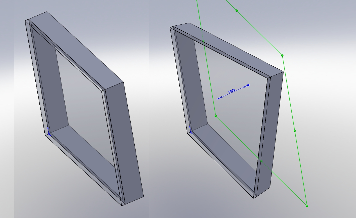

Hallo Forum,
ich möchte gerne meinen konstruierten Rahmen mit Glasscheibe verzerren. Wenn ich von Hand die Ebene 1 verschiebe gehen die Teile wunderbar mit.
Was muß ich in der Bewegungsstudie einstellen, damit sich der Rahmen über eine bestimmte Entfernung verformt?
Ich weiß nicht so richtig, wie ich dem Programm sagen soll, das sich die Ebene 1 nach vorn bzw. nach hinten bewegen soll.
Vielleicht kann mir jemand mal in kurzen Schritten die Herangehensweise erklären.
Vielen Dank schon mal im Voraus.
Gruß Thomas

Hallo Thomas,
Dein Part ist in SolidWorks 2009 erstellt – ich habe nur SWX2008 hier, also habe ich versucht es  nachzumodellieren (auch wenn es nicht mit Deiner Modellierung übereinstimmt, das Prinzip ist das gleiche).
Wenn ich ein Part in einer Bewegungsstudie verformen will gehe ich folgendermaßen vor:
Ich füge es in eine Baugruppe ein und referenziere die verformende Ebene des Parts auf eine  Oberfläche / Ebene eines anderen Parts in der Assembly. (In dem vorliegenden Fall ein leeres Part "Driver.sldprt").
Dieses "andere" Part kannst Du dann in der Bewegungsstudie der Assembly animieren und damit die Ebene Deines Ursprungparts bewegen.
Als Anhang das Ergebnis als animiertes GIF (Rahmen_in_Bewegungsstudie.gif) und die entsprechenden SWX2008–Dateien in "Bewegungsstudie cad-de.rar"

Guten Morgen Andreas,
Vielen Dank für deine Lösung. Genau so wollte ich den Rahmen verformen.
Sag mal womit hast du die GIF-Animation erstellt? Ist das eine Funktion im SWXSolidWorks?

Hallo Thomas,
zumindest bis zur Version 2008 kann man in SolidWorks keine Bewegungsstudie direkt als animiertes GIF abspeichern.
Habe das entstehende AVI in einen GIF-Animator (z.B. Jasc Animation Shop) eingelesen und von dort aus nach entsprechender Bearbeitung (Skalierung, Komprimierung etc.) das GIF erstellt.
Zur Nachbearbeitung eines Videos erstelle ich das AVI aus SWX heraus übrigens immer mit der Option "Volle Einzelbilder (unkomprimiert)".
Dies ergibt zwar im ersten Moment richtig "saftige" Dateigrößen, vermeidet aber den Qualitätsverlust schon vor der Bearbeitung. (Komprimiert wird dann zum Schluss)
Hier noch ein Beispiel eines so erstellten animierten GIF (Dateigröße ca. 180 KB - also tauglich, in eine Internetseite eingebettet zu werden):
