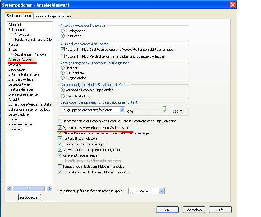

ich hab folgende Frage:
wenn ich in der 2d ableitung bemaßen will kann ich keine kanten anklicken. kann mir jemand asagen an was das liegen könnte?
ich hab den verdacht das es am fangen leigt hab aber noch nicht raus bekommen was ich ändern muss.
danke im vorraus
gruß max

Vielleicht hast du einen Auswahlfilter aktiviert.
Drück mal F5, dann erscheint das Menü für die Auswahlfilter. Dort kann man die ggf. auch aus machen.

Hallo Max,
probier´s doch mal mit dem "Dynamischen Hervorheben von Grafikansicht"- Findest du unter Systemoptionen / Anzeige/Auswahl.
Da isses zumindest bei SW 2008...

Hi Phil
drück mal F5, dann werden Dir die aktuell aktiven Filter angezeigt - vielleicht ist da momentan "nur Punkte" o.ä. ausgewählt. Schalte mal alle Filter aus (der Button ganz links in der Filterleiste), und versuche dann, Deine Abmessungen zu setzen
Viele Grüße - Axel

mit f5 gehts auch nicht
hab jetzt den verdacht das es am modell liegt und nicht an der zeichnung.
wenn ich ein anderes teil in der selben zeichnung erstelle, kann ich da drin bemaßen aber in der andern nicht

ist das andere teil eventuell ein Flächenmodell?

SpeedPak?
