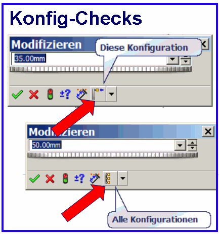

es gibt folgende Modifikationen: diese Konfig, alle, oder Konfig festlegen.
Kann ich irgendwo standardmäßig immer "alle Konfig" z.B. in den Systemoptionen festlegen ?
Nur bei direkter Auswahl der Bemaßung soll die Einzelauswahl(diese Konfig, alle, oder Konfig festlegen) möglich sein.
Ich habe zur Zeit das Problem, das ich bei fast jeder Maßveränderung "alle Konfig" anklicken muß.
Bei einer großen Anzahl Maße und Konfigurationen ist das zeitaufwändig und fehlerhaft.

Soweit ich weiss wird immer die zuletzt gewählte Option übernommen, einstellen kann man das nirgends. Kannst höchstens das Programm "push that freakin button" benutzen, das drückt für Dich den Knopf wenns immer der gleiche ist, allerdings mit kleiner Zeitverzögerung bzw Wartezeit, wenns Dich nicht nervt probiers ma aus.

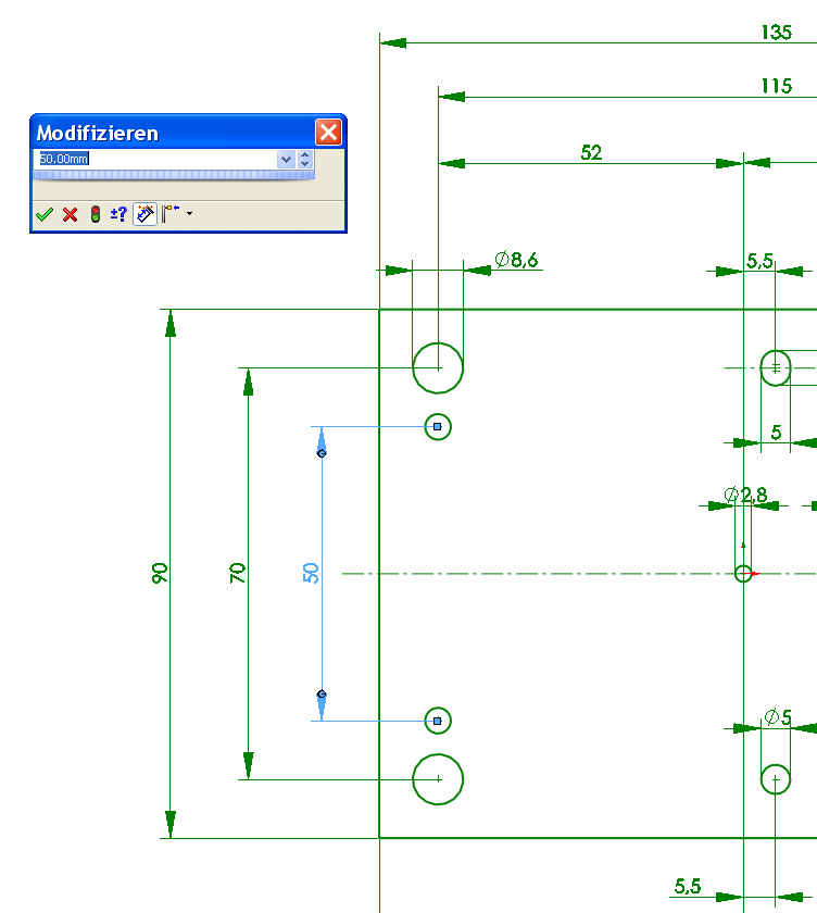

ich greife auf den alten Konstruktionsbestand zu (Dateien von 2003/2004).
Mein Vorgänger hat nicht in den alten Skizzen alle Maße einzeln angeklickt und auf "diese Konfig" umgestellt. Diese Funktion gab es früher nicht, man konnte diese Maße nur anhand einer Tabelle steuern. Es gibt aber in diesen Teilen keine Tabelle. Die Software scheint aber irgendwelche alten Infos so zu verarbeiten.
Wie kann ich den alten Datenbestand trotzdem nutzen ohne alle Maße einzeln auf "alle Konfig" umstellen zu müssen ?

diese Funktion gibt es schon lange in SW. Und zwar seit dem es SW gibt. Also das kann der Grund nicht sein. Standard-Vorlage in SW ist erstmal prinipiell so eingestellt,
daß Du beim Einfügen eines Maßes dieses auf "Alle Konfig'" stehen hast. Wie man diese in der Vorlage schon so enstellen kann, daß Sie "falsch" stehen, weiß ich gar nicht.

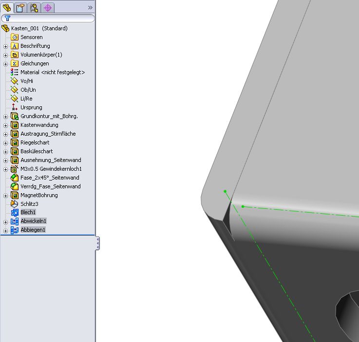

ich nehme an, dass das missbrauchte Blechfeature die Ursache deines Unwohlseins ist.
Lösche doch mal das Blechfeature, anschließend die Konfiguration DXF-Platine.
Jetzt erzeugst du ein neues Blechfeature mit Biegungen einfügen, trägst, deine Biegewerte ein und guckst, ob es dann funktioniert, wie du es benötigst. Dann initialisiert sich auch die Konfiguration für die Abwicklung korrekt.
Grüße Günter

nein, Deine Vermutung ist falsch:
API zeigt via (swDim.IsAppliedToAllConfigurations = False)
daß all diese Dimensions ein dirty flag haben:

die konfigurierten, alten Teile beinhalten alle Blechfeature.
Also hilft nur noch aufpassen bei jeder Maßänderung!
