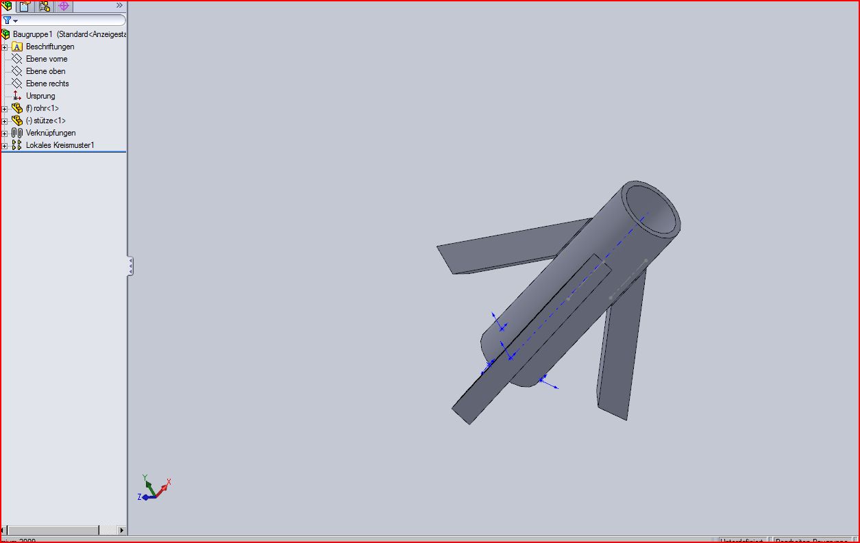

Guten Abend zusammen
Ich habe leider ein Problem und hoffe das ihr mir hälfen könnt
ich bin dabei für die Schule eine Baugruppe zu erstellen von einem Stützbock
Also habe ich ein Rohr gezeichnet und 1 Stütze (die 3 mal an das Rohr kommt) das Rohr hat einen Aussendurchmesser von 60,3mm die Stützen sind 250x50x10mm mit einem 40° und 50° Winkel
Das Problem womit ich zurzeit kämpfe ist, das ich die Stützen in einer Baugruppenzeichnung nicht zu/mit dem Rohr ausgrichtet bekomme.
Ich habe Probiert Ebenen im Winkel von 120° auf die Mantelflächen zu setzen was aber irgendwie nicht funktioniert.
Ich habe sonst probiert die Stützen zu einer Achse auszurichten was aber auch nicht funktioniert weil ich ja nur Körperkanten verknüfen kann.
Ich habe es einfach mal in einer recht simplen Bitmap zusammengefasst was ich will:
Arbeiten tuh ich mit Solid Works 2009 sp3 Studenten Version
Ich hoffe mir kann wer helfen....
Meine Kentnisse würde ich ehr im Anfängerbereich einsortieren

und herzlich Willkommen auf CAD.DE
Du kannst als erstes die Schnittfläche (Gehrung Deiner Stütze)
mal tangential mit dem Rohr verknüpfen.
Dann gehst Du her und machst im Einzelteil Stütze eine eigene Skizze auf
die aus einer Mittellinie Deiner Gehrungsschnittfläche besteht.
Diese Skizze verknüpfst Du deckungsgleich einer passenden Baugruppenebene
Und dann Kreisförmig mustern !

Entweder so wie Krümmel schreibt, oder:
Man kann für sowas sehr gut "Referenzgeometrien" benutzen.
Such' vielleicht mal in der Hilfe danach.
Also in diesem Fall: Referenzgeometrie "Achse" in das Rohr, Referenzgeometrie "Ebene" in die Stütze, und zwar parallel zur Seitenfläche und durch einen Mittelpunkt einer Schnittkante.
Dann kannst Du in der BG diese Referenzgeometrie mitteinander verknüpfen.

anbei die Modelle zu Deiner Aufgabe. Du benötigst eigentlich nichts besonders, außer drei Verknüpfungen tangential an die Mantelfläche, dechungsleich an die Stirnfläche und noch deckungsgleich durch die Achse (oder Ebenen des Teils deckungsgleich). S. Modell. Sollte Dir weiterhelfen.
