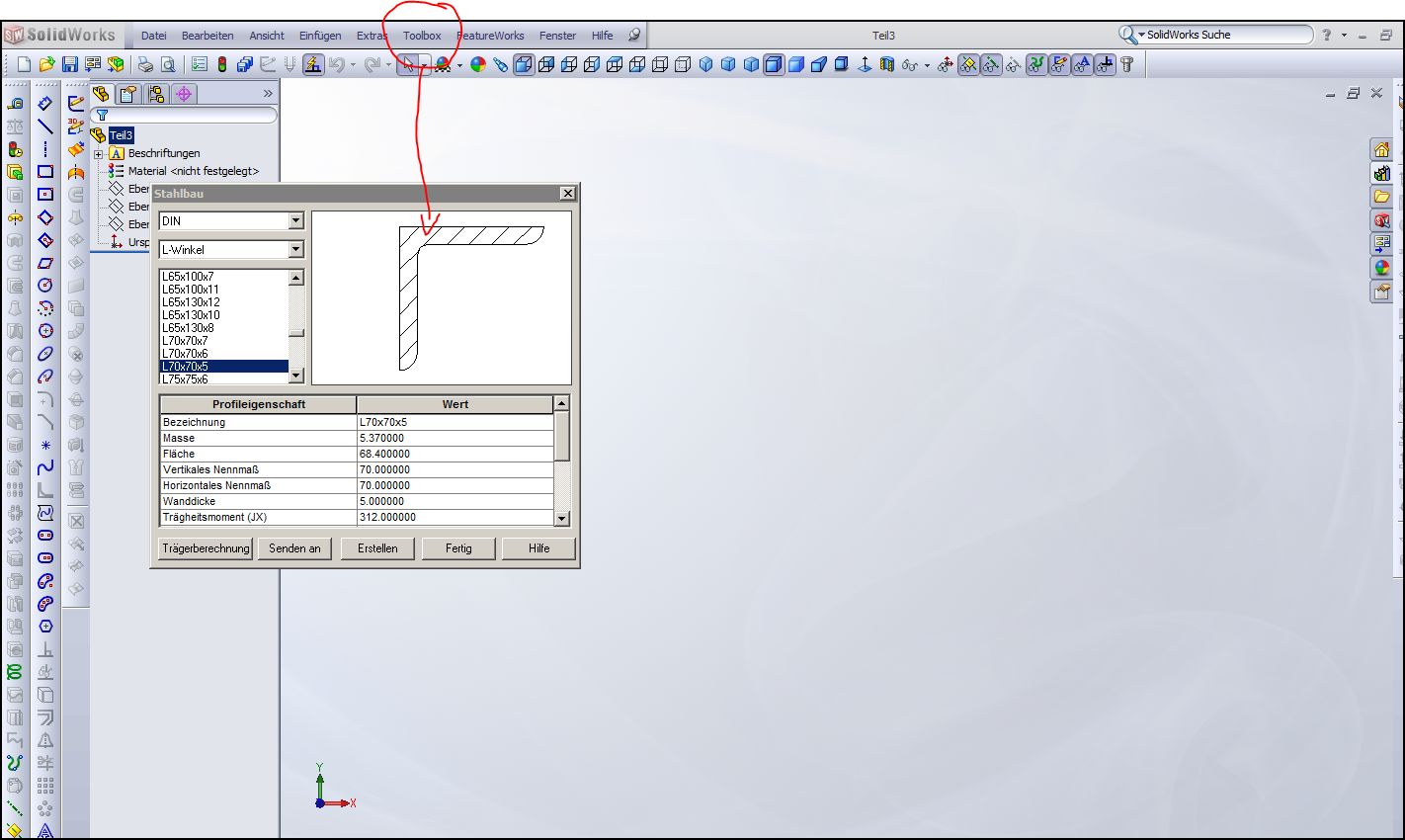

so wa mir ja alles klar bloß das problem an der ganzen sache ist das rohr aus der toolbox genommen habe. gibt es dafür auch eine möglichkeit auch dieses normteil zu biegen ?

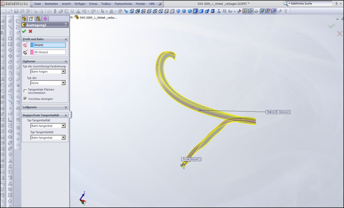

SWX2009_L-Winkelausgetragen.zip
Hallo ,
geht ganz einfach mittels Austragung!
(auch mit Profilen aus der Toolbox)
Andreas
