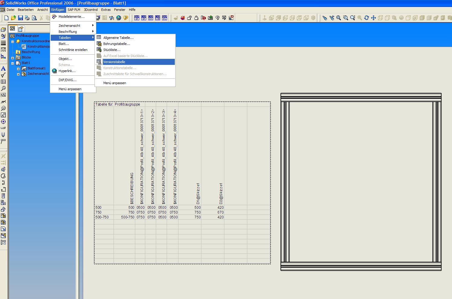

Hallo SW-Experten,
ich habe eine Baugruppe, in der Konfigurationen enthalten sind, in den Einzelteilen - Abmessungen, in der Buagruppe - unterdrückt oder nicht und in einem Maß in einer Baugruppenskizze. Wie kann ich in Form einer Tabelle die verschiedenen Varianten anzeigen lassen?
Gruß, Uwe

Versteh ich ehrlich gesagt nicht was hast Du? was willst Du?
Wenn Du in der Baugruppe eine Tabelle einfügst, siehst Du die Daten aus den Konfigurationen die in der BG hinterlegt sind, das Maß der BG Skizze kannst auch in die Tabelle übernehmen

Die Tabelle soll in der Zeichnung der Baugruppe sichtbar sein, entschuldige, habe ich vergesssen, zu erwähnen.

Sollte mit einer Exceltabelle gehen, mach einfach mal eine in der Baugruppendatei, die müsstest Du auch in der Zeichnung dann einfügen können.
So gehts wie im Anhang zu sehen
