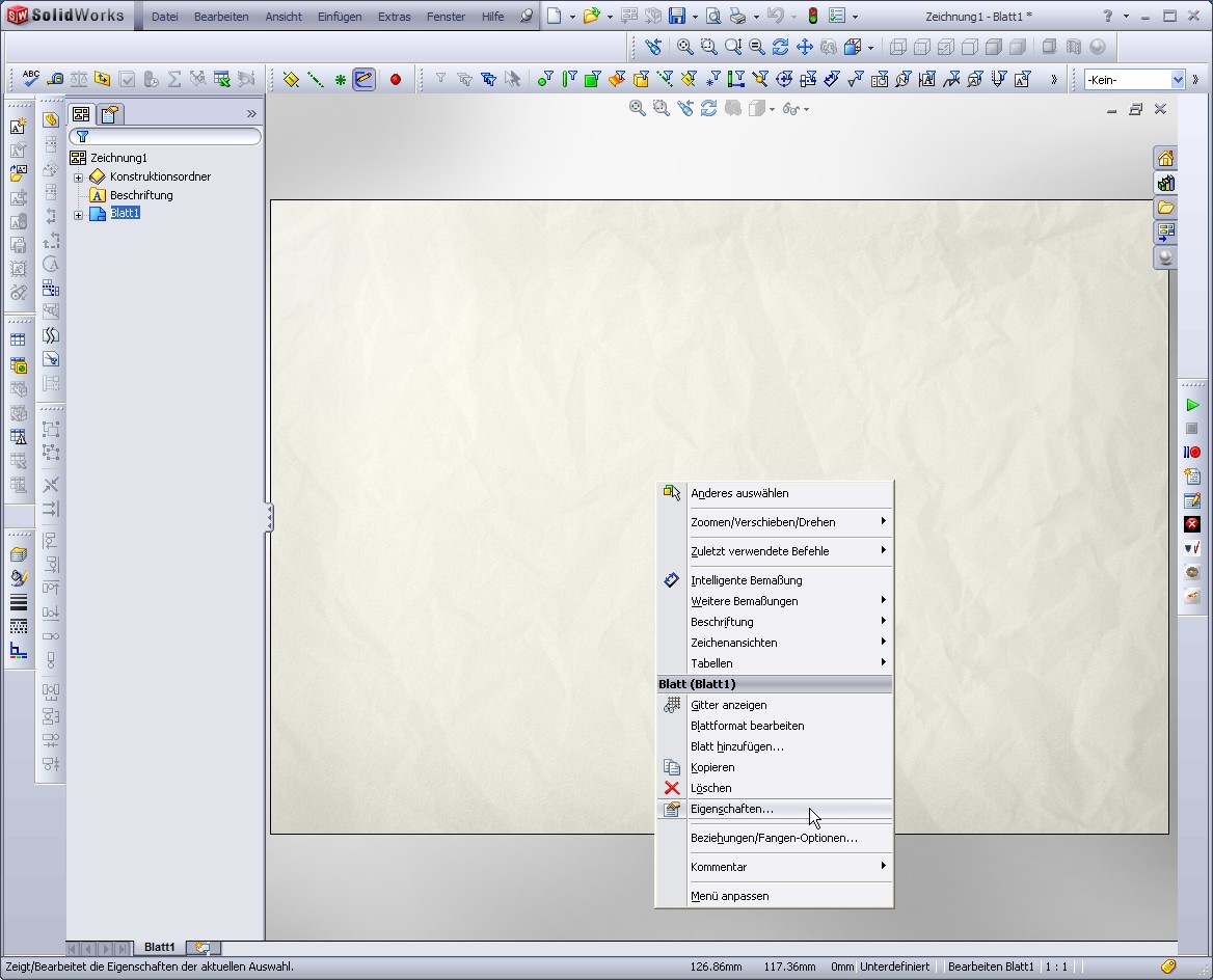

ist mir auch schon vorgekommen -
Rufe ich die Zeichnung später wieder auf, ist zwar das Pixelbild als Objekt vorhanden, aber der Inhalt wird nicht angezeigt und auch nicht gedruckt. Abhilfe schafft nur Pixelbild alt löschen und neu einfügen
einfacher gehts: Blattformat neu laden. Bei mir funzt .

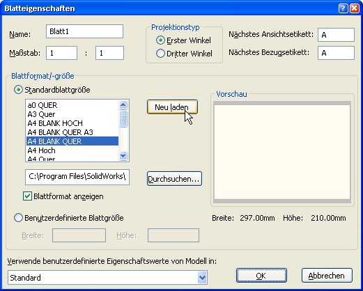

Hi Thomas, kann Blattformat neu laden als Befehl im SWX2008 nicht finden?

erstellt am: 05. Nov. 2009 11:01    Editieren oder löschen Sie diesen Beitrag!  <-- editieren / zitieren -->   Antwort mit Zitat in Fett Antwort mit kursivem Zitat    Unities abgeben: 1 Unity (wenig hilfreich, aber dennoch)2 Unities3 Unities4 Unities5 Unities6 Unities7 Unities8 Unities9 Unities10 Unities Nur für fcaspar 10 Unities + Antwort hilfreich
bitt schön...

erstellt am: 05. Nov. 2009 11:34    Editieren oder löschen Sie diesen Beitrag!  <-- editieren / zitieren -->   Antwort mit Zitat in Fett Antwort mit kursivem Zitat    Unities abgeben: 1 Unity (wenig hilfreich, aber dennoch)2 Unities3 Unities4 Unities5 Unities6 Unities7 Unities8 Unities9 Unities10 Unities
OK, danke, dieses Feld blieb bisher ausgegraut, da zu den bestehenden .drwdot keine entsprechenden .slddrt existierten. Hab die .drwdot in .slddrt kopiert und schon klapps mit dem neu laden.
Interessant wäre aber trotzdem woran es liegt, daß die Pixelbilder "verschwinden".
Ciao Frank

erstellt am: 05. Nov. 2009 11:38    Editieren oder löschen Sie diesen Beitrag!  <-- editieren / zitieren -->   Antwort mit Zitat in Fett Antwort mit kursivem Zitat    Unities abgeben: 1 Unity (wenig hilfreich, aber dennoch)2 Unities3 Unities4 Unities5 Unities6 Unities7 Unities8 Unities9 Unities10 Unities Nur für fcaspar 10 Unities + Antwort hilfreich
Jou, so macht man es.
