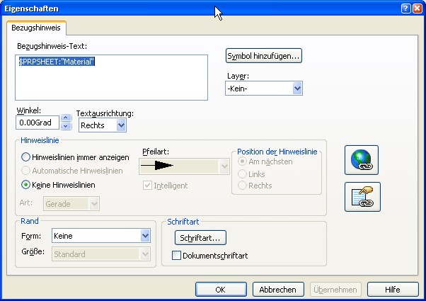

Hallo SWXSolidWorks User,
ich steh mal wieder auf dem Schlauch und brauche eure Hilfe. Ich möchte das Material welches ich im Modell zugewiesen habe im Blattformat automatisch anziegen lassen. Da ich häufig mehrere Konfigurationen eines Modells erstelle, soll es bei allen Zeichnungen das Material einer speziellen Konfiguration sein(z.B Standard).
Kann mir jemand sagen wie das geht oder gibt es eine Auflistung der Syntax? Ich konnte bislang nichts finden.
Holger

ja für den Orndername klappt das, aber beim Material scheitere ich. Wenn ich ein Verknüpfung einfügen will gibt es dort zwar diverse Auswahlmöglichkeiten doch kein Material... ich hab probiert das über "$PRP:"SW-Material" zu lösen doch kein Erfolg. Das Textfeld bleibt leer
Wenn ich "SW-Material@Teil1.SLDPRT" schreibe, dann funktioniert das. Speichere ich dann das Blattformat ist natürlich der Bezug immer zum Teil1 gesetzt. Ich würde das aber gerne als allgemeingültige Vorlage setzen.
Ps.: Wenn ich "SW-Material@@Standard@Teil1.SLDPRT" schreibe ich, dann bekomm ich auch das Material der Standardkonfiguration.

versuch mal anstelle von    "$PRP:"SW-Material"
"$PRPSHEET:"SW-Material"...dann sollte das gehen!
PRP sind alle Eigenschaften des Blattes
PRPSHEET sind Eigenschaften des Modelles oder der Baugruppe!

Achso, und bevor ich es vergesse!
Du musst natürlich diese Dateieigenschaft auch im Modell / Baugruppe angelegt haben.
aktuelles Teil offen!...Datei-->Eigenschaften-->dort Material anlegen und in der rechten Spalte aktivieren!
Ich hänge ein Bild mit an!
