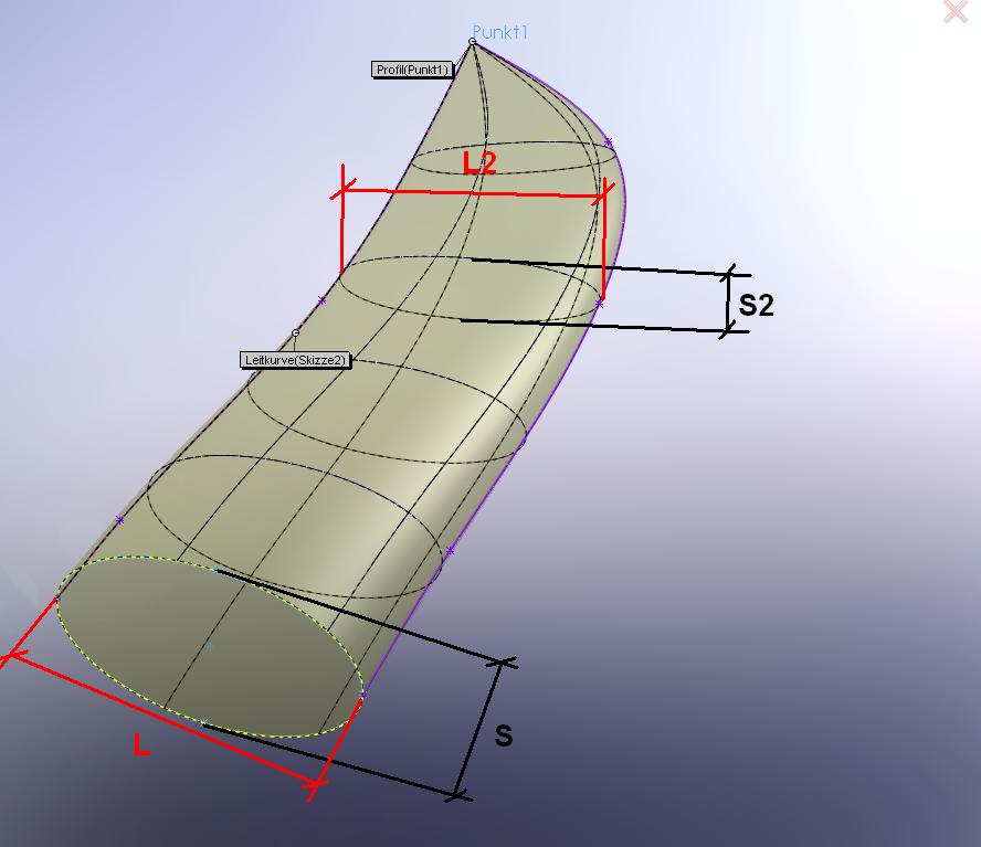

Hallo lieber CADianer,
ich habe ein kleines Problem in Solid Works.
Ich möchte ein Profil entlang 2er Leitkurven "ausformen" welches dann in einem Punkt enden soll, das Problem ist jetzt aber dass sich dabei das Profil verändert, ich möchte aber dass das Profil in seinen Seitenverhältnissen gleich bleibt. Also Höhe zu Breite soll gleich bleiben. Anderst gesagt soll Solidworks das Profil nur skalieren und nicht Strecken/Dehnen/Stauchen.
Ich hoffe ihr versteht was ich meine. Zum Verständis habe ich im Anhang ein Bild angehängt. Vorne das original Profil mit S u. L. weiter hinten dann entsteht ein gestauchter Querschnitt S2 u. L2, die Stauchung soll vermieden werden, also S2 zu L2 soll ich gleichen Verhältnis stehen wie S zu L.
Klar könnte ich jetzt noch einige weitere Profile mehr einsetzten, aber da hierbei ungewollt Abweichungen reinkommen können möchte ich dies vermeiden.
Ich hoffe ihr könnt mir dabei helfen.
Gruß Timo

Hallo, Timo!
"Klar könnte ich jetzt noch einige weitere Profile mehr einsetzten, aber da hierbei ungewollt Abweichungen reinkommen können möchte ich dies vermeiden." -> Wieso sollte das ungenauer sein, wenn Du die Profile zeichnest? Ich denke, das Gegenteil ist der Fall!
Du kannst ja per Gleichung ein Seitverhältnis vom S zu L definieren und das mit allen Massen verknüpfen (per Tabelle, z.B.).
Also, wenn ich das zeichnen müsste, würde ich es mit zusätzlichen Profile versuchen.
Wenn Du "unterwegs" Deine Soll-Geometrie etwas mehr Informationen gibts, dann sollte es auch klappen.
Ich wusste gar nicht, dass man in einen Punkt ausformen kann! Ich hätte am Schluss einfach nochmal ein seeeeeeeehr kleines Profil gezeichnet.
Ich hoffe das Dir das trotzdem etwas weiter hilft.

Hallo Timo
Ausformung in einen Punkt funzt Gott sei Dank
Nur ist das in Deinem Fall der falsche Weg!
Wenn Du ein Profil skalieren (verkleinern willst) müssen
alle Linien und Kurven die das Profil ausmachen verkleinert werden
und das bedeutet alle Linien und Kurven müssen bleiben.
Sie werden nur kleiner!
Das gibt aber in Deinem Fall die Endbedingung Punkt nicht her!
Da fehlen nämlich die Konturpunkte(Übergänge zwischen Radien und Geraden usw.)
Also am Ende eine sehr verkleinerte Kontur Deines Profils mit genausovielen
Konturpunkten(Übergängen) und alles wird gut!
Krümmel

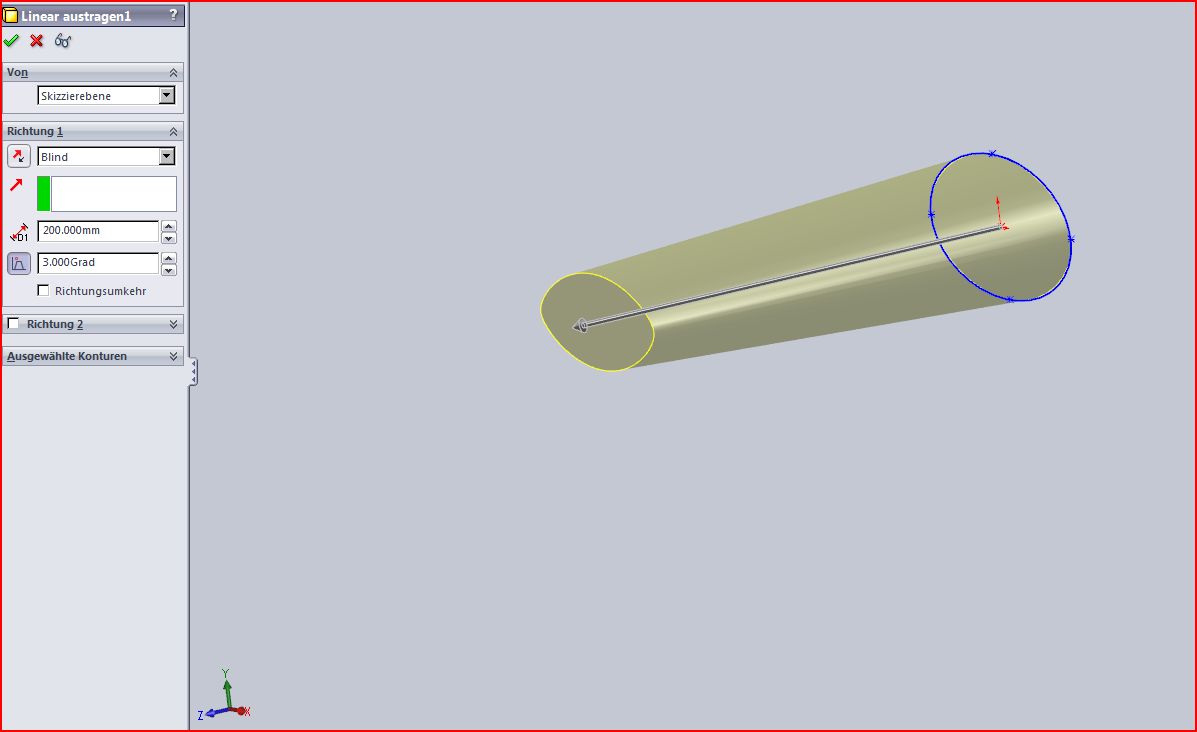

eine sehr einfache Möglichkeit ein Profil zu
verkleinern ist übrigens Linear austragen mit Formschrägenwinkel!
Krümmel
Stillstand ist Rückschritt
[Diese Nachricht wurde von Krümmel am 05. Nov. 2009 editiert.]

Hallo Danke für die Antworten, ich hab jetzt einfach mehrere Profile eingesetzt und am Ende in ein ganz kleines Profil statt in einen Punkt laufen lassen.

Das wäre auch eine Möglichkeit, allerdings bringt das nicht das gewünschte Ergebniss, weils eben keine Leitkurven gibt...
