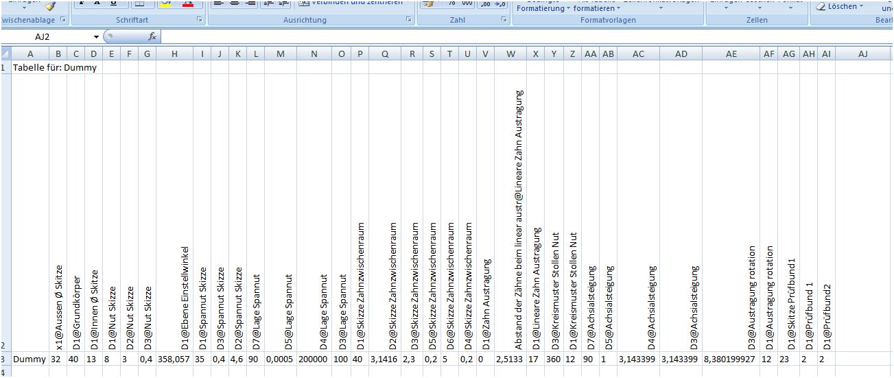

Hallo.
Ich arbeite mit Solid 2009.
Ich versuche momentan ein Bauteil über eine Konstruktionstabelle zu bearbeiten und zu verändern.
Ich habe eine Tabelle erzugt welche ich dann im Excel ändere (über eine Weitere Excel die berechnungen ausführt und diese dann mit hilfe von einem Makro die Daten in die Konstruktionstabelle einfügt)
Soweit so gut. aber mir ändert es nicht alles Maße. Manche Featur Maße bleiben wie sie sind.
So habe ich zum Beispiel eine Lineare Austragung welche je nach Bauteillänge ebenfalls die Anzahl der referenzierten Kopien ändern soll. (wird berechnet, eingetragen aber nicht ausgeführt)
Wäre super wenn mir jemand weiterhelfen könnte. danke

wenn Du einen Fehler in einer Spalte der 2. Zeile hast, dann übernimmt SWXSolidWorks nur die Maße bis zum Fehler. Die weiteren Maß der 2. Zeile werden dann nicht geändert. Vielleicht liegt es ja daran.
Gruß Pille

Hast Du in der Zeile nur einen Wert?
Kannst Du mal einen Screeshot machen?
Gruß Pille

Das ist en Screenshot von der Excel Tabelle

Was ich meinte, ist, daß wenn z.B. in der Zelle M (D5@Lage Spannut) ein Fehler ist, dann werden die restlichen Werte der Zeile nicht mehr an SWXSolidWorks weitergegeben. Es erfolgt auch keine Fehlermeldung.
Welche Werte in Deiner Tabelle werden denn nicht weitergegeben?

Achso.
Habe nicht alles durchgespielt aber ab Spalte G geht glaub nichts mehr.
Aber wie sollte da ein fehler entstehen wenn Solid die Tabelle selst erstellt hatt und ich nur einen Wert ändere

Wenn z.B. der Name eines Maß's geändert wurde. Aus D5@Featurename wurde D6@Featurename.
Dann wird die Tabelle nicht unbedingt aktualisiert.
