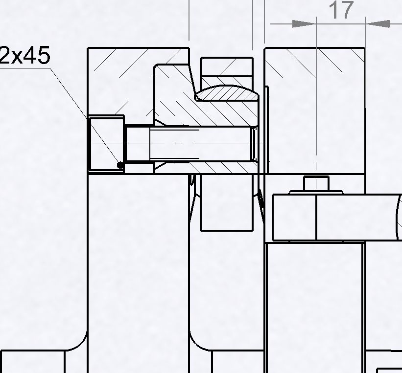

"tolles" Phänomen. Ich habe eine Zeichnung und in einer Ansicht, zwecks Verdeutlichung unterschiedlicher Schnitt-Tiefen, mehrere Ausbrüche drin.
In einem dieser Ausbrüche sind Schrauben sichtbar. Also wollte ich mit der Option "Verbindungselemente ausschließen" diese Schrauben nicht geschnitten darstellen. Alles schön und gut. In den anderen Ausbrüchen liegen Schrauben irgendwo hinter oder vor dem Ausbruch. Diese werden jetzt auch dargestellt. Wenn ich in den anderen Ausbrüchen die Verbindungselemente mit schneiden lasse, sind die Schrauben weg und alles sieht gut aus. ABER... So wie es aussieht geht nur entweder in ALLEN Ausbrüchen Verbindungselemente sichtbar oder unsichtbar...
Optionen für die jeweiligen Ausbrüche sind nicht machbar...
Ist das ein Bug oder bin ich zu blond????

Die Option "Verbindungselemente ausschließen" gelten für eine Ansicht nehm ich an. Zumindest arbeite ich bisher so damit.
Du kannst natürlich einzelne Komponenten selbst ausblenden, die Option hast du ja schließlich auch.

Komponenten ausblenden... ja... sehr mühevoll, bei 50 Schrauben, die im Weg rumliegen...
Na gut, muß ich mit leben, dann ist die Schraube, die ich brauche, eben geschnitten.... sieht lächerlich aus, aber nicht zu ändern..
Vielleicht kann´s 2010 besser....

Schrauben schneiden ist blöd.
Ich nehm den schnitt der schrauben dann immer raus.
Sie sind ja nun mal da, die schrauben.
RM auf eine komponente im Schnitt, dann das Tab "Schnittbereich" anklicken und die schraube in der Ansicht auswählen. OK - und schon hast du die schraube normal dargestellt.
Ansonsten im Feraturebaum der Zeichnung alle Schrauben ausblenden die du nicht brauchst.
Sind zwei Wege die funktionieren.

Beim Ausbruch gibt es die Funktion "Schnittbereich" leider nicht.. schön wär´s...
Nen richtiger Schnitt geht hier leider nicht....

also bei mir gibts die!

Das gibts bei mir auch.. das ist aber nur Eigenschaften der ganzen Ansicht. Wenn ich dort jetzt die Schrauben ausblende, dann bleiben Phantomlücken in der Schraffur... auch nach Strg+Q... grrrrr...

Wir setzen die Schrauben nur zur Kollisionskontrolle, nachher werden sie wieder gelöscht.
Wobei ich sagen muss wir produzieren nur Prototypen. Kleinmaterial wird nicht wie bei Serienanlagen verrechnet und kalkuliert.

Ihr Glücklichen! Bei uns müssen sie in der Stückliste auftauchen und die Konstrukteure legen auch Wert darauf, daß man sieht, WIE verschraubt wird, wie lang die Schraube ist...
