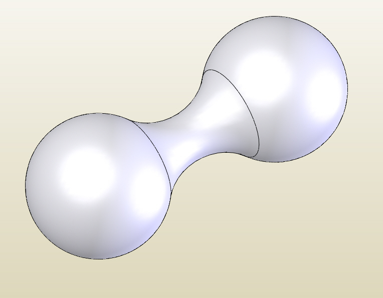

ich versuche gerade zwei Körper so miteinander zu verschmelzen, dass zwischen ihnen eine fläche entsteht.
also zum beispiel zwei kugeln: erst durchdringen sie sich und dann werden die kugeln immer weiter auseinander-
gezogen, sodass eine verbindungsfläche zwischen den beiden entsteht. ergebnis wäre dann son achtförmiges gebilde, aber mit einer nicht so schmalen taille wie bei einer acht.

also es sollte so etwas entstehen, sodass man dann den abstand der kugeln verändern kann und sie
sich immer weiter auseinanderziehen und die fläche in der mitte sich mitdehnt...

Hi würde mal folgendes probieren, die sich durchdringenden Volumen an beiden Kugeln so wegschneiden, dass die Schnittflächen das Profil geben das Du Dir vorstellst, danach die Kugeln beliebig voneinander entfernen, auf die Schnittfläche eine Skizze und Kontur übernehmen, dann linear austragen.

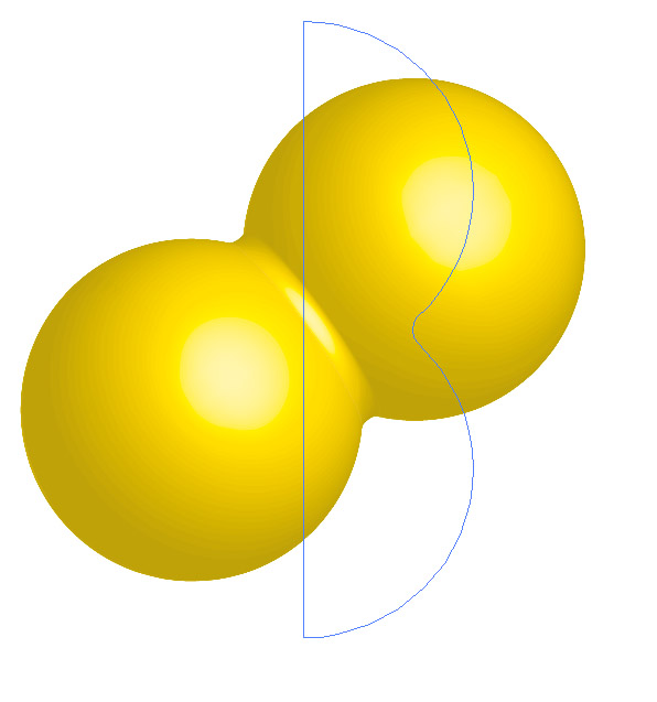

1. das ist doch eine symmetrische Angelegenheit, daher mit Bögen/Kurven das Schnittprofil einseitig zeichnen, Rotationsachse und (kräftig !) rotieren.

Baugruppe1.zip
ich hab mal mit Rotieren versucht.
Auf die schnelle funktioniert das nur bis zu gewissen Grenzen. Aber vielleicht kannst du es als Denkanstoss nehmen.
