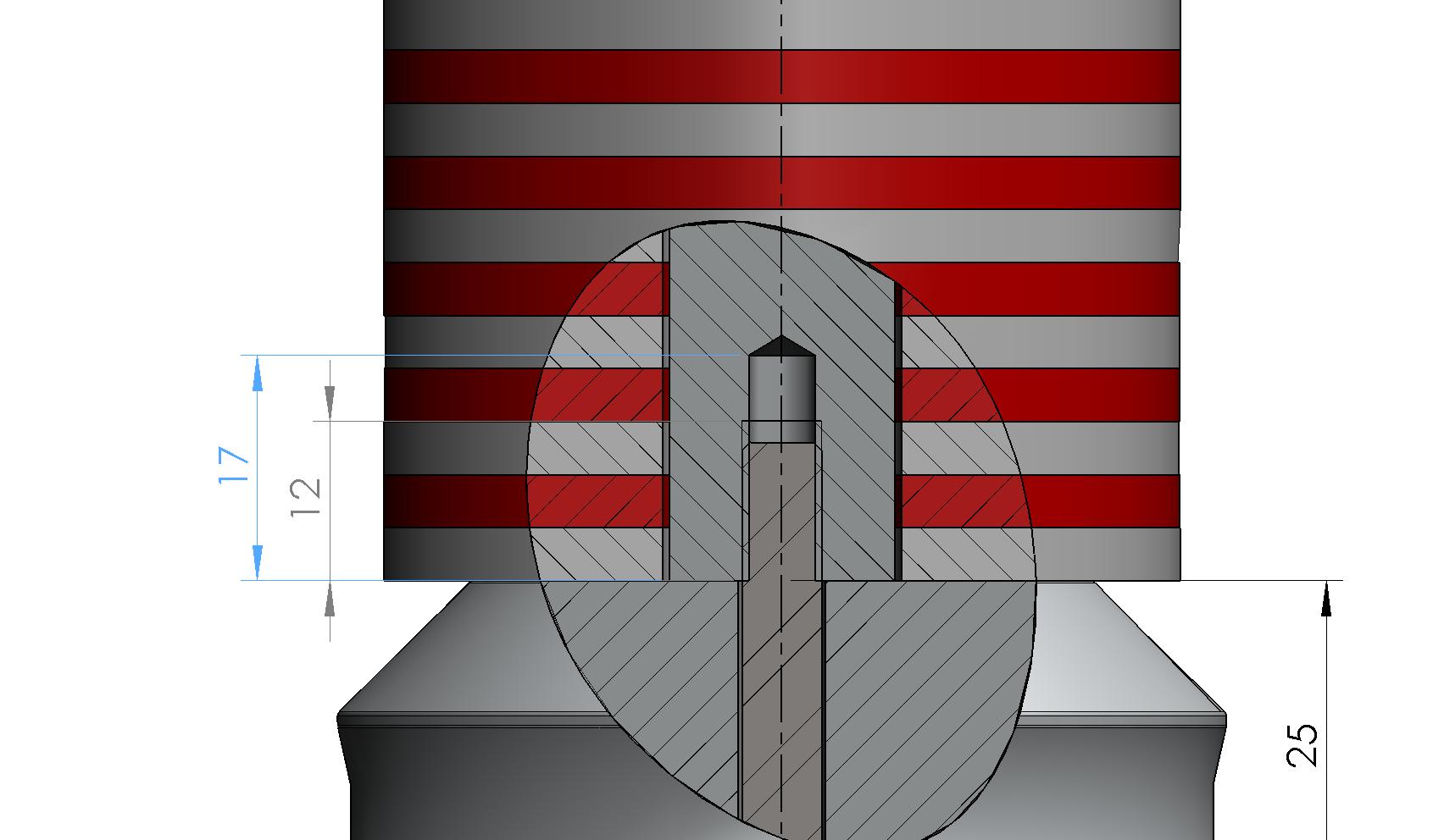

In SWXSolidWorks 2009 kann beim Ausbruch z.B. die Bohrungstiefe nicht vermasst werden. TIPP: Über die Endlinie der Bohrungstiefe eine gewöhnliche Skizzenlinie legen und die bemassen. Ähnlich kann bei Schnitten vorgegangen werden, wo das Problem tw. auch vorhanden ist. Das Problem wurde den Entwicklern gemeldet.
Gruss Sonti

Hallo Sonti,
so wie im Bild? Wenn ja scheint der Fehler in SP4.1(64-Bit)schon behoben.
MFG Robert Hess.

Hoi Robert
Hast du mit SP4.1 dasselbe auch bei einem Rotationskörper ausprobiert?
Funzt es dort auch?

Ist uns nicht aufgefallen, obwohl ich der Meinung bin, in mehreren Sp's von SWX2009 solche Bohrungen auch im Ausbruch bemaßt zu haben.

Kann ich auch nicht bestätigen...bei mir funktioniert die Vermassung der Gewindetiefe bei einem Rotationskörper mit Ausbruch einwandfrei! (momentan SP 4.0)

Na also
Da muss das Übel wohl mit SWXSolidWorks 4.1 behoben worden sein
