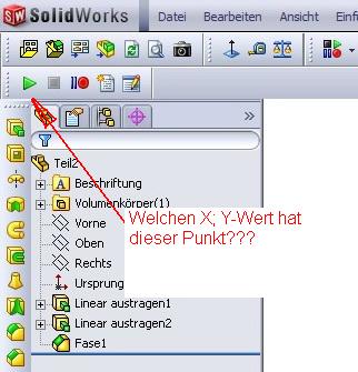

ich möchte mit Mouse.Move... Häckchen im Eigenschaftsmanager treffen.
Weil aber je nach Bedarf die eingeblendeten Schaltflächenleisten den Eigenschaftsmanager verschieben, brauche ich die linke obere Ecke vom Eigenschaftsmanager als OffSet.
Weiß da jemand, wie geht?

nur für jene, die´s interessiert, wie es ausgegangen ist.
Weil ich in der API-Hilfe nichts vom einem OffSet für den Eigenschaftsmanager finden konnte, habe ich mir den aus der Windows-Registrierung geholt.
Leider ändert der sich während einer Sitzung nicht mit, weil SWXSolidWorks seine Einstellungen erst beim Beenden der SWXSolidWorks-Sitzung speichert.
Das ist mein Code:
Code:
Dim myWSH As Object
Dim RegKey  As String
Dim PM As Variant
Dim OffSetX As Integer
Dim OffSetY As Integer
Set myWSH = CreateObject("WScript.Shell") 'OffSet vom Eigenschaften-Mgr aus der Windows-Registrierung holen
RegKey = "HKEY_CURRENT_USER\Software\SolidWorks\SolidWorks 2009\User Interface\Dialogs\uiPMDockingPaneMiniWnd"
           'z.B.  ="0,1,-1,-1,-1,-1,26,117,175,263"
PM = Split(myWSH.regread(RegKey), ",")
OffSetX = PM(6)
OffSetY = PM(7)
So funktioniert´s erst mal, bis für SWX2010 ein anderer Reg.-Schlüssel sein wird.
