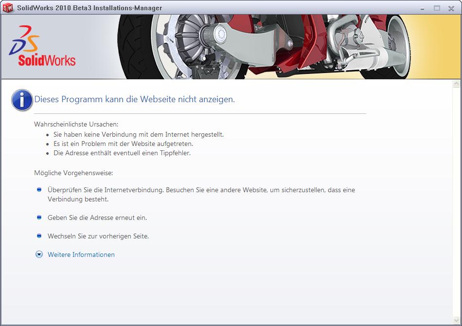

Hallo SWXSolidWorks-Gemeinde
Ich habe die SWX2010 beta installiert und möchte diese jetzt vom System entfernen, da die Betaphase abgelaufen ist.
Der normale Weg über Systemsteuerung, Software entfernen funktioniert aber leider nicht. Wenn ich auf Entfernen klicken, öffnet sich der Installationsmanager von Solid Works. Diesen kann man dann nur noch beenden.
Natürlich kann ich alle Ordner per Hand entfernen, aber ich gehe davon aus, daß dies keine saubere Lösung ist, da die Registry nicht mit einbezogen wird.
Hat jemand einen Vorschlag, wie ich die Betaversion "sauber" entfernen kann?

installiere dir SP0.0 ohne vorher zu deinstallieren. Sobald die Installation von SP0.0 losgehen sollte werden vorherige 2010er Versionen automatisch und sauber deinstalliert.

Es ist nicht möglich, SP0.0 zu installieren, da der Installationsmanager gar nicht startet. Es kommt lediglich das Bild vom Installationsmanager. Wie auf dem Bild zu sehen ist, baut der IM keine Verbindung zum Internet auf.

Hast du dir das SP 0.0 über das Kundenportal runtergeladen oder verwendest du den Installationsmanager der Betaversion?

Ich hatte es über die Systemsteuerung und dann Software entfernen probiert. Jetzt habe ich mal den Installationsmanager aus dem Menü Programme probiert und es tut sich was...mal durchlaufen lassen und sehen was passiert...

Hat prima geklappt, alles sauber abgelaufen.
Danke und Grüsse
