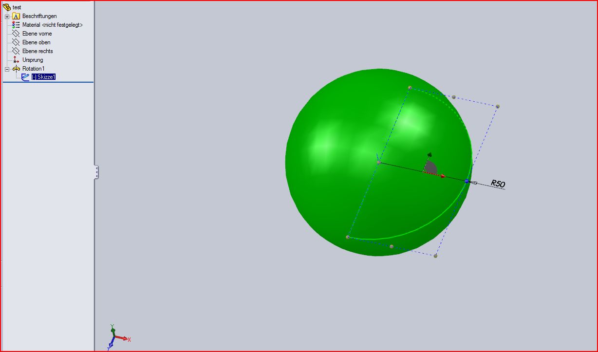

FeatureWorks.zip
habe FetureWorks über die Kugel laufen lassen, der macht daraus einen sauber rotierten Körper, die Datei ist im Anhang
  Gruß Thermo

ich finde das Ergebnis nach FeatureWorks schon mal nicht schlecht

habe es schon mal an komplexeren teilen ausprobiert, das war allerdings nicht ganz so schön. Ich konnte zwar einige Features zuweisen, aber manche Autragungen waren da sehr unvorteilhaft. Nach einer Nacharbeit von 1-2 Std war das Teil dann aber sauber und gut zu bearbeiten
