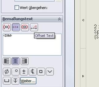

Hallo beisammen,
aufgrund erheblichen Platzmangels auf meiner Zeichnung suche ich (zwecks Lesbarkeit in der Fertigung)
die Möglichkeit einige Maßangaben um 90° zu drehen.
Nun denke ich leider fast alle Kontextmenüs etc. durchforstet zu haben - und die  SuFu führt mich in technische Tiefen  die zwar wie immer interessant, aber leider gerade im Moment nicht hilfreich sind.
Bittebitte kleines CAD-Monster lass es einen kleinen Knopf sein ... sonst gibt´s hier mehr Detailkreise als Details am Teil

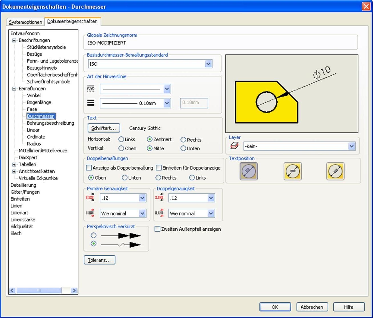

Ich weiß ja nicht, wie eng es bei dir zugeht!    Aber vielleicht rettet dich die Funktion "Offset Text".
Eine Funktion um Bemaßungszahlen zu drehen (so wie du es beschreibst) kenne ich auch nicht. Habe ich auch noch nie vermisst, ehrlich gesagt!
Was du aber auch noch probieren kannst, sind die Grundeinstellungen. Musst eben nur aufpassen, da geht meist mehr kaputt als dass es besser wird...

kommt drauf an, wierum Du drehen möchtest.
Bei meinem 2007 habe ich unter den Eigenschaften der Bemaßung bei "Anzeige" die Möglichkeit, einen Haken zu setzen bei "Bemaßungsanzeige von Norm übergehen". Dann die mittlere der drei Schaltflächen gewählt, und der Maßtext wird horizontal zum Blattformat dargestellt.
Gruß, Torsten

@Torsten:
Danke für den Tipp - hatte ich schon probiert - würde auch funktionieren, wenn die vertikal wäre -> wird horizontal.
Blöd nur: meine Bemaßung ist horizontal und soll -> vertikal werden
Jaja - ist vermutlich jenseits potentiell anwendbarer Normen, aber man soll ja auch mal über den DIN-Rand schauen
