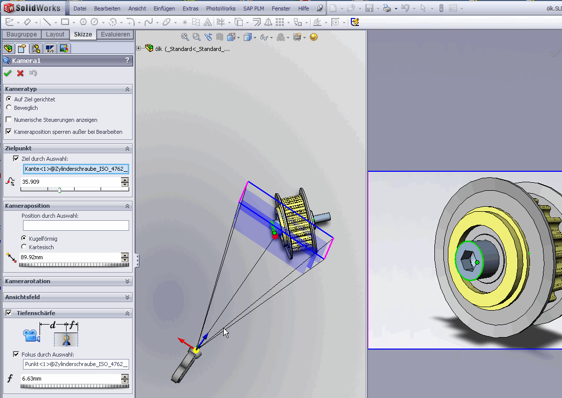

ich bin zwar nicht der Animationexperte, aber ich glaube, das könnte gehen. In 2009 kannst du einer Kamera Tiefenschärfe zuordnen, allerdings sehe ich bei meinen Rumstümpereien da keinen großen Unterschied  Dann kannst du im Motionmanager die Kameraeigenschafte, auch die Tiefenschärfe, animieren. Wenn man das dann mit PhotoWorks rendert geht es vielleicht.
In der 2010 PhotoView ist die Tiefenschärfe schon sehr schön gelöst, allerdings kann man mit PhotoView noch nicht animieren, das soll aber mit der 2011 gehen. Als mittelfristig ist eine Lösung sicher zu finden

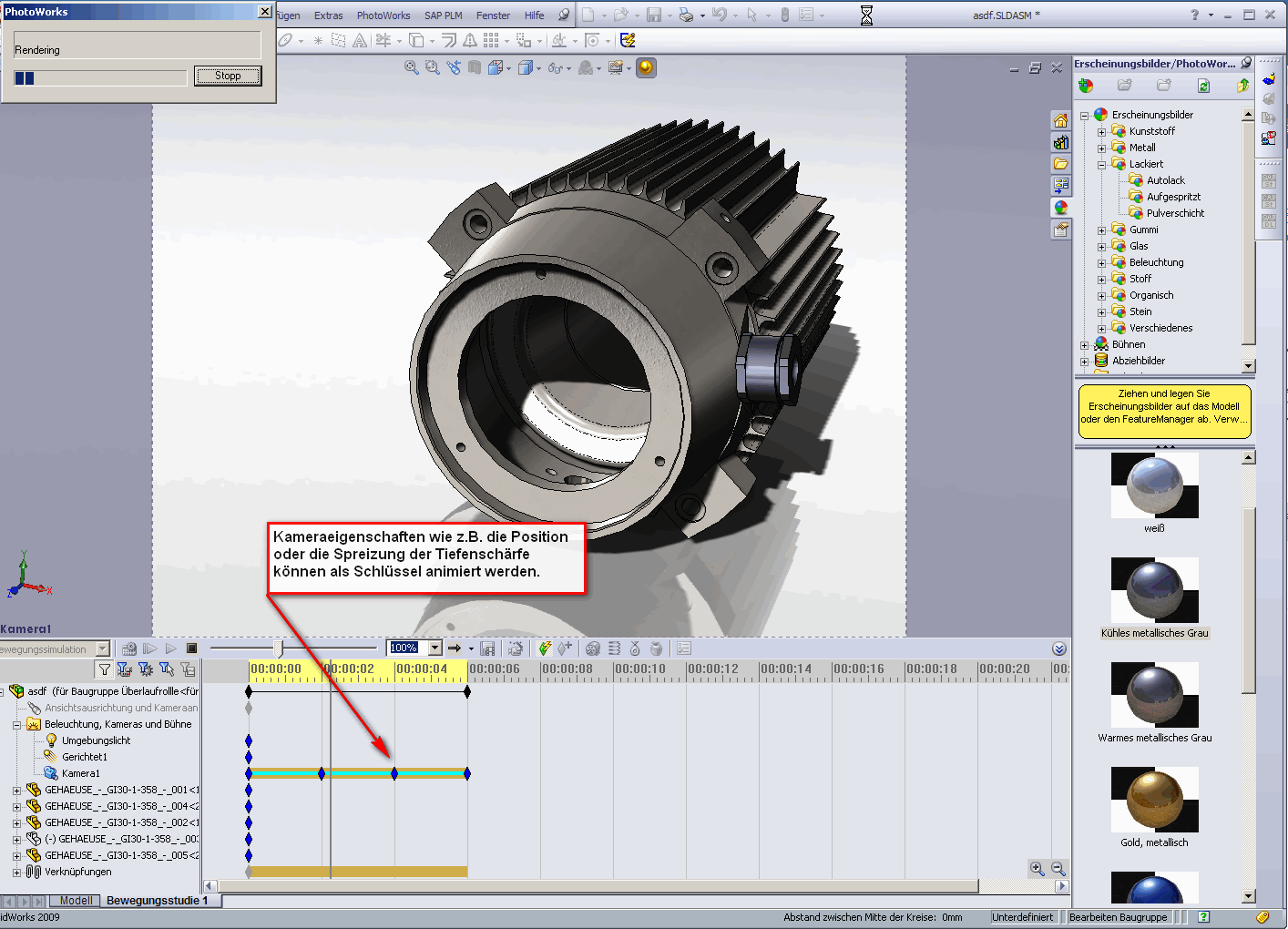

ich hab' das schon mit MotionManager und PhotoWorks gemacht. Automatische Erstellung von Ansichtsschlüsseln aktivieren und dann die Eigenschaften der Kamera (in Deinem Fall Tiefenschärfe) am passenden Zeitpunkt ändern.

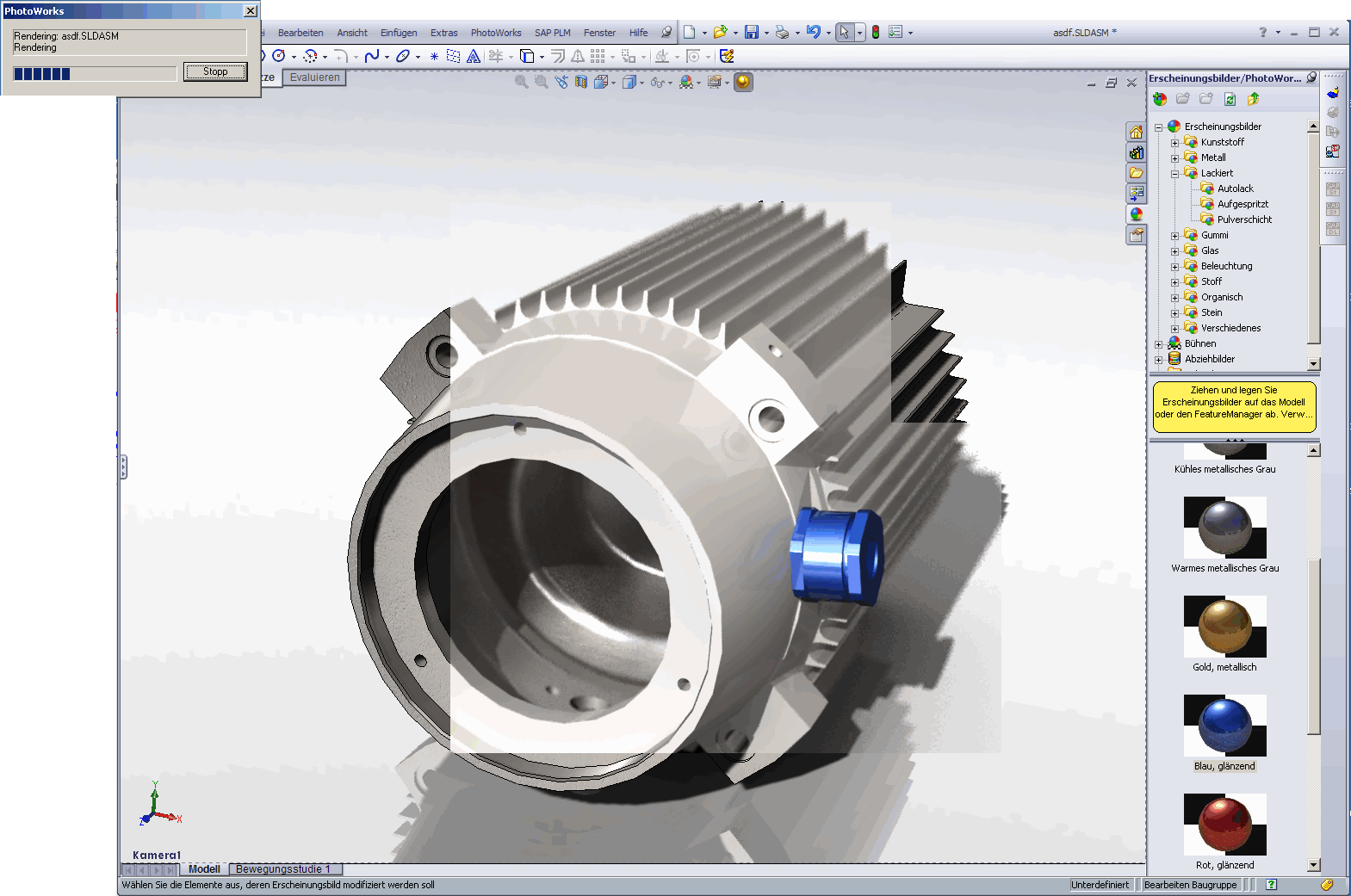

Hallo Chris,
wenn du PhotoWorks aktivierst bekommst du bei den Kameraeigenschaften eine zusätzliche Gruppe für die Tiefenschärfe. Da das ja über PhotoWorks gerendert wird macht es Sinn, diese Einstellungen nur dann eingeben zu können, wenn PhotoWorks auch aktiv ist.

Doch, wie Ralf oben geschrieben hat kannst du im MotionManager die Eigenschaften der Kamera als Schlüssel benutzen. Ich hab mal ein (sehr) quick & (sehr) dirty Beispiel gemacht und angehangen, der "schiebt" praktisch den Punkt der Schärfentiefe "durch" das Modell nach hinten. Nicht sehr schön, aber nur zum Zeigen dass das durchaus geht. Genauso kannst du auch den Schärfentiefebereich (also so ähnlich wie bei der Kamera die Blende) variieren.
Die Einstellmöglichkeiten sind etwas anders als bei einer "echten" Kamera und du hast viel mehr Freiheitsgrade, aber mit ein bisschen probieren solltest du damit alles rendern (und animieren) können, was du dir vorstellst.
