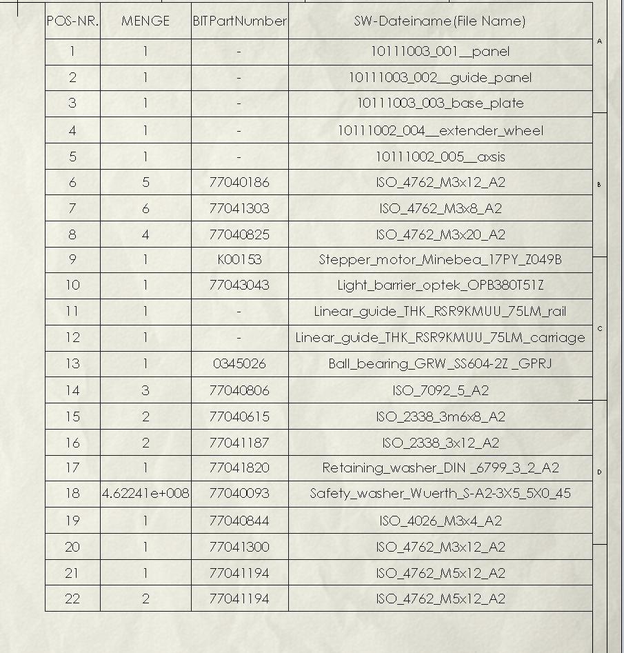

ich habe das Problem, dass mir SW in der Stückliste für eine Position eine fehlerhafte Menge ausgibt. Anstatt 6 kommt 4,62241e+008. Mein PDM-System dagegen erzeugt die Stückliste fehlerfrei. Kann sich jemand darauf einen Reim machen?
Siehe auch angehängte JPG.
Gruss,
Christian

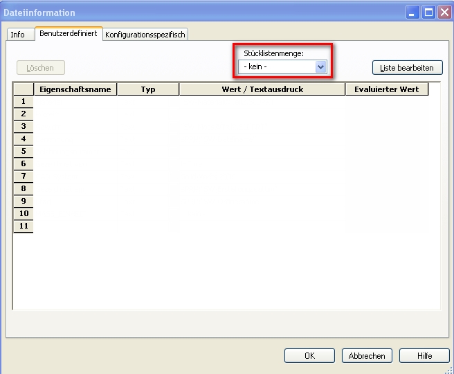

Hallo Christian,
mach das entsprechende Teil aus der Stückliste auf. Gehe in die Dateieigenschaften und kontrolliere bitte die Stücklistenmenge oben in der Mitte. Wenn es auf einen anderen Wert steht als "Kein", dann kommt sowas raus wie bei dir angezeigt.
Nihil

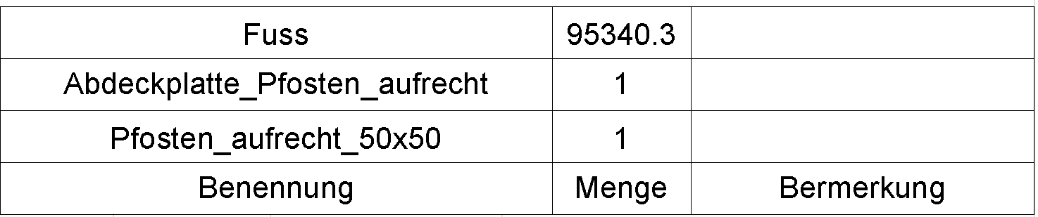

Hallo Nihil,
dafür mußt Du aber schon noch mehr tun, um die normale Mengenermittelung auszuschalten. Das muß man, wenn ich es noch richtig in Erinnerung habe, auch in den Systemoptionen den Mengenname außer Kraft setzten und ein neuen Name für die Menge vergeben, die Du dann auch in der Liste (Dein Screenshot) dann auswählen kannst.

Hallo Robert,
hmmm kann deinen Einwand leider nicht ganz nachvollziehen.
Ich hatte Christians Problem auch mal, und zwar hatte jemand diese Stücklistenmenge auf Volumen gesetzt.
Dann schnell eine Zeichnung und eine Stückliste abgeleitet und schwubs konnte ich 3.456 * 10^8 Teile bestellen.
Also bei mir funktioniert es auch ohne umstellen einer Systemoption, oder habe ich da was falsch verstanden?

Hallo Nihil,
ich habe an Anfang gedacht, Du spielst auf das grundsätzliche Umstellen/Ausschalten der Mengen über das Vergeben einer eigenen Stückzahl. (normal ein Part im Featurebaum gleich ein Stück in der Stüli, dies kann man auch sozusagen mit einm Multiplikator versehen
in dem man dies mit einer eigenen Stückzahl hinterlegt). s. dazu den Screenshot. Das man aus Versehen in der Liste einen andere Variable auswählt in der Liste aus Deinem Screenshot, darauf bin ich jetzt nicht gekommen.
Das muß dann aber auch immer eine Variable/Dateieigenschaft sein, die als Zahl formatiert ist sonst geht es auch noch nicht mal aus Versehen.
MFG Robert Hess.
